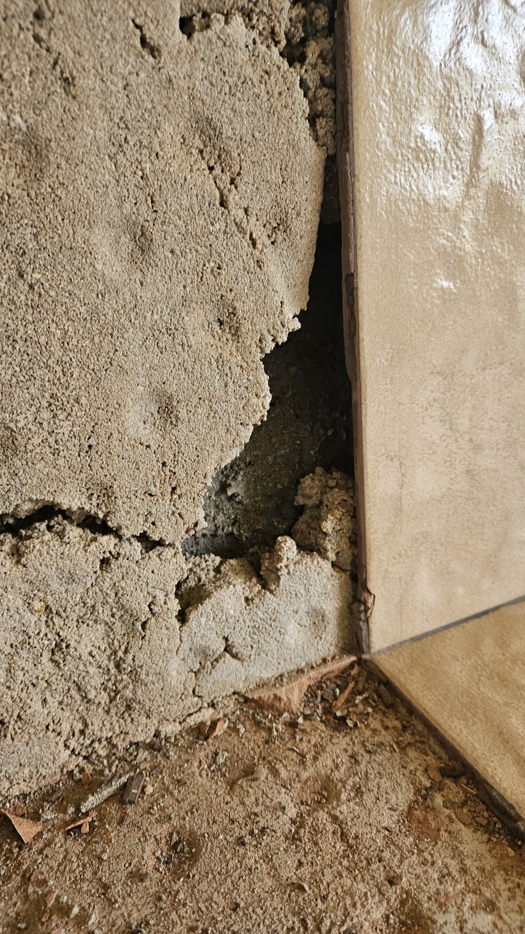

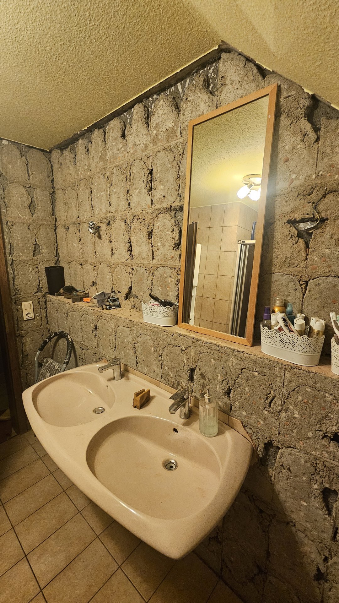

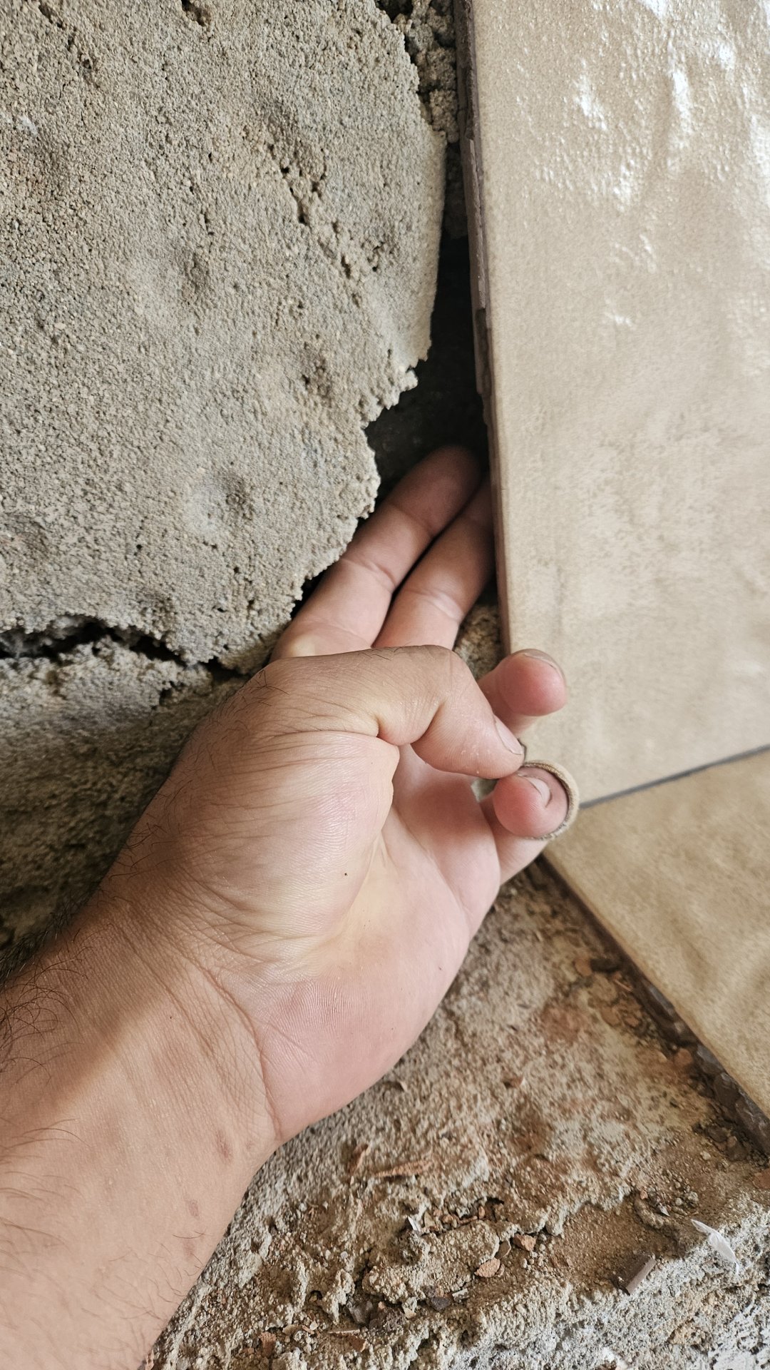

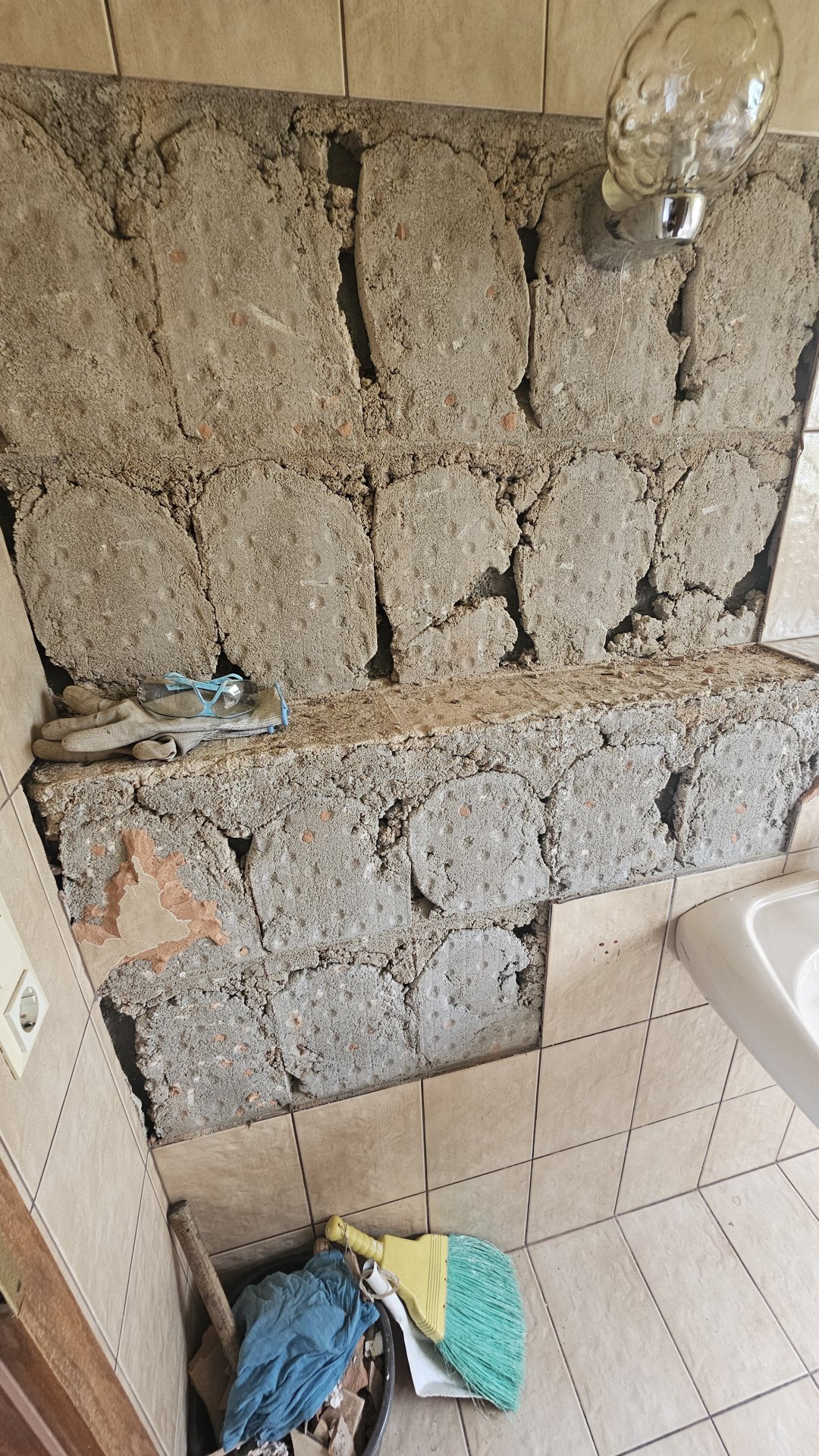

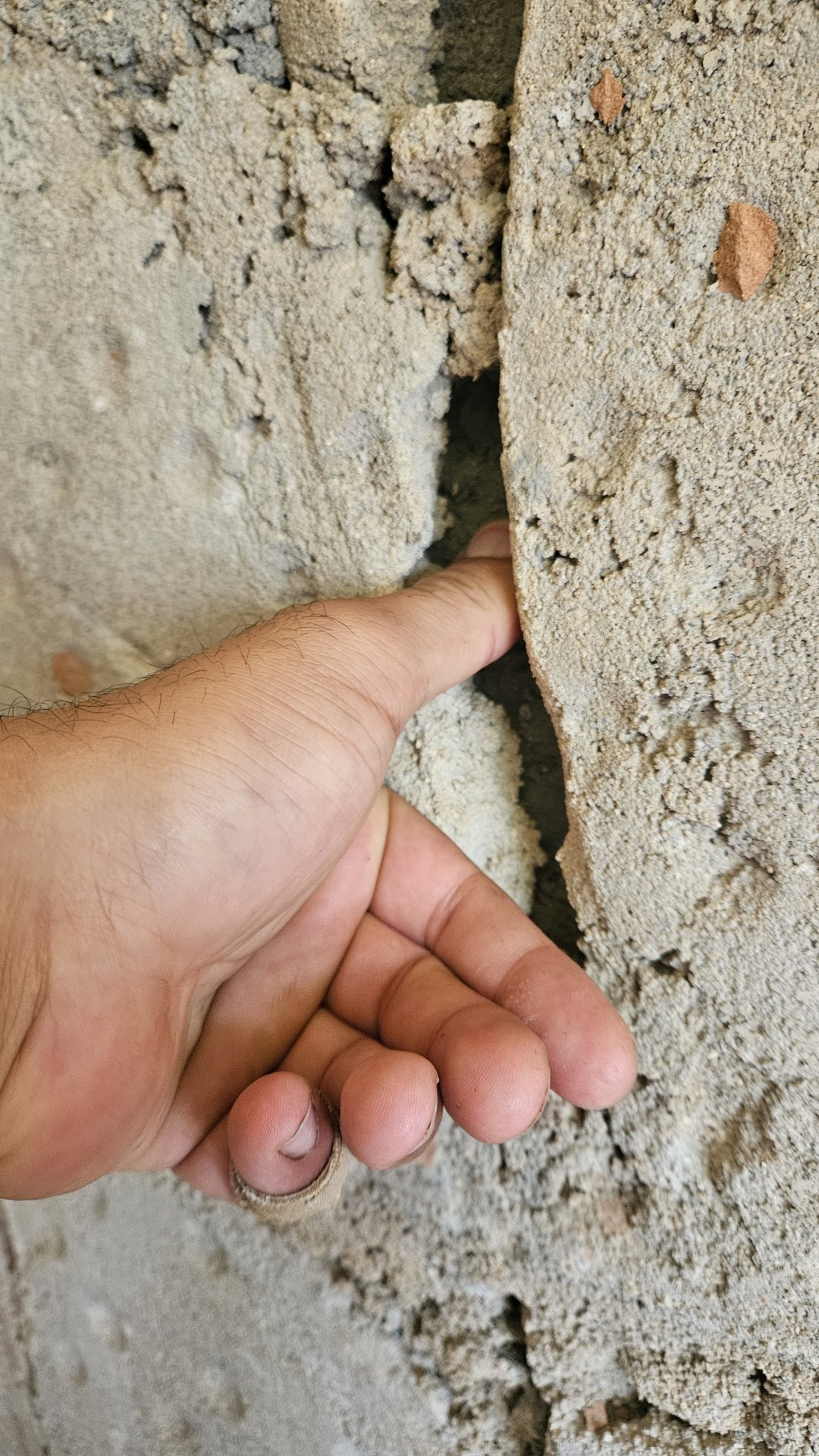

    Ich habe nun die letzten Tage meine Fliesen relativ sauber abgerissen von der Wand und würde jetzt gerne im alten Untergrund die Löcher sauber bündig mit der Wand verputzen als Untergrund für die neuen Feinsteinzeug Fliesen 60x120cm.
    Ich möchte jedoch nicht im insgesamten werden also nur die oberfläche ebnen um 2-3mm.
    Ich habe mich jetzt Schlau gemacht und für die Löcher täte ich einen Kalkzementputz nehmen natürlich vorher mit einem Tiefengrund einstreichen.
    Ich bin mir jedoch nicht sicher wenn ich auf die ganze Wand kalkzementputz auftrage ob es ein Problem wäre nur 2-3 mm Putzschicht auf der Wand zu haben :/ hällt das oder bröckelt mir das später weg ?
    Danke!
    Grüße Kazim
  2. SIL
    10.466
    4.032
    Das wird mit Kalk Zement Putz nicht funktionieren hier könntest du mit Fliesenkleber arbeiten oder Armierungsmortel, wobei dies auch hier extrem dünn wäre, eine Gewebe Einbettung bei dieser dünnen Lage wäre zu empfehlen.
  3. #3 Kazim1997, 26.08.2024
    Kazim1997
    Kazim1997
    26.08.2024
    ist der Fliesenkleber geeignet zum ..verspachteln/ verputzen,, von unebenen Oberflächen und dann um nochmal nach der Grundierung mit einem Flexkleber die Fliesen zu verkleben ? ich habe die sorge das diese runterfallen könnten durch zu wenig Stabilität der wand ?
  4. SIL
    10.466
    4.032
    Verputzen nicht , aber zum 'Glatt ziehen Spachteln ' funktioniert dies , die Stabilität deiner Wand wird damit nicht schlechter oder besser , dies sollte schon gegeben sein , wenn du damit leben kannst setze Putzschienen und putze ca 10 mm mit Kalk Zement Putz , das wäre so die Mindestdicke
  5. #5 Kazim1997, 26.08.2024
    Kazim1997
    Kazim1997
    26.08.2024
    Also mein Untergrund der ist schon relativ fest, ich tue natürlich bröckelige Bestandteile weg arbeiten mit dem Meisel jedoch möchte ich nicht dicker werden und eigentlich nur ,,glätten und ebnen,, wäre es möglich die Löcher erst mit kalk Zement zu schließen und nachträglich mit fliesen Kleber zu ebnen und dann erst mit neuem Fliesenkleber die Fliesen zu kleben ?
  6. SIL
    10.466
    4.032
    Ja.
