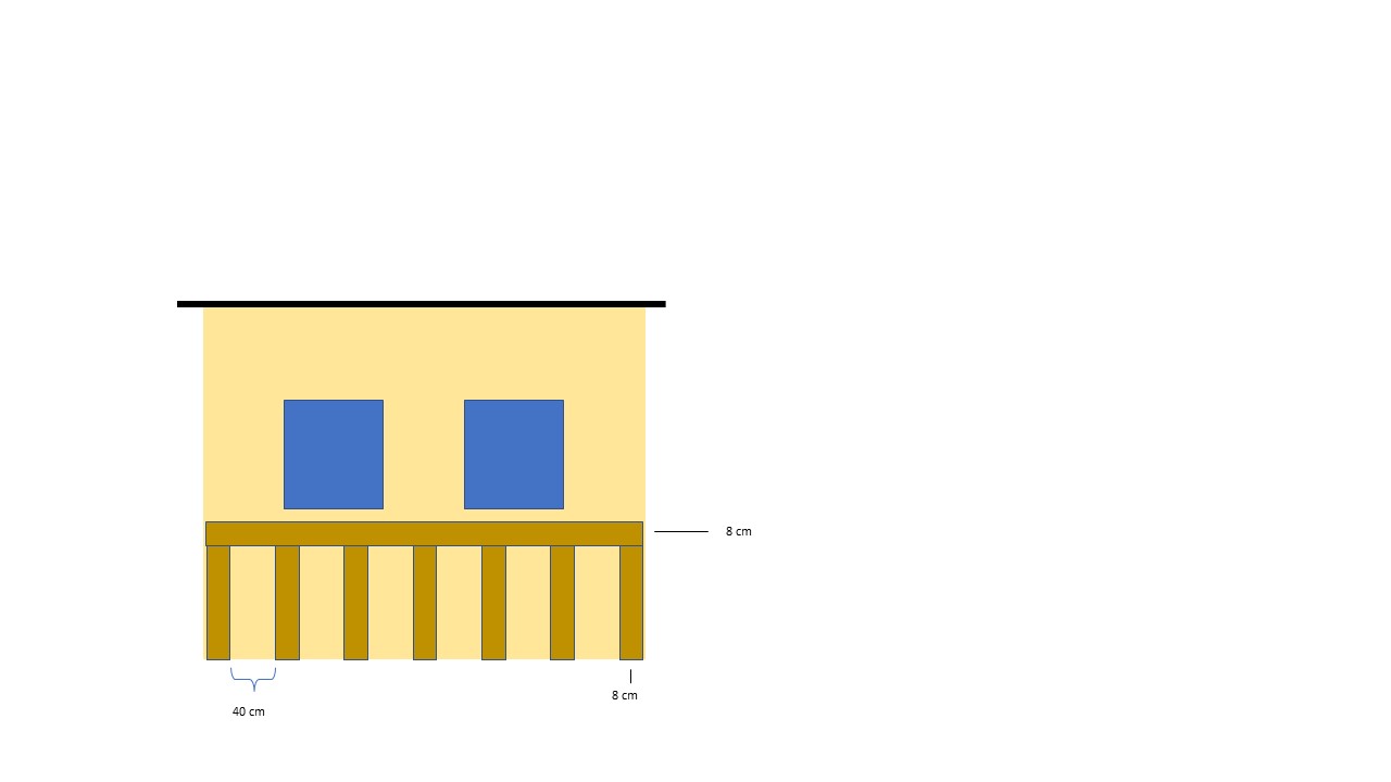

    Als Erstes wird der Rahmen verstärkt bzw. ausgetauscht. Da ich hier bereits (wirklich gute) Riemchen aus der Bekanntschaft praktisch umsonst bekommen habe, wird zuerst unten die Fassade (altes, billiges Profilholz, für den Außeneinsatz eigentlich gar nicht geeignet) entfernt. Dabei wird der Rahmen soweit möglich mit Balken 60x80 verstärkt bzw. ausgebaut. Darauf kommen dann entweder Aquapanel DIY oder Rapid Platten auf die, die Riemchen verlegt werden. Als nächstes wird der übrige Teil der Profilholzverkleidung weiter oben entfernt und erneut der Rahmen verstärkt. Unterbahnfolie, ggf. Konterlattung und dann vernünftige Fassade.

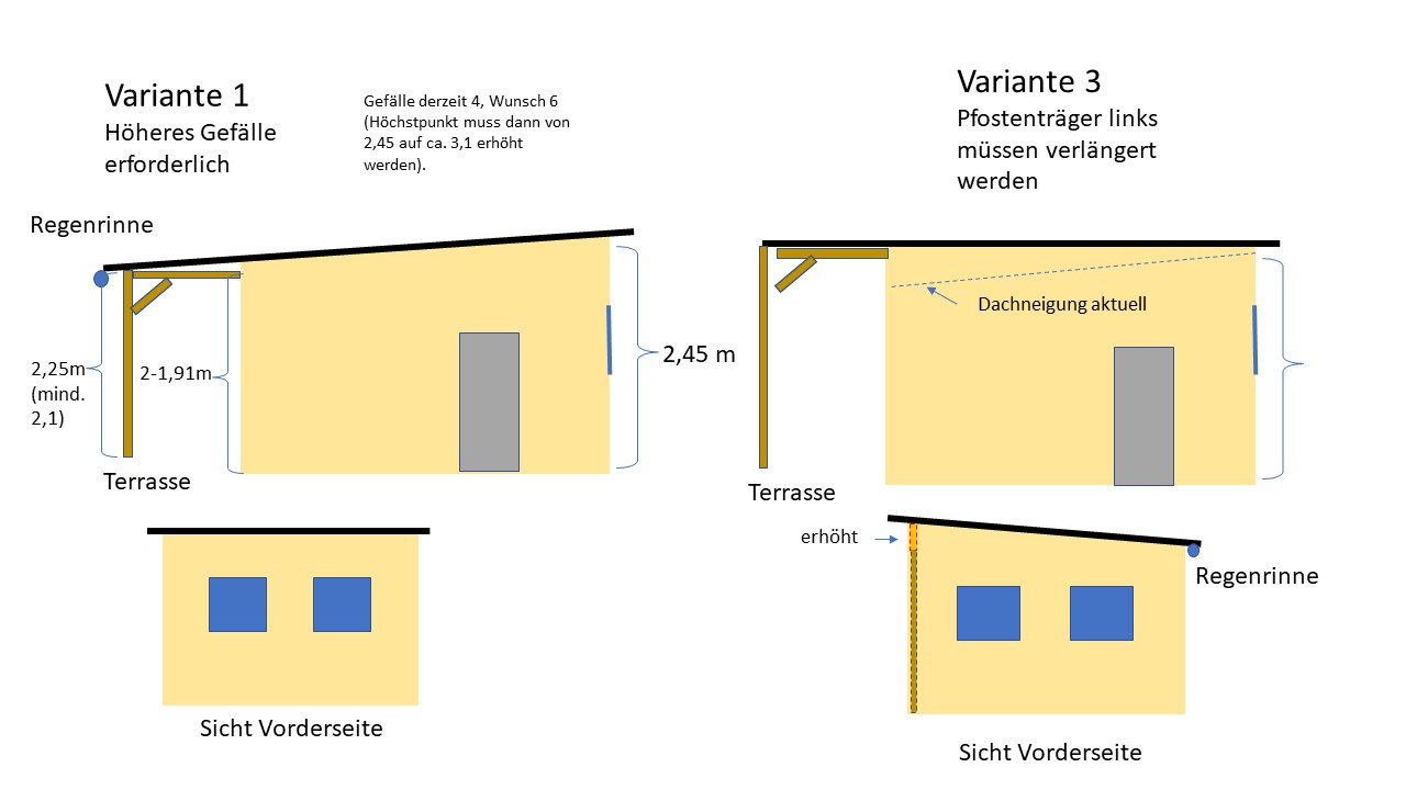

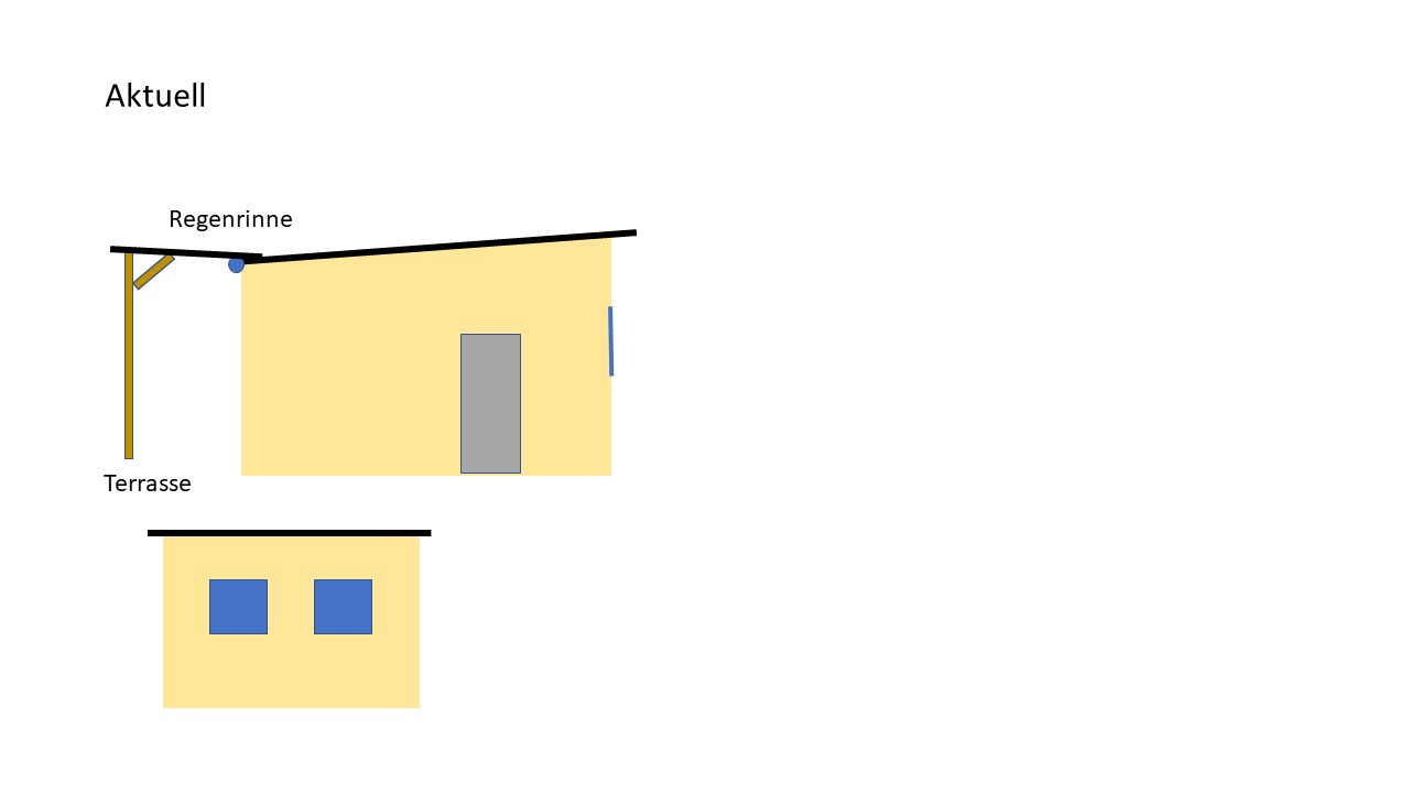

    Der eigentliche Part ist dann der zweite Punkt – die Bedachung an sich. Die Terassenüberdachung kommt weg. Soll dann das Dach durchgehend in die gleiche Richtung geneigt sein (auf den Bildern von den Fenstern der Vorderseite bis zur Terrasse hinten), dann muss ich für eine vernünftige Neigung an der Vorderseite die Rahmenkonstruktion deutlich erhöhen und gleichzeitig die Terassenhöhe deutlich reduzieren. Alternative, die ich deutlich bevorzuge wird aber vermutlich technisch schwieriger, wäre die Neigung statt von vorne zu hinten, rechts zu links aufzustellen. Das würde wohl bedeuten ganz vorne links wird die Höhe beibehalten weiter hinten aber kontinuierlich aufgebaut um eine Ebene zu haben. Umgekehrt wird sie auf der rechten Seite teilweise reduziert.

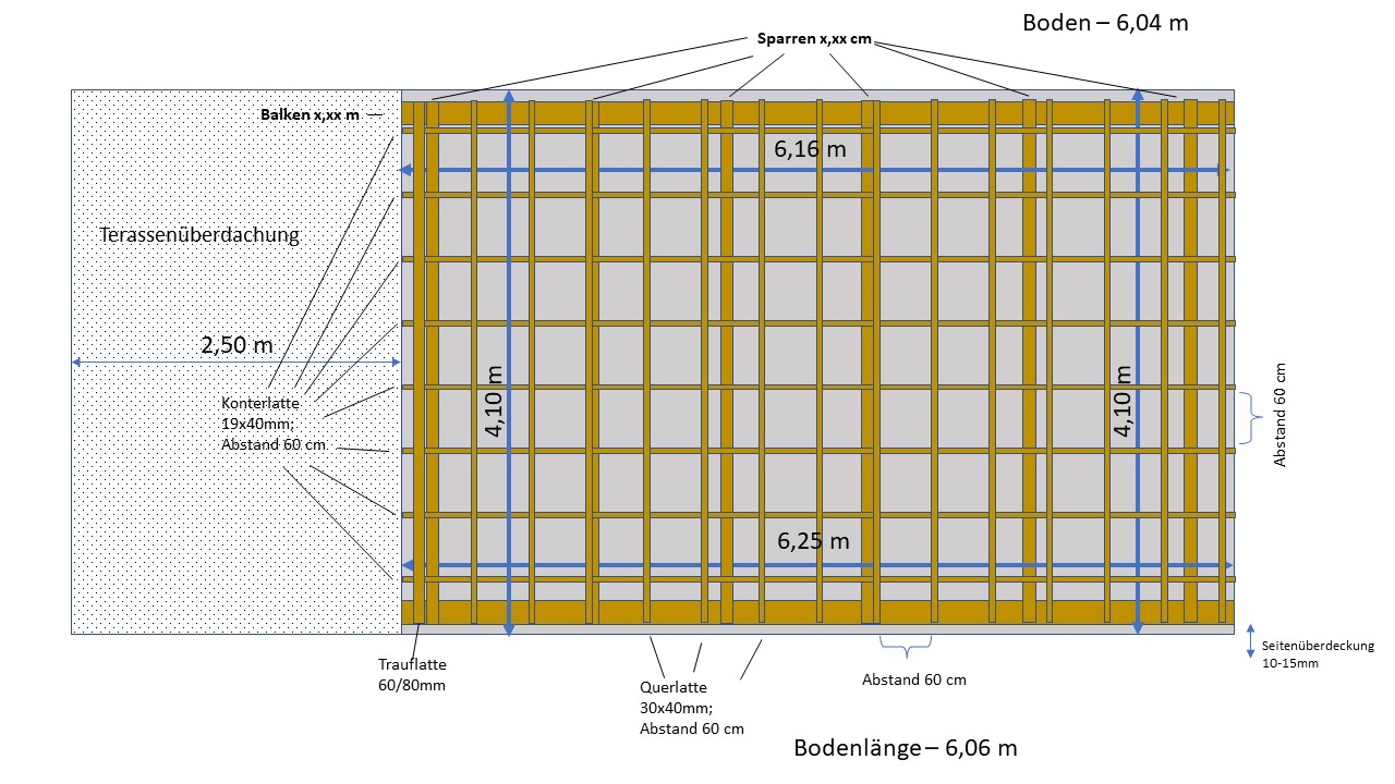

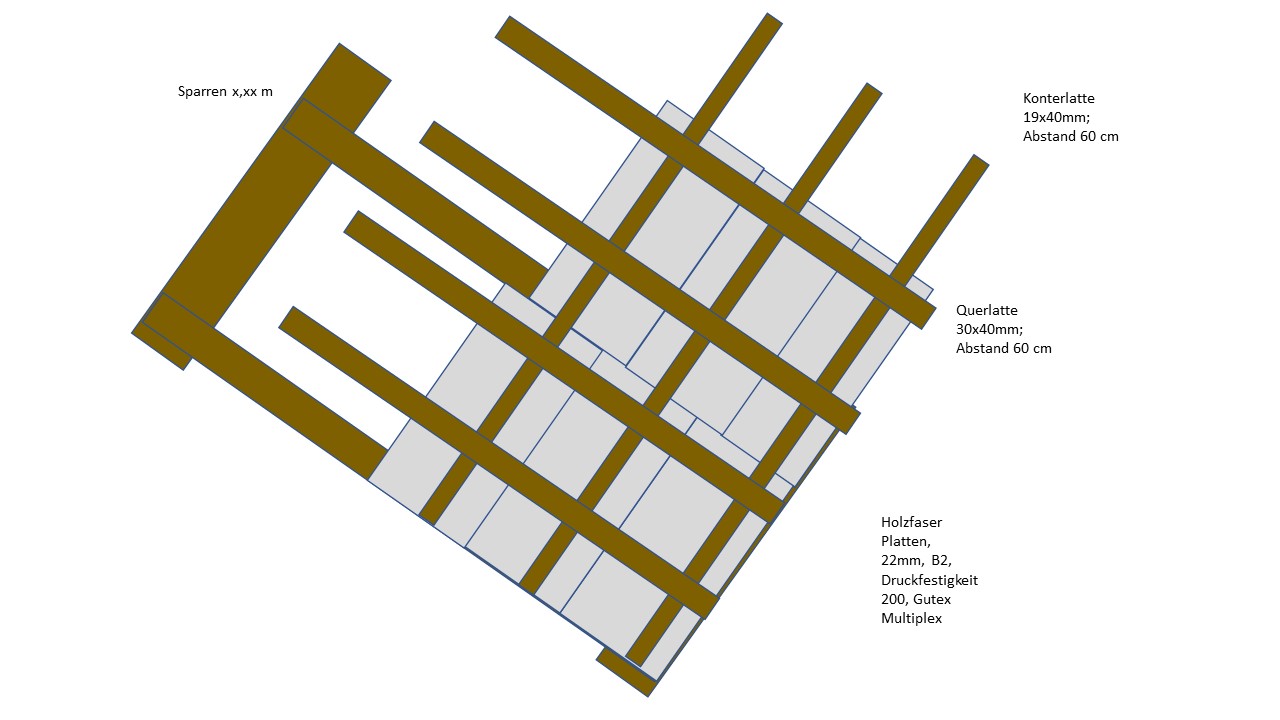

    Unabhängig von der Neigungsform sollen rechts und links neue Balken und dann obendrauf Sparren verlegt werden. Dann kommen drauf Holzfaserplatten (Druckfestigkeit mind. 200), Konterlatten 19x40 in Abstand von 60cm und 30x40 ebenfalls Abstand 60cm. Ganz zum Schluss dann die Trapezbleche. Unterdachbahn wäre dann wegen der Holzfaserplatten wohl nicht notwendig. Unsicher bin ich welche Maße bei den Balken und Sparren hier zu nehmen wäre.
    Wie ist Ihre Einschätzung insbesondere wegen der neuen Neigungsrichtung? Machbar, nicht machbar, Fehler irgendwelche Sachen die vergessen wurden? Latten und Konterlatten habe ich aus der Empfehlung des Trapezblechherstellers aber welche Größe ist bei den Balken und Sparren zu empfehlen?

    Die Dachneigung scheint mir recht flach für Ein Blechdach. Da müssen die Bahnen schon die volle Länge haben, damit im Stoß nichts hinterläufig ist.

    Ich habe mich an die Mindestvorgaben orientiert und 30 cm Überlappung gerechnet. Wobei die 6° wahrscheinlich tatsächlich doch noch zu flach sind. Das ist auch der Grund warum ich zur Variante 2 tendiere, auch wenn die technisch viel schwieriger zu raelisieren lässt. Hier lässt sich zum einen eine größere Neigung einfacher realisieren, da ich deutlich weniger in die Höhe muss, zu anderen sind mit ca. 4 m Länge keine Überlappungen notwendig in die Längsrichtung.
