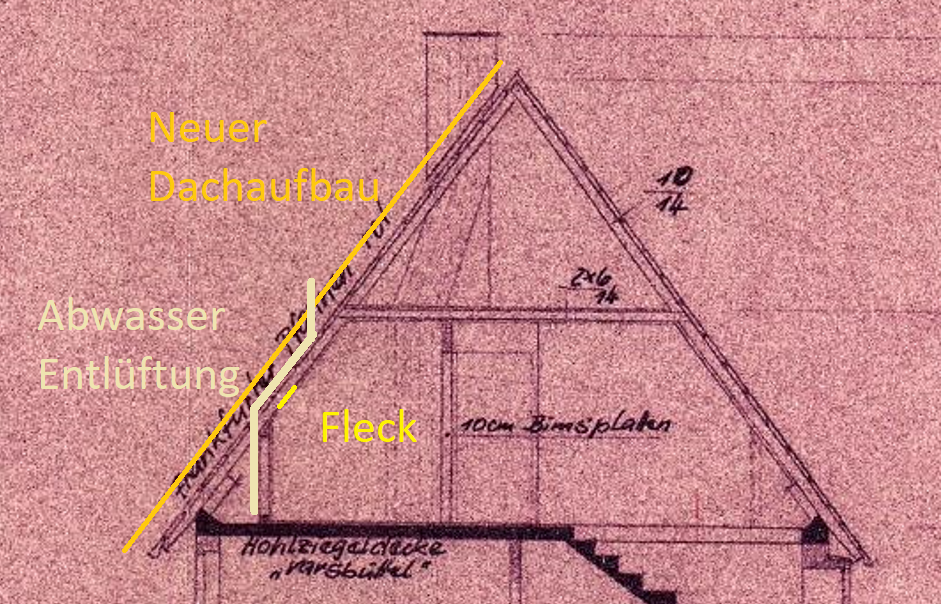

    Moin Gemeinde,
    ich habe diesen September mein Dach neu eindecken und Dämmen lassen, der Aufbau von Außen nach Innen ist
    - Glasierte Tonziegel
    - 80mm Holzfaserdämmung
    - Dampfbremsbahn
    - 200mm Mineralwolle
    - dahinter Bestand aus Sauerkrautplatte, Putz
    Das Dach ist recht steil (55°), die First in einer Nord-Süd Ausrichtung
    Soweit die Basics.
    gestern haben wir einen punktuellen nassen Fleck (10x10cm) an der Wand bemerkt, dieser befindet sich ca. 1m unterhalb der Dachentlüftung des zentralen Abwasserstrangs. Der Putz ist komplett durchnässt und braun verfärbt. Es ist für mich also relativ offensichtlich, dass hier irgendwo gepfuscht wurde und bei Starkregen oder Wetterlage das Wasser den Weg entlang des Entlüftungsrohrs sucht.
    Das werde ich jetzt als Baumangel beim Dachdecker melden und von ihm eine Mängelbeseitigung fordern. Ich fang also nicht an selbst zu basteln, soweit so gut.
    Aber ich möchte dieses mal besser hingucken. Wir haben den Fleck und das Leck nur deshalb bemerkt, weil wir zufällig im Bad nicht neu Tapeziert haben.
    Außerdem frage ich mich, welche Folgeschäden hier zu befürchten und zu kontrollieren sind.
    Das Wasser unter den Schindeln in der Holzfaserdämmung wird sich nach außen Wegatmen, das Wasser hinter der Dampfbremse in der Wolle und im Putz muss sich ja nach innen verdunsten... aber wie kann man sicher stellen, dass hier nichts gammelt?

    Man müsste mal wissen was da nicht stimmt, wo das Wasser ist und wieviel es ist...
    Wenn es nur so ne kleine Stelle ist die innen liegt, dann kannst die notfalls "trockenföhnen". Wenn da irgendwo hinten drin unsichtbar schon viele m2 abgesoffen sind, dann muss man schon genauer überlegen wie man das schnell und sicher trocken bekommt.
    Wieso die Dampfbremse so weit aussen liegt frage ich jetzt lieber nicht...

    Hmh, man muß kein großer Prophet sein, um festzustellen, daß der Aufbau- so wie beschrieben - höchst problematisch ist. Genauer gesagt, lebensgefährlich. Da würde ich von demjenigen, der das planerisch zu verantworten hat, erst mal nen Tauwassernachweis fordern. Und da beginnt jetzt das wirkliche Problem: wer hats erfunden? Wer genau? Nicht, daß das einer auf den Anderen schiebt...

    Problem identifiziert:
    Der Übergang von der Entlüftungspfanne in das bestehende Abluftrohr war mangelhaft, hier ist Kondensat direkt hinter dem Rohr auf die innere Verkleidung getropft.
    Daher war die Dämmung auch trocken, auch wenn das Haus innen nass wurde.

    Flexrohr richtig einstecken
    Flexrohr in richtiger Länge verwenden
    Es war zu kurz, unter Spannung und dadurch im Übergang undicht.
