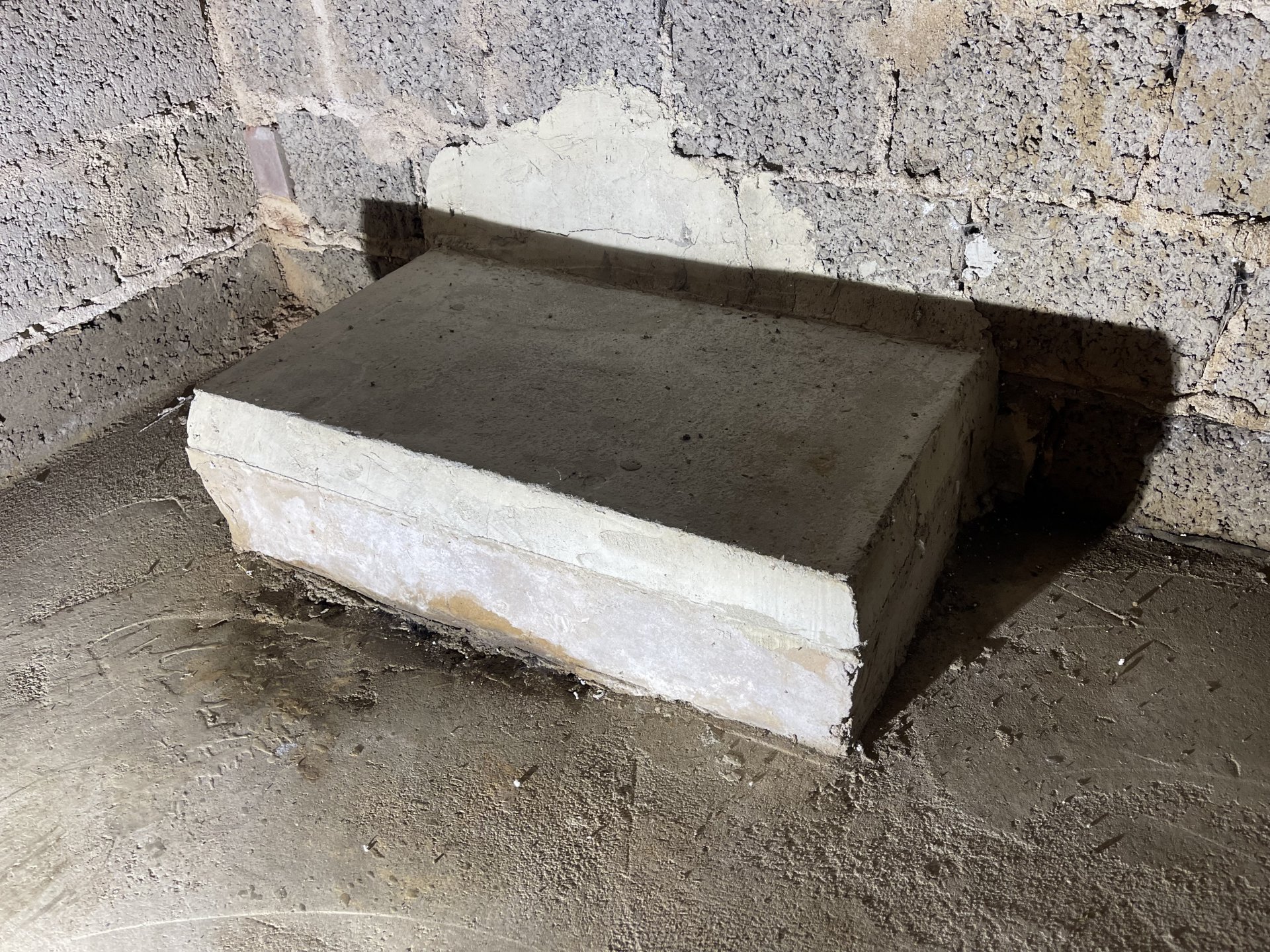

    Im Keller habe ich diese ,,Abdeckung ?“ gefunden kann mir jemand etwas darüber erzählen…?
    zum Haus es ist Baujahr 66 und Massiv gebaut aus Hohlblock Steinen sowie rotem Ziegel.

    Unwahrscheinlich. Sieht für mich auch weniger wie eine Abdeckung aus, sondern eher wie ein Betonsockel auf dem etwas gestanden hat was nicht Nass werden darf, weil der Keller scheinbar sehr feucht ist.

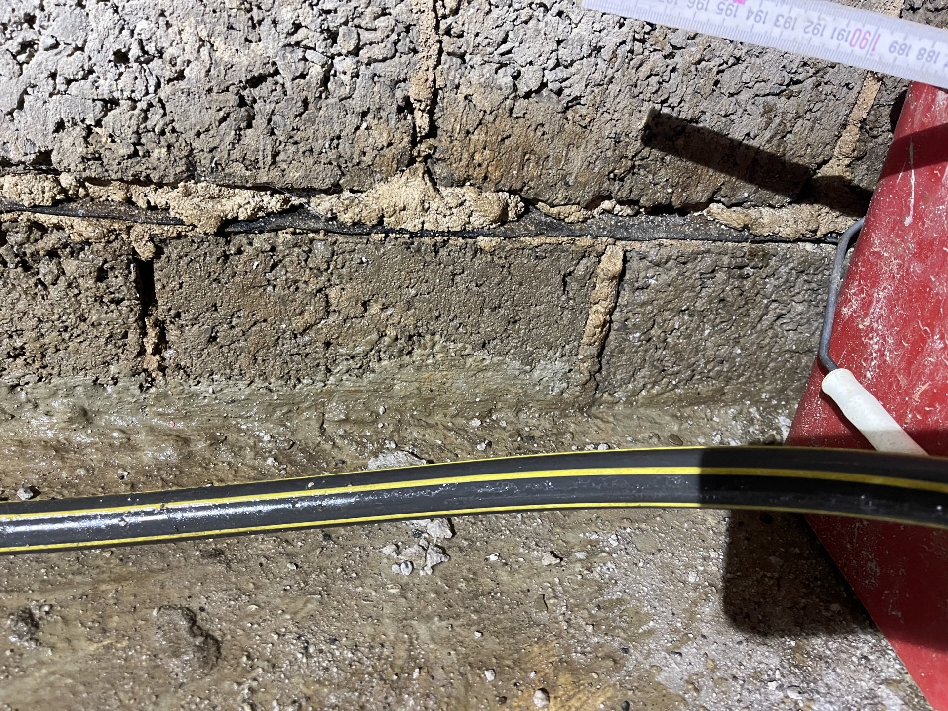

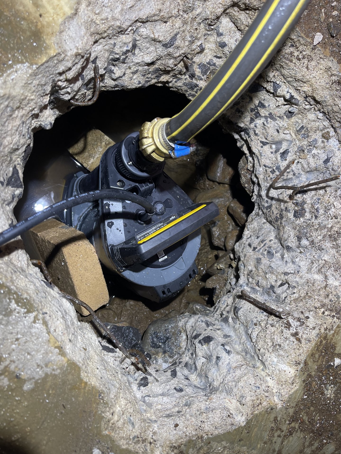

    IMG_4299.jpeg IMG_4300.jpeg IMG_4299.jpeg Nass ist ein gutes Thema, habe jetzt das Problem wenn es regenet kommt Wasser über die Wand in den Keller getropft. Nach Öffnung des Betons vom Boden war sofort unter dem Beton Wasser gestanden.
    welches wir jetzt mit einer Schmutzwasserpumpe ab pumpen.

    Das ist defintiv ein Sockel um dort Haustechnik oder ein Gerät auf eine erhöhte Position zu bringen. Wofür hast du ja leider schon herausgefunden (Wasser). Ich würde auch die Behauptung wagen, dass dies nachträglich gemacht wurde und nicht direkt beim Bau. Wie hoch ist denn das Grundwasser im Baugebiet? Drückendes Wasser von unten ist doch recht häufig. Keller wurden in den 60ern oft nur unzureichend oder gar nicht abgedichtet...
