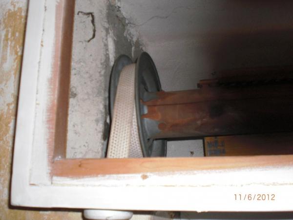

    ein 40 jahre altes Haus wird sarniert, die Fenster sind erst 8 Jahre alt.
    Es existieren alte Rollladen, die in einem Holzkasten - mit großer Revisionsklappe von innen - montiert sind.
    Die alten Kästen standen extrem weit in das Zimmer hinein, sind unschön und unzweckmäßig.
    Es waren rück- und beiseitig offene Holzkästen, die oben/unten und seitlich eine Holzleiste in ca. Dachlattenstärke hatten, praktisch ein Rahmen, das untere Brett lag auf dem Fenster und links und rechts auf dem Mauerwerk auf. Eine Latte am unteren Brett war Auflagepunkt für die Revisionsklappe, die am Rahmen verschraubt war.
    Der Panzer wird erneuert, es wird umgestellt auf Elektroantrieb. Was fehlt ist ein neuer, optisch vernünftiger Kasten mit Revisionsmöglichkeit von vorne, der möglichst nah am Mauerwerk befestigt und geschlossen wird.
    Wer passt so etwas an und stellt diese Kästen her, die natürlich in jedem Zimmer ein anderes Maß haben. Ist das eine Aufgabe für einen Fensterbauer, einen Schreiner?
    Wie erstellt man am besten einen neuen isolierten Kasten??

    Es gibt ein Renovierungssystem eines Namhaften Herstellers für diesen Fall!!
    Bei Interesse per PN!!
