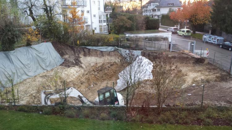

    ich habe folgendes Problem, zu dem ich gerne Rat hätte.
    Unser Nachbar hat auf seinem Grundstück eine Baugrube errichtet (Tiefe bis zu ca. 5 m). Der Böschungswinkel ist meines Erachtens zumindest abschnittweise ( im wesentlichen im unteren Teil der Böschung) über 60° (Lehmboden). Ein unbelasteter Schutzstreifen ist nicht vorhanden. Die Baugrube beginnt praktisch direkt an meinem Zaun. In der Grube steht Wasser (vom Regen). Die Böschung wird ab und an mit einer Folie (ca. 3m Breite) an der Abbruchkante abgedeckt. Der untere Teil der Böschung ist nicht abgedeckt. Aufgrund der Windsituation fliegt die Plane häufig weg, so dass tagelang die Böschung durch Regen aufgeweicht wird.
    Meine Fragen:
    1.) Besteht akute Gefahr für meinen direkt auf der Abbruchkante stehenden Zaun?
    2.) Besteht langfristig für mein Haus Gefahr aufgrund des zu steilen Böschungswinkel?
    3.) Falls eine der beiden obigen Fragen mit "Ja" beantwortet wird, was muss/sollte ich jetzt tun?
    Vorab schonmal Danke für alle Antworten.

    hallo,
    wie wärs mit bildern das man sich das vorstellen kann.
    ein 5 meter tiefer keller???

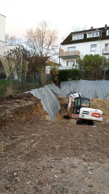

    habe schon wesentlich abenteuerlichere Baugruben gesehen...

    Stimmt, aber eine Einschätzung des Risikos ist aus den Bildern auch nicht möglich.

    Die waren ja auch nur für einen optischen Eindruck gedacht. Was also würden die Fachleute an meiner Stelle jetzt machen?

    Wenn Dein Haus unterkellert ist und 5 m bis 6 m Abstand zur Grube hat, ist das Haus nicht in Gefahr.
    Das Töchterchen sollte beim Spielen im Garten sich auf jeden Fall nicht an den Zaun hängen. Es kann vom Bildschirm aus nicht beurteilt werden, ob die Böschung hält. Vorsichtshalber sollte der Garten nur bis 2 m Abstand zum Zaun betreten werden. Auf jeden Fall beobachten, ob der Boden im Bereich der Böchungsschulter sich bewegt und Risse bekommt.
    Gibt es in Hessen kein Gewerbeaufsichtsamt?
    Wenn die Standsicherheitsnachweis der Grube untersucht wird, sollte erst mal das Ergebnis abgewartet werden.
