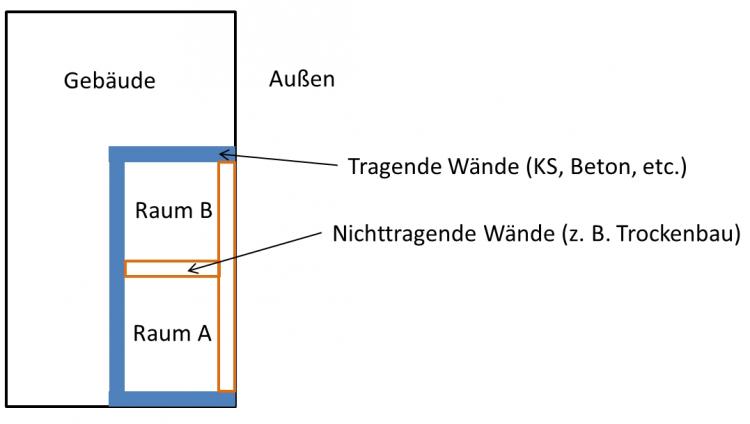

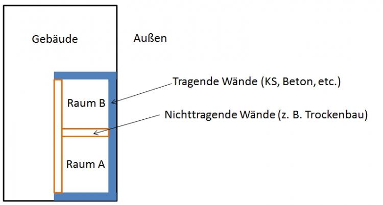

    Sorry, ich bin schwer von Kapee. Habe es jetzt mal mit einer Skizze versucht.
    Fall A (sozusagen der Standardfall):
    Außenwände und bei Bedarf auch ein paar im Inneren des Gebäudes sind tragend.
    Fall B:
    Tragend und nichttragend wird im Fall der Außenwand einfach nach Innen getauscht.
    Letzteres sieht für mich (zugegeben: ahnungsloser Laie) nicht grundverschieden aus vom Aufwand her. Es würde aber ermöglichen, die Außenwand auf das Maß einzudampfen, das für Wärmedämmung, Windlast, etc. notwendig ist.
    Woher kommt denn der deutliche Zusatzaufwand für Fall B?

    Ja, das ist sicher irgendwie machbar mit den nötigen finanziellen Einsatz. Ich bin kein Tragwerksplaner, aber da liegt ja auch sicher irgend eine Decke oder ein Dach auf den Gebäude, das müsste dann quasi als auskragendes Bauteil konzipiert werden, was aufwendig und teuer ist.
    Sowas muss im Einzelfall betrachtet und geplant werden, sinnvoll halte ich das nicht, denn dass, was außen dann fehlt an Tragfähigkeit fürs Dach oder die Decke, muss zwangsläufig irgendwie innen realisiert werden mit großem Aufwand. Ob man das bezahlen will wegen 15 cm?
    Ich würde da lieber überlegen, an der betreffenden Wand, statt gleich von KS auszugehen, lieber einen anderen Wandaufbau zu wählen, der tragend ausgeführt werden kann und trotzdem schlank ist.
    KfW55 mit KS ist schon ne Kampfansage...hallo Schießscharten...obwohl ich auch KS mag!

    Vom Aufwand und von der Planungstiefe her ähnlich wie bei großen raumhohen Fensterflächen.
    Abdichtung unten, Anbindung oben an die Decke ohne Lasteinlaitung aus der Decke (auch bei Durchbiegung), Wandanschlüsse, usw. usf.
    Wenn die EnEV-Berechnung noch Reserven hat - wieso nicht gleich Fensterelemente. Blickschutz mit Milchglas.
