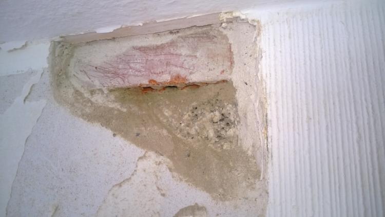

    wir möchten zwei Wände entfernen und sind uns fast sicher dass es sich bei einer um eine nicht tragende handelt.
    Das Projekt ist vom Statiker bereits abgenommen worden, also in dieser Richtung alles abgesichert. Nur meinte der Statiker ich solle vor Beginn oben am Mauerwerk nachsehen ob es definitiv keine tragende Wand sei.
    Habe heute mal einen Teil an der Mauer oben abgeschlagen. Kann man mir anhand des Bildes bereits bestätigen dass es sich hier um eine nichttragende Wand handelt? Der abgeschlagene Teil ist ca. 20cm breit, das Mauerwerk unter dem Ziegelstein ist zudem recht weich (im Vergleich zur tragenden Wand =Beton)

    aus dem Bild kann man nichts schließen.
    frag am besten den Statiker halt nochmal

    Was soll das? Wenn der Statiker die Auflage gemacht hat, dann kommt er auch noch mal vorbei.
    äh nö: alles ok, Statiker hat abgesegnet.
    doch nicht. Bauteilöffnung und dann feststellen (beißt sich schon) Den Statiker kannst dir schenken.
    ups der Laie soll selbst beurteilen ob denn die Annahmen ok sind?!?
    Also veräppelst du uns oder der Typ taugt nix.

    Lass den Statikus antraben, der soll das bitteschön fachlich korrekt klären. Kann er das nicht: Keine Kohle zahlen, dann hat er nämlich seinen Job net gemacht...
    Der Kunde soll das dann selber entscheiden *vogelzeig* Welcher Statikus macht denn SOWAS? Ich habe so einen bisher noch nie kennen gelernt...
