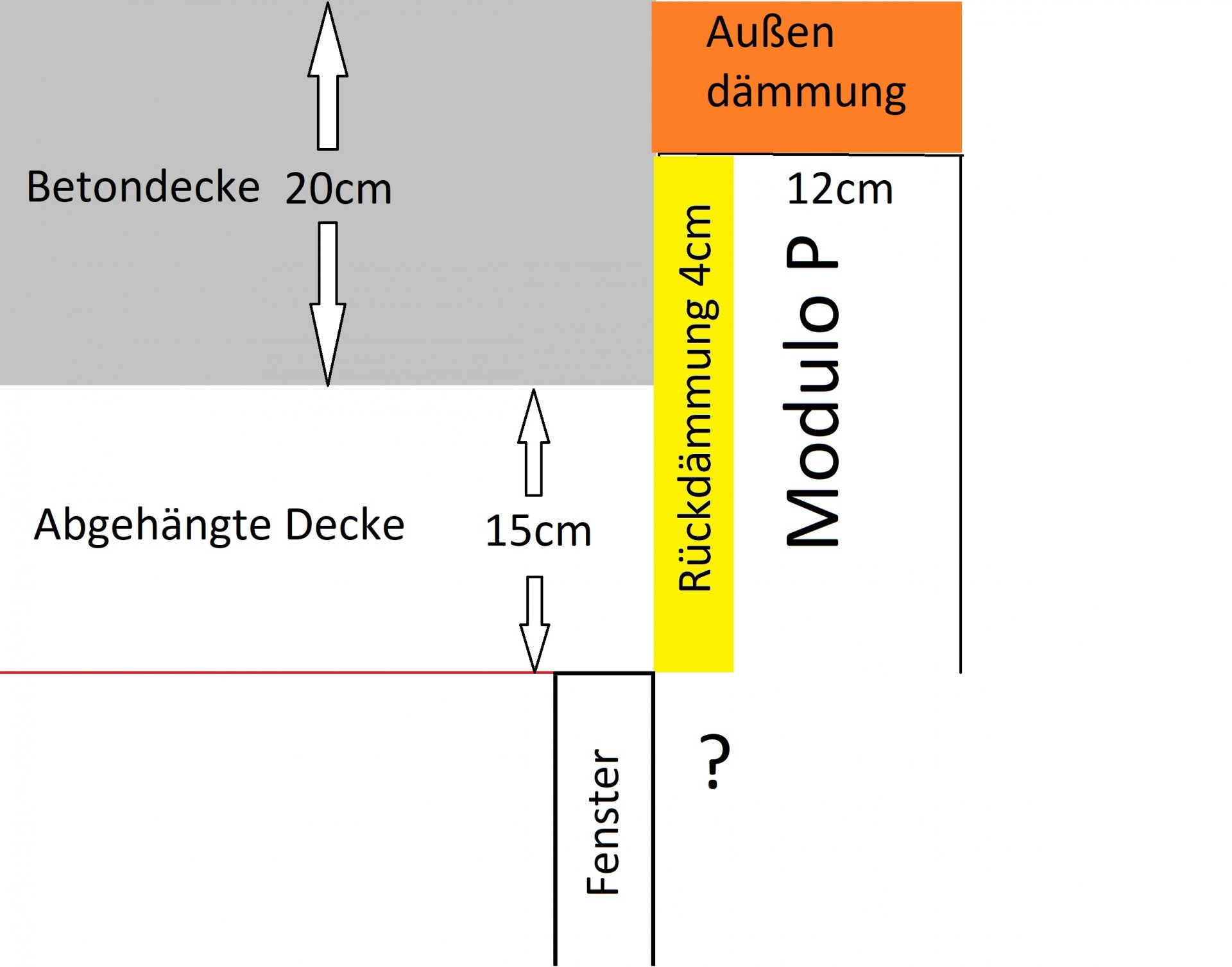

    Hallo Leute,
    ich brächte mal eure Erklärungshilfe. Wir bauen mit Poroton und die Decken aus Beton. Alles ist vom Statiker so berechnet, dass die Betondecken im Bereich der Fensteröffnungen freitragend sind. Wir haben z.T. Hebeschiebetüren etwas über 4m Breite.
    Abgesehen davon ob man den Modulo P wie auf meinem Bild so unter der Außendämmung der Betondecke anbringen kann, frage ich mich wie die Hebetüre oben überhaupt befestigt wird bzw. wie ich diesen Bereich sinnvoll dämmen kann? Wahrscheinlich überschneidet sich die Rückdämmung des Modulo P mit dem Fenster etwas, oder?
    Vielen Dank im Voraus & Gruß

    Ok, ich habe mir die Frage nach Rücksprache mit unserem Architekten selbst beantwortert, die Fenster/Hebeschiebetüren werden mit Abstandshaltern/Winkeln/u.ä. an die Betondecke geschraubt. Dann kommt einfach die abgehängte davor, ggf. kommt noch eine Rigipsplatte vor die Deckeninstallation und Mineralwolle rein.
    Jan
