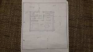

    hallo ihr Lieben
    nachdem ich jetzt schon einige Zeit mitlese,
    möchte ich euch meinen Grundriss für unser Einfamilienhaus mit Flachdach vorstellen..
    Freue mich über eure Kritik..ob positiv oder negativ.

    Und bitte nicht nur einen Grundriss, sondern einen kompletten Entwurf vorstellen, d.h. incl. Lageplan (oder EG-Grundriss mit Umgriff), Schnitt mit Geländeverlauf, Ansichten.

    Und wenn Du nicht nur Dein Sofa knipst, kann man vielleicht sogar was erkennen.:rolleyes:

    Ja - ist ein Aufsichtsplan von Räumen (Grundriss mag ich das schon nicht nennen)
    Ja - meine Kleine (11) könnte das auch malen mit Lineal und Stift.
    Ja - bei ihr sähe die Treppe auch so aus.
    Aber - was bei einer 11-jährigen in einer Spielzeichnung verzeihlich ist, ist für einen Plan, der Grundriss genannt wird, unverzeihlich - eine Treppe, die nicht mal als Hühnerleiter funzt.
    Bei einer vernünftigen Treppe ist der ganze Plan für den Müll.
    Daher ist alles übrige keiner Debatte wert!

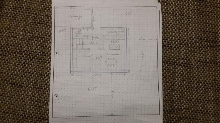

    es ist nur ein vorentwurf wie wir uns die räume ungefähr vorstellen.Die Treppe ist ein halb gewendelte Podesttreppe 2 auf 2 Meter.Bauträger wollte von uns ein groben Entwurf.Ich bin leider kein Architekt.Wollte nur eine Meinung über die Anordnung der Räume.

    2 x 1/4 gewendelt (oder eben halbgewendelt) auf 2 x 2 m geht gerade so. Nicht gerade geräumig, aber technisch darstellbar. Ein Podest geht dann natürlich nicht. Da braucht es dann scgon in etwa 2 x 2,80 - 3,00 m

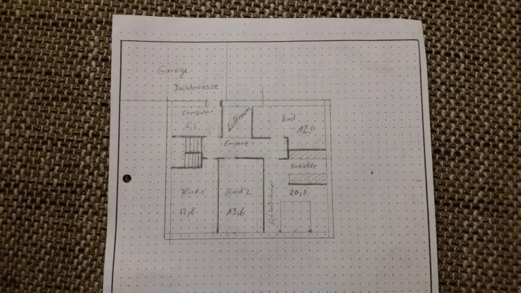

    aber eine ankleide , ein luftraum/empore :bounce: , eine geile kochinsel und rrrrrichtig platz um den esstisch ....
    der statiker hätte auch rrrrrrrrrrrrichtig freude .

    Willst du einen Keller bauen?
    Falls nicht fehlt da schonmal der Technikraum/HWR.
    Der Luftraum bringt dir an der Stelle nix, die Speisekammer ist zu schmal um nutzbar zu sein (und ewig weit weg von der Küche, schau mal was du da laufen musst..), Dachterrasse auf der Garage ist afaik nur erlaubt, wenn die Garage 3m Abstand zur Grenze einhält..
    Wenn du dem GU einen Grundriss liefern musst, nimm dir einen Architekten, der dir einen entwirft.

    Danke erstmal für die antworten. .Das Haus wird unterkellert und Technik kommt runter.Wir holen uns im moment Angebote vom Bauunternehmen. Die wollen nur grob wissen was wir uns vorstellen damit die uns ein groben Preis nennen können.Nach der Vergabe sind auch die Architektenkosten dabei.Es wird auch vorher gemeinsam geplant.
    Speisekammer schmal und lang weite wege ist richtig. .
    Terrasse über der Garage habe ich heute auch erfahren das es nicht geht..Schade..
    Ich zeichne gern möchte natürlich auch teil haben.Definitiv wird der Architekt einiges rausschmeissen und verbessern.
