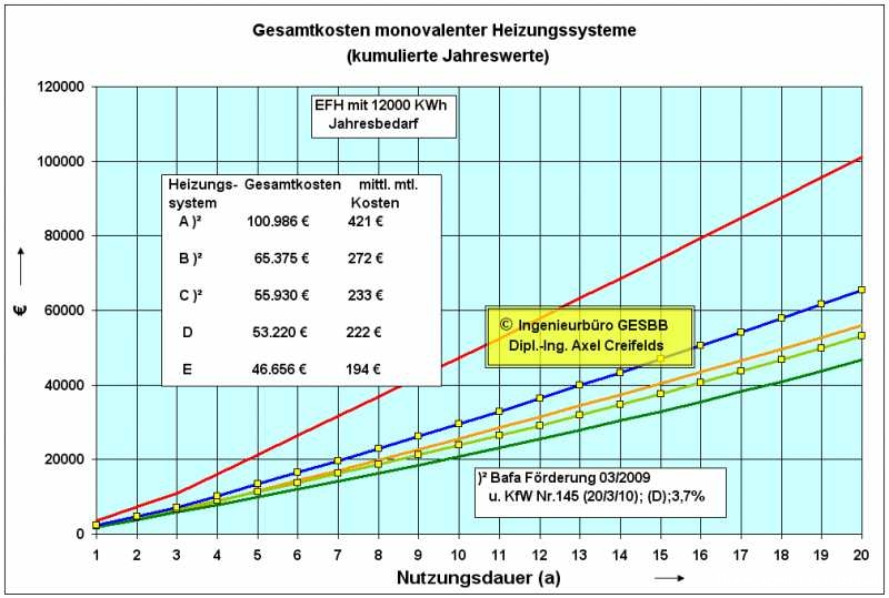

    Objektiv lässt sich eine Wirtschaftlichkeitsberechnung nur von jemandem vornehmen, der weder Anlagen verkauft, installiert oder vermittelt. D.h., dem es letztendlich wurscht ist, welche Anlage sich letztendlich als wirtschaftlich erweist.
    Das kann z.B. dann so aussehen:
