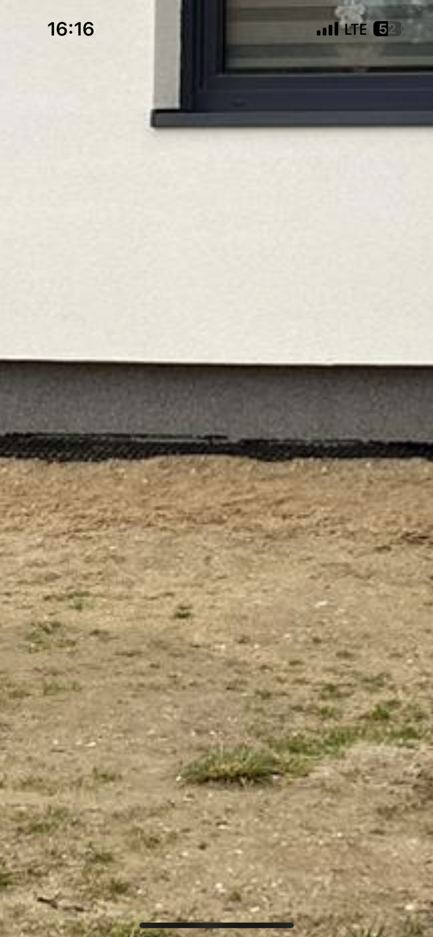

    Grüßt euch, eine Frage die Fassade ist seit ca 1 Jahr drauf aber die Noppenbahn schaut noch raus. Teilweise auch Styropor. Wurde hier wieder ordentlich gepfuscht oder was ist hier los ?

    Naja, sowas sieht man öfter mal. Ist nicht wirklich dramatisch, kann man schnell mit einem Cutter kürzen. Vielleicht wurde es bewusst etwas länger gelassen weil die Geländehöhe nicht ganz klar ist. Vom Foto her würde ich sagen, ist das Gelände um das Haus noch nicht wirklich gestaltet worden. Vielleicht ist das finale Bodenniveau 4 - 5 cm höhe und dann wäre es schlecht, wenn die Noppenbahn zu stark gekürzt worden wäre.
    Ich sehe das nicht als "ordentlichen Pfusch".

    Die Außenanlagen sehen jetzt noch nicht fertig aus, also ist doch alles richtig.

    Bei uns wurde die Noppenbahn gleich eingekürzt und wir haben dann beim Gestalten von Einfahrt und Garten festgestellt, dass sie zu kurz war.... sehr ärgerlich. Lieber etwas überstehen lassen, bis alles fertig ist und dann Einkürzen. Mit einer Metallschiene als Führungsleiste (z.B. einer langen Fassadenspachtel) und einem Cutter lässt sich sich recht einfach und auch sauber abschneiden.

    Kommt an die Noppenbahn oben nicht noch einen Metalschiene zur Befestigung dran?

    Bei uns wurde keine Metallschiene angebracht. Die Noppenbahn endet mit den Pflastersteinen in der Einfahrt bzw. der Kiesauffüllung rund ums Haus. Wir haben Schlämmmasse angebracht, um ca. 5-10 cm hoch noch hinter der Noppenbahn bis 15-20 cm über der Oberkante der Noppenbahn zu dichten. Über der Noppenbahn wurde dann der Sockelanstrich angebracht.
