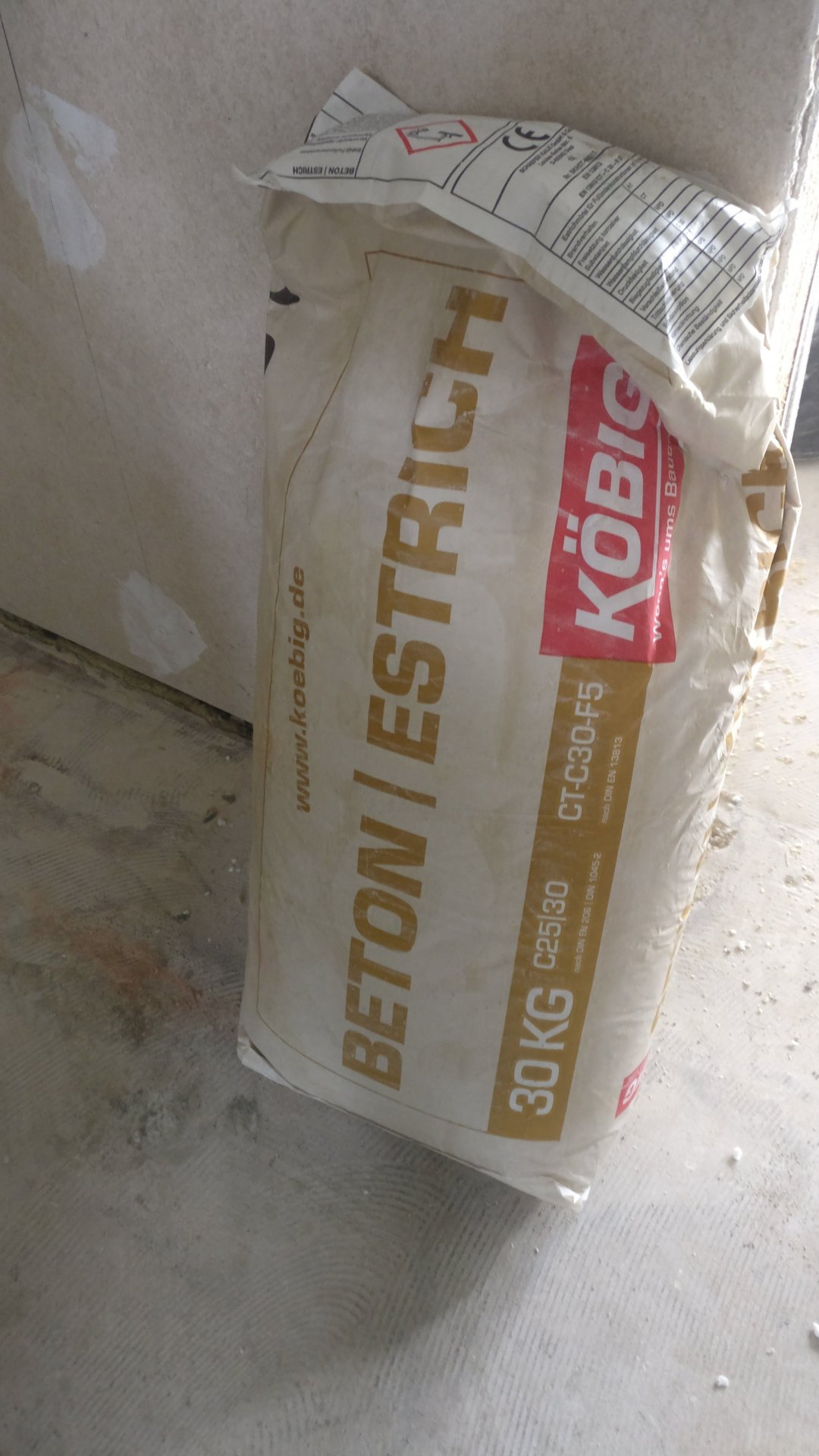

    Liebe Bauexperten,
    bei uns wurde im Rahmen einer Komplettsanierung des Bades der alte Estrich entfernt, eine FBH eingebaut und anschließend normaler Zementestrich erdfeucht verlegt. Zum schnelleren Trocknen wurde die FBH gleich aufgedreht. Jetzt nach einer Woche soll Dichtschlämme auf den Estrich und dann Fliesen. Kann man das so machen? Meine Hydromette (Compact B) zeigt noch 68 Digits an, das entspricht ca. 3,0 CM-Prozent. Ich war etwas überrascht, dass kein Schnellestrich zum Einsatz kam... Vielen Dank im Voraus für Eure sachkundigen Einschätzungen.
    Bernd
    P.S.: Estrichfläche beträgt ca. 10 m², davon 8 m² mit FBH.

    Wenn es wirklich normaler Zementestrich ohne Zusätze ist, ist das alles falsch gelaufen. Sowohl das zu frühe Aufheizen als auch eben das jetzige belegen bei 3% (was ja nicht mal korrekt gemessen wurde).

    @ "Zelmani": Dem Kommentar von "Lexmaul" ist nichts mehr hinzuzufügen!
    Meine Empfehlung: warte bis die Rissbildungen abgeklungen sind, heize danach noch einmal auf und saniere die bis dahin aufgetretenen Rissbildungen.

    Ich habe mir mal die Datenblätter für den Estrich vom Hersteller besorgt (siehe Anhang). Laut seinen Angaben und laut der Datenblätter sind da keine Zusätze für eine Schnellerhärtung drin. Laut dem Fliesenleger, der bei der Estrichlegung dabei war, wurde beim Anmachen auch außer Wasser keine weiteren Komponenten dazugemischt...

    Hallo, 8 Tage ohne Zusatzmittel = ein Traum, der nicht machbar ist, das wurde ja schon gesagt.
