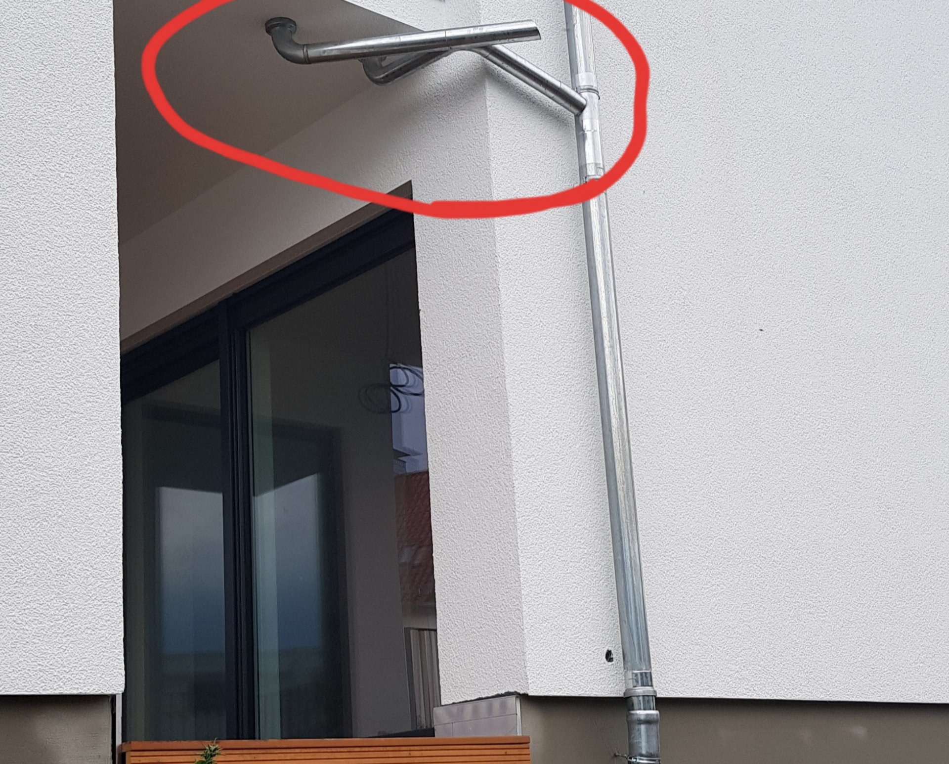

    Hallo an alle, eine Idee wie man das besser machen könnte, rein optisch auch gesehen
    Beste Grüße

    Flachdach?

    Ja

    Wahrscheinlich wäre es ja schon ein bisschen schöner, wenn der Notüberlauf einfach nur ein 5cm Rohr nach unten wäre.

    Ist der Notüberlauf so befestigt, daß man da am Ende ein oder zwei kg anhängen kann?
    Auch das abfließende Wasser wiegt...

    Ja der Notablauf ost mit dem anderen ablauf von oben verbunden.
    Mit geht es mehr um die Optik.
    Und die Frage wie oft eigentlich so ein ablauf genutzt wird ?
    Ist doch nur wenn es mal paar Tage richtig in strömen regent oder ?

    Der Notablauf ist notwendig, wenn der normale Ablauf verstopft ist. Dann bleibt das Wasser auch bei geringem Regen oben stehen.
    Weil die 3 Hausmeister das nicht wußten, stürzte das Dach der Turnhalle zusammen.
    Nicht nur das DAch, auch der Parkettboden waren damit ruiniert.

    Ja, ich hätte den Notüberlauf soweit nach links versetzt, dass er seitlich herausragt, rechtwinklig zur Fassade verläuft und knapp vor der Wand endet.
    Nicht ein paar Tage und nicht nur wenn der Ablauf verstopft ist, sondern wenn ein Starkregenereignis die Leistungsfähigkeit des regulären Ablaufs überfordert und der Aufstau auf dem Dach das zulässige Maß droht zu übersteigen. Das kommt angesichts der Zunahme von Extremwetterlagen, dank Klimawandel, öfter vor als man denkt.
    Dann gießt es aber auch so heftig, dass es egal ist, ob der Mensch auf dem Weg zum Haus noch ein paar Spritzer vom Notablauf abkriegt. Der muss dann sowieso schwimmen.

    Warum nicht einfach das Rohr weglassen, wie ich schon vorgeschlagen habe, es ist ein Notablauf.

    Na ja direkt vor den Eingang oder vors Fenster, was auch immer in diesem finstren Loch ist, würde ich das Wasser nicht plätschern lassen. Auch die Wasserspeier an den Kirchen zwigen vom Haus weg.

    Wäre mir alle 10Jahre egal.

    Erstens häufen sich die Starkregen und zweitens will ich das Geplätscher auch nicht alle zehn Jahre im Haus haben.

    Also wir haben uns jetzt entschieden, das ganze zu ändern..wie schon erwähnt nur ca. 5cm was aus der Decke guckt.
    Wenn es nicht klappt, kamm man ja immer noch das rohr verlängern.

    Ist denn der Balkon oben allseitig umwehrt, also weist er überall einen Brüstungsrand auf, der höher ist als die Balkontürschwelle oder könnte aufstauendes Wasser auch einfach über den freien Rand des Balkones ablaufen, dann bräuchte man gar kein zweites Ablaufrohr.
