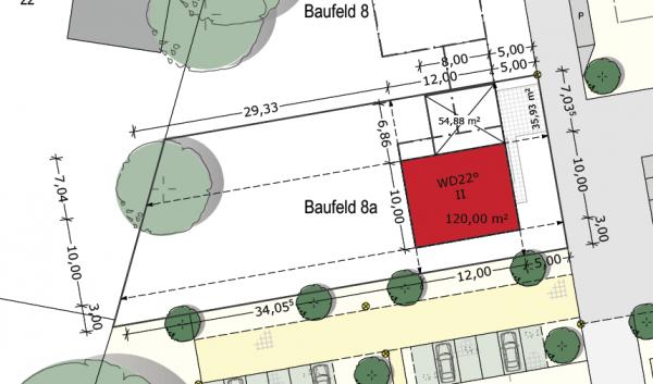

    Zu unserer Problematik, wir stehen hier vor einer folgenden Situation:
    der Termin beim Notar für den Grundstückskauf steht unmittelbar bevor (in 5 Tagen)
    Wir haben vor einem Monat eine Bauvoranfrage gestellt: "Überschreitung der ausgewiesenen STP-Fläche gem. B-Plan mit der geplanten Garage"
    Das Baufenster für die Garage gem. B-Plan ist etwa 5x5 m. Siehe Bild
    Es soll eine Doppelgarage entstehen, die einer seits an das Haus gebaut wird und anderer seits auf der Grenze zum Nachbarn stehen soll.

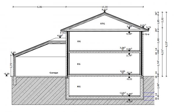

    Sie sähe das von hinten aus:
    In der Breite sieht der Kollege vom Bauamt nicht das Problem, da ragt die Garage in das Baufenster des Hauses, dort werden auch alle Grenzen eingehalten. Das Problem liegt in der Tiefe er Garage, also die Seite entlang der Grenze zum Nachbarn: 8m gegenüber den eigentlich erlaubten 5m.
    Sorry, dass ich das so laienhaft erkläre, meine Kompetenzen sind definitiv nicht im Hausbau. Ich hoffe aber, dass die Problematik trotzdem klar geworden ist.

    habe ich das richtig verstanden: dort ist eine Garage mit einer Länge vom maximal 5m Außenmaß zulässig. Ist schon sehr dürftig bei heutigen PKW-Größen...
    Ist wohl schon älter, der B-Plan, oder?

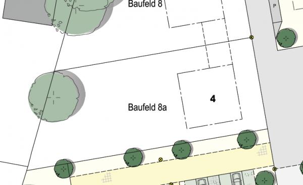

    vielen Dank für Eure Antworten, auch wenn ich leider immer noch nicht weiss, wie ich weiter vorgehen soll...
    Hier ist der B-Plan als PDF
    Hier ist der Text Teil zum B-Plan
    @Alfons Fischer: der B-Plan ist zwar nicht sehr alt, aber ich weiss auch nicht, was die Kollegen sich dabei gedacht haben...
    Unser Grundstück ist das untere im Baugebiet 8. Die Fläche für Stellplatz/Garage ist etwa 5x5m. Es war zunächst auch nicht klar, ob es nur ein reiner Stellplatz sein soll, oder ob man auch eine Garage hinstellen darf. Es hiess dann wohl vom Bauamt, dass eine Garage wohl erlaubt ist. Dann stellt sich natürlich direkt die Frage von Alfons Fischer, 5m Aussenmass in der Tiefe, das wäre dann höchstens für nen Smart...
    Am Telefon hin und her diskuttiert, die Fläche ist ja nicht mit Massen ausgewiesen, und man könne zB 5.5 Meter machen, das wäre wohl innerhalb der Toleranz und würde nicht auffallen, aber 8m... "Was wollen Sie denn mit einer sooo riesigen Garage?..."

    Ich gebe Alfons Fischer da recht, 5m ist schon sehr wenig. Es ist schon seltsam, was manche Gemeinden in den B-Plan schreiben.
    Hast Du den Rest auch gelesen:
    2.1 max 30m3 - da bist du mit deiner Garage auch locker drüber.
    Aber generell ist das vielleicht auch der Gemeinde nicht klar, was sie da beschlossen hat. Die 5 m scheinen ja erst mal nur Stellplatz zu sein, ok das paßt. Aber Garagen sind auch zugelassen. Das diese dann natürlich zu klein sind mit 5 m ... deswegen ist der Weg mit der Bauvoranfrage auch richtig. Und das wird sicher nicht nur dich treffen.

    Ich bin da abstandsflächentechnisch nicht so im Bilde, aber geht das mit dem Garagendach wie gezeichnet? 3m max. mittlere Wandhöhe gilt da auch, dass Dächer bis 30Grad keine A-Flächen auslösen?
