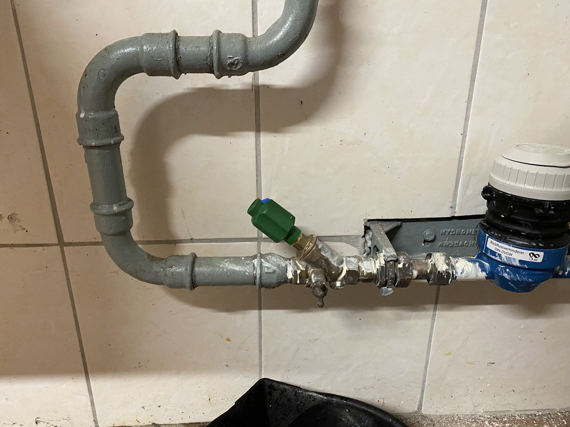

    Hallo alle,
    Nach der Wartung von meinem warmwasser Speicher ist das schrägsitz Ventil der KW Zuleitung zum Speicher sehr undicht geworden am Spindel Schaft. (Nach dem auf / zu drehen)
    komme leider erst am Montag wieder dran, habe jetzt den kleinen Überwurf (SW 13) vom Schaft aufgemacht und mit dvgw Rohrdicht band darunter den Schaft abgedichtet und den Überwurf wieder montiert.
    nun tropft es nicht mehr.
    reicht das als Not Reparatur bis ich den Ventil Einsatz am Montag tauschen kann oder sicherheitshalber Wasser komplett abdrehen ?
    Eimer steht darunter .
    PS. Wie gehört das eigentlich fachmännisch repariert ? Gehört da fett rein ? Oder Ventil Einsatz direkt tauschen ?
    dass ich da eigentlich nicht dran Rumpfuschen soll weiß ich, will aber jetzt trotzdem das beste draus machen

    Wenns jetzt dicht ist, ists ok. Gelegentlich mal nachschauen. Dann sollte es bis Montag reichen. Dann reicht es aus, das Oberteil zu zu tauschen. In Zukunft monatlich mal schließen und öffnen. Aber das wird sowieso wieder vergessen.
    Mach mal Foto...

    Wenn der Schaft mittels Stopfbuchse gedichtet ist hätte es eventuell gereicht diese Mutter ein wenig mehr anzuziehen sofern die Packung nicht bereits komplett am Ende ist.
    Sollte es bei dem Ventil möglich sein, Packung erneuern, andernfalls Oberteil tauschen. Bitte ebenfalls um ein Bild und wenn möglich Hersteller/Bezeichnung von dem Teil.

    Danke, hab sicherheitshalber den Haupthahn hinter der Wasseruhr abgedreht und kurz eine Armatur aufgemacht zum Druckabbau. Sicher ist sicher. Ich schaue, dass ich am Montag ein paar Fotos mache. Eventuell muss ich da meinen Kollegen kommen lassen, ist vielleicht eine sinnvolle Gelegenheit etwas mehr zu machen/erneuern.
    WW Speicher steht nämlich auch extrem ungünstig etc. da sind noch mehrere Baustellen.

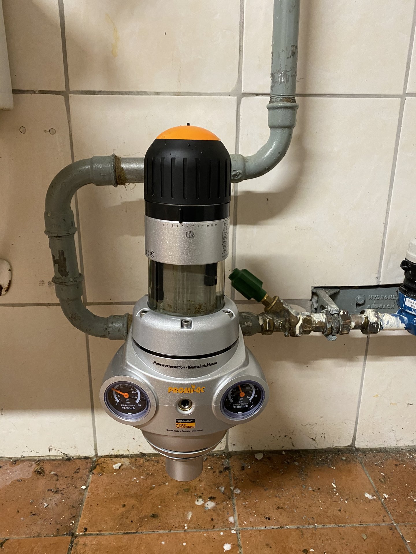

    Wird leider ne größere Aktion. Kollege war grade da und hat es genau angeschaut. Sicherheitsventil defekt (Läuft, nicht tropfend !!), war leider unsichtbar da kein Trichter zur Sicht Kontrolle vorhanden , rückflussverhinderer defekt. Er besorgt jetzt eine kombinierte Sicherheitsgruppe (alles in einem Bauteil) und schließt mir den warmwasser Speicher anders auf kürzerem weg an und verbaut mir einen Druckminderer mit Filter am Hauseingang statt nur dem kleinen Druckminderer vor der Heizung, welcher übrigens ebenfalls undicht war. Ich mach mal ein Foto + Skizze.
    er meinte das Ventil einzeln tauschen lohnt sich nicht lieber alles gleich neu machen und ordentlich, auch die Einbindung ins Abwasser. Meine Tätigkeit beschränkte sich somit heute aufs frei stemmen des Abwasser Rohres :)
    Er meinte wegen der Installation von verzinkten Wasserrohren lieber erstmal mit Verbundrohr arbeiten und später wenn alles komplett neu kommt auf Edelstahl umstellen. Sonst könnte es Probleme geben auch wenn nur ein kleines Stück Edelstahl ist und danach noch mal verzinkt.

    Edelstahl könnte man aber getrost dazwischenbauen. Das ist unkritisch.
    Wichtig ist, dass er die Sicherheitsgruppe gut zugänglich und einsehbar einbaut und Du Dich etwas mehr für Deine eigene Technik interessierst. ;)

    Vermutlich hast du Recht. Er meinte durch den Mischmasch von verzinktem Stahl, Kupfer und Fusiotherm meinte er mit Verbundrohr geht es am einfachsten, schnellsten und garantiert kein Problem. Das mit Edelstahl sollte ich machen wenn alles komplett erneuert wird.
    Ich frag ihn nochmal, aber denke er meinte es wohl eher so, dass man die 2-3 Meter Verbundrohr dann einfach wieder entfernt und gut ist.

    der erste Streich ist getan .... (ja ich weiß, muss geputzt werden)
