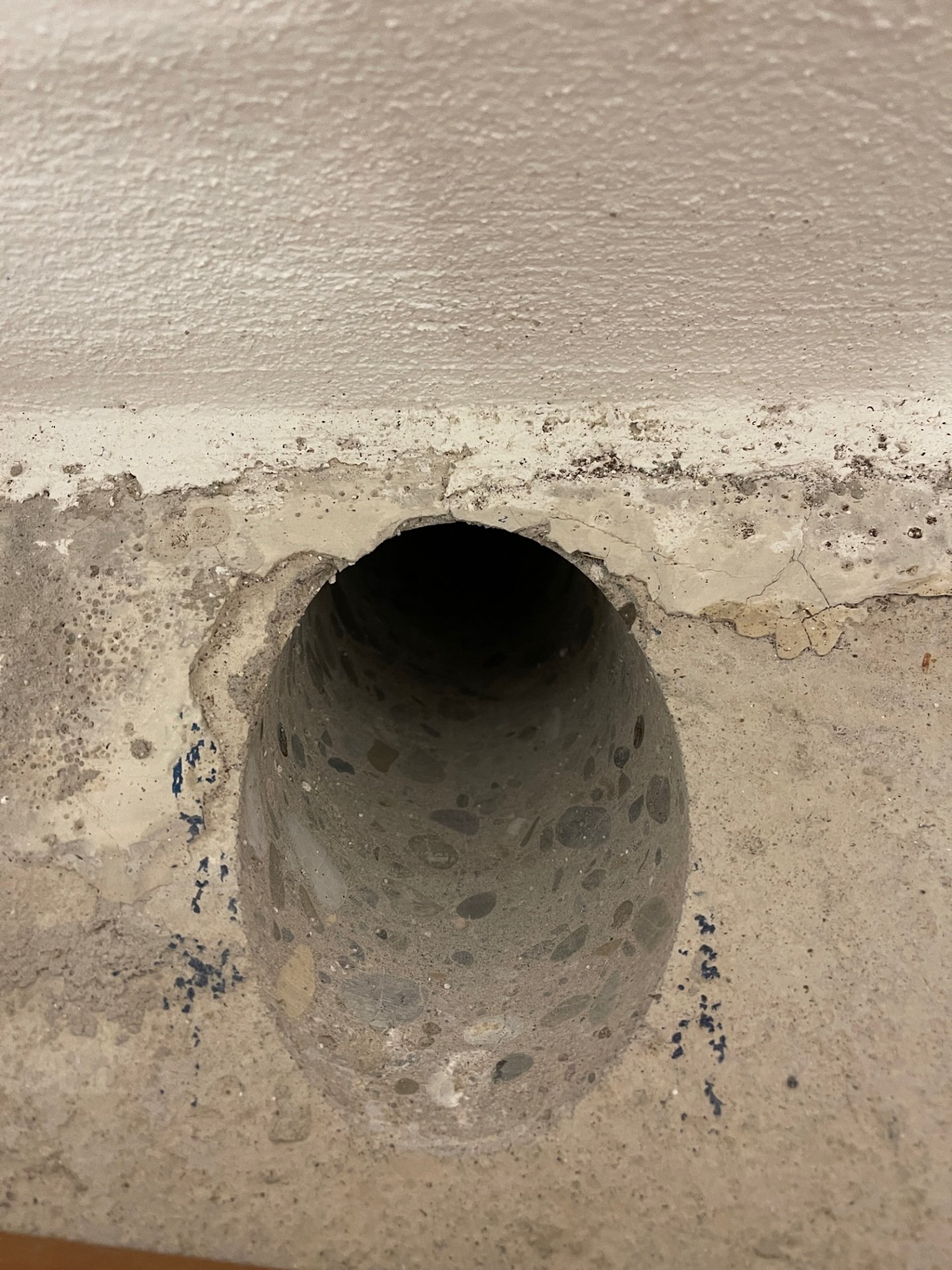

    wir haben unser sog. Außenlager. Der Raum ist baulich Teil unseres Hauses, aber von der thermischen Hülle getrennt. Also es gibt kein Zugang vom Haus aus und es ist auch nicht beheizt. Neben der Werkstatt wird auch Technik für den Pool den wir aktuell selbst bauen untergebracht. Um die Leitungen nach außen zu bringen haben wir Kernbohrungen schräg (ca. 45°) durchführen lassen. Eine zusätzliche Bohrung habe machen lassen damit ich das als "Notüberlauf" nutzen kann. Das soll kein Notüberlauf nach DIN Normung werden, sondern nur sicherstellen falls doch etwas mal gewaltig schief läuft das das Wasser nicht alles unter komplett unter Wasser setzen kann. Jedoch fehlt mir jetzt gerade doch etwas die Phantasie wie ich das mit der schrägen Bohrung (Durchmesser 100 mm) vereinbart bekomme. Meine Idee war ursprünglich einen Bodenablauf einzusetzen und daran ein HT Rohr anzuschließen, dass wiederum draußen an das sowieso vorhandene Abwasserrohr (KG2000) anschließt. Die Abläufe die ich mir aber besorgt haben passen nicht, da sie auf Grund ihres Aufbaus letztlich 2 cm zu hoch sind. Ich werde noch ca. 10 mm an Höhe gewinnen, da ich auf die vorhandene Bodenplatte selbst nivellierende Ausgleichsmasse und einen Garagenbodenaufbringen werden. Das reicht mir trotzdem nicht. Hat jemand eine gute Idee wie man das hinbekommen einen Abfluss zu haben den ich über die genannte HT-KG Kombi an das Schmutzwasserangeschlossen bekomme?
    Warum haben wir schräg durchgebohrt: Damit wir unter der späteren Aufbauhöhe der Platten draußen ankommen und die schon fertigstellte Fassade nicht beschädigen.

    Schräg ist blöd zu bauen. Ich hab den gleichen Gedanken gehabt aber senkrecht gebohrt. Gerade wegen dem Geruchsverschuss. Kannst doch selber etwas nachstemmen wenn du sowieso noch am Boden baust.

    Das hier hatte ich mir mal besorgt. Anschluss in der Bohrung könnte ich mir dann auch gut über ein HT-Flexrohr vorstellen wenn es mit den Bögen nicht hinhaut. Problem ist aber das der Topf unten dran nicht ganz reinpasst wegen der schrägen Bohrwand.
