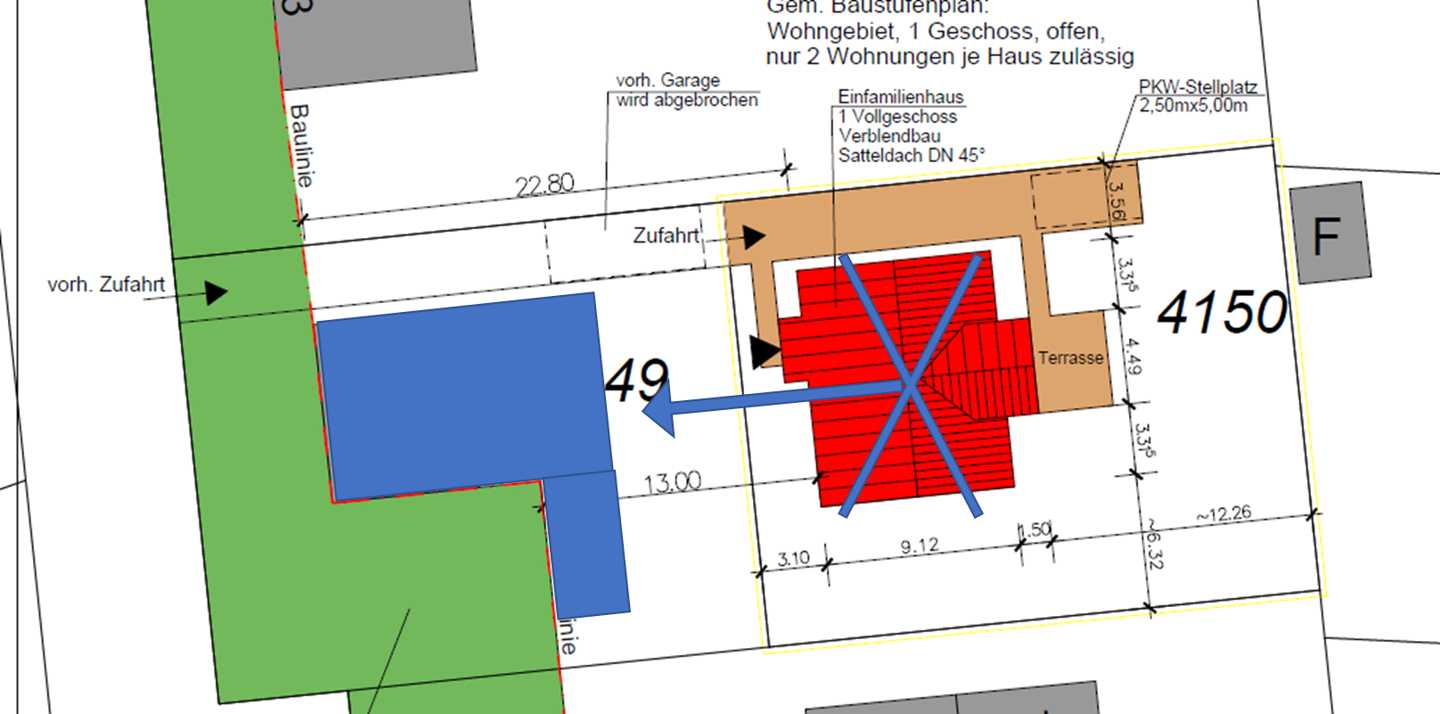

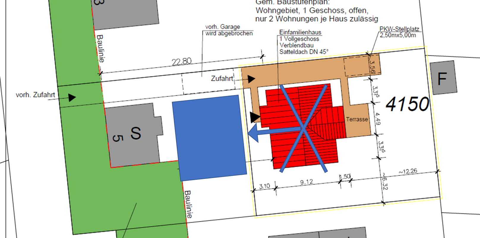

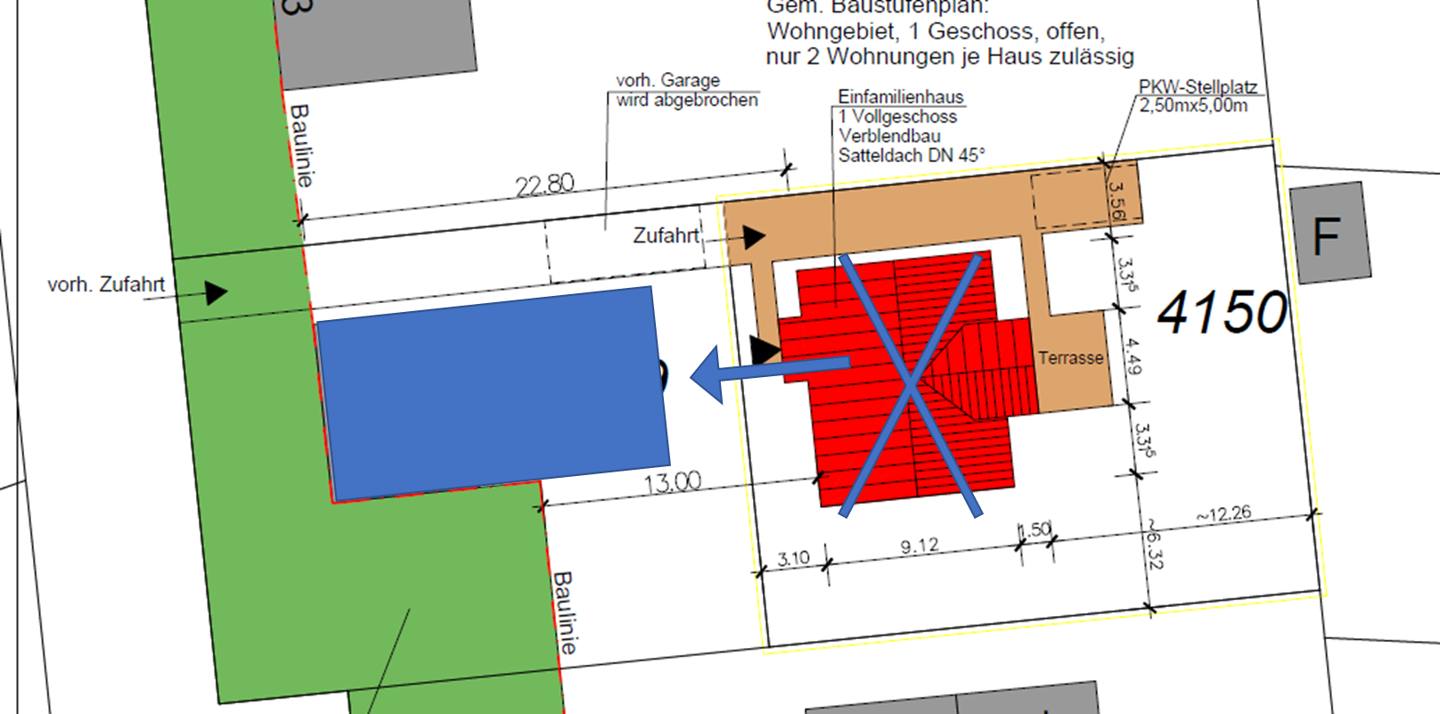

    Es passt zwar nicht mehr ganz zum Thema, aber wollte jetzt nicht extra einen eigenen Thread erstellen:
    Das ganze Thema entwickelt sich mehr und mehr in die Richtung, dass wir das gesamte Grundstück kaufen, das vordere Haus abreißen und dort neu bauen. Nun frage ich mich, wie die Baulinie zu interpretieren ist. Da unser Haus größer ist als das Bestandshaus, müssten wir entweder (1) das Haus an die hintere Baulinie zurücksetzen (erlaubt?) oder (2) "um die Ecke bauen" (macht planerisch bzw. von den Kosten wahrscheinlich wenig Sinn) oder (3) das Haus seitlich platzieren und in die länge ziehen (nicht bevorzugt aber wahrscheinlich am einfachsten?).
    Wie schätzt Ihr die Lage ein?

    Die Baulinie schwenkt ja offenbar um das Bestandsgebäude, anstatt wirklich gewollt gekröpft zu sein. Da würde ich eher mit dem Bauamt sprechen, den Bebauungsplan bzgl. der Baulinie ändern zu lassen. Das Gesamtgrundstück ist ja um einiges teurer, und wenn ich recht erinnere, wollten die Verkäufer selbst ja auch gerne dort neu bauen. Ich würde es insofern erwägen, es bei zwei Bauplätzen zu belassen und entweder
    Option 4
    das geplante Haus auf den vordern Platz zu stellen, aber das Stellplatzgewürge vorne zu erledigen oder
    Option 5
    das geplante Haus hinten zu plazieren belassen, aber das Stellplatzgewürge vorne zu erledigen wählen und
    in beiden Varianten
    eine Grundstücksaufteilung zu vereinbaren, bei der den Verkäufern ein (dann evtl. Hinterlieger) Bauplatz bleibt.
    Den Vorschlag einer WEG mit allen Stellplätzen vorne halte ich nach wie vor für den klügsten Plan.

    Wenn diese wesentliche Kursänderung für alle Beteiligten okay und einrichtbar ist, scheint mir bei dieser Größe auch "nur ein Bauplatz" die netteste Lösung zu sein. Bedenke, daß eine Baulinie keine gewöhnliche Baugrenze, sondern gewissermaßen eine "Baugrenze mit Anbauverpflichtung" ist, insofern also gekröpft verlaufend stört und wie gesagt m.E. auch dem Bauamt angenehmer sein wird geradezuziehen. Warten wir auf einen Vorschlag von @Dimeto, wie ihren neuer Verlauf anzuregen am geschicktesten wäre. Ich bleibe dabei, auf den geringstmöglichen Verbrauch von GRZ für Zufahrt, Abstell- und Wendeflächen zu schielen.

    Das sollte Dein Architekt die Genehmigungsbehörde fragen.
    Wie bereits erwähnt ist das historische Baurecht in Hamburg sehr kompliziert und wird dort auch noch phantasievoll vom OVG und dem Bauordnungsamt ausgelegt. Eine Baulinie in einem Teilbebauungsplan ist nach Baupolizieverordnung wie von @11ant bereits beschrieben genauso zu behandeln, wie eine Baulinie nach heutiger BauNVO (§23 Abs. 2), also anbauverpflichtend. Schaut man sich das aktuelle Luftbild an, sind doch einige Abweichungen zu erkennen, so dass hier entweder von einer Interpretation als Baugrenze ausgegangen wird (unwahrscheinlich) oder Befreiungsanträgen stattgegeben wurde. Letzteres dürfte für "Dein" Grundstück ganz besonders in Frage kommen, da der Versatz der Baulinie doch sehr untypisch ist und der direkte Nachbar auch deutlich von der Baulinie abweicht. Option 1 scheint mir da auch ein sehr guter Lösungsansatz zu sein, da zwischen den benachbarten Bestandsbauten schön ausgemittelt wird - wer kann dazu schon "nein" sagen.
