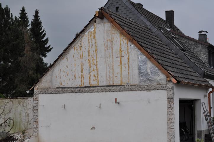

    Die Neuherstellung des Ortganges an diesem Dach soll 2TEURO kosten. Scheint viel - ist das annähernd angemessen ? Und nein, aufgrund besonderer Umstände hatte ich keine Möglichkeit, Kostenvoranhscläge, LV's und derlg. zu beauftragen.

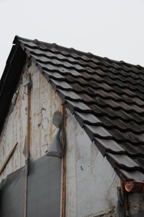

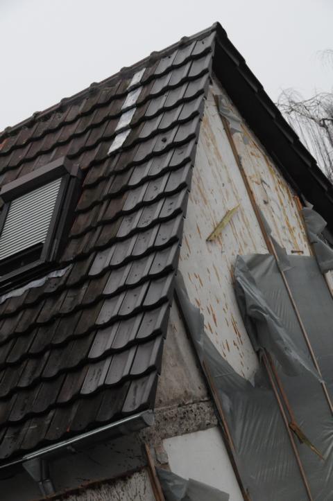

    Hier 'nachher'. Die hellen Stellen sind die Ausbesserungen. Grad üppig viel Material scheint das nicht zu sein. Die neue Kupferriinne (nur Teilstück) soll in den 2TEURO nicht dabei sein.

    Also die Ausführung von Aussen betrachtet gefällt mir gut.
    GOZ kosten richtig Asche...
    von den 2000 Euro bleiben nach Abzug Umsatzsteuer grad mal 1600 Euro übrig, davon dann übern Daumen 400- 500 Euro Material ca... Was ist mit Gerüst?
    Da sind 1100 - 1200 Euro an Lohn, sind rund 1,5 Tage Arbeit von 2 Mann...
    Ich find den Preis nicht weit überzogen...
