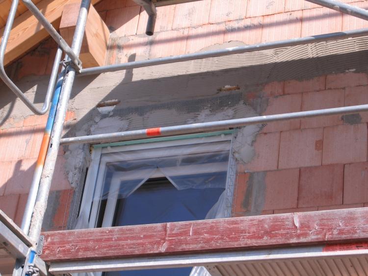

    Randbedingung: Ziegelmauerwerk S10. Kunstofffenster mit Aufsatz-Rollladenkasten. Innen: Folie von Mauerwerk zu Fensterrahmen. Mitte: Bauschaum. Außen: Folie zwischen Mauerwerk und Fensterrahmen. Die Rolladenführungsschienen sind auf den Rahmen aufgeschraubt.
    Frage 1: Muss der Bereich zwischen Mauerwerk, Fensterrahmen und Rolladenführungsschiene ausgeschäumt werden, oder darf dort ein Hohlraum verbleiben, falls der Außenputz nicht den kompletten Raum zwischen Mauerwerk und Rolladenführungsschiene ausfüllt?
    Frage 2: Muss der Schaum, mit dem der Hohlraum zwischen Rolladenkasten und Mauerwerk ausgefüllt wurde, bündig zum Mauerwerk eingebracht werden, oder darf dieser "nach hinten" stehen?
    Frage 3: Wie kann man normalen Bauschaum von Schaum unterscheiden, der zum Ausschäumen von Fensterfugen geeignet ist? (ohne Dose und ohne Labor?)

    zu 2:
    Naja, der Bauschaum hat halt keine digitale Endlage, es wird meistens einen Überstand geben, der dann geschnitten wird. Aaaber..der Hohlraum gehört da nicht hin, daher die erstaunte Rückfrage von Artibi! Und wenn das schon geschäumt werden soll dann ist wichtiger, dass für den Übergang geeignete Gewebeamierieung eingebracht ist, bei deinem Foto ist nur mit der Kelle rübergeschmiert und das wird später reissen.
    zu 1: Es ist unklar, welche Position du meinst, ein Detail wäre hilfreich, egal, Bauschaum gehört da eh keiner hin. Der "Steg" vor der Schiene in der Fensterleibung wird später geputzt und ist eine neuralgische Stelle und muss ordentlich eingearbeitet werden mit so Gewebeputzschienen (Terminus mir unbekannt), die sind Stellen sind Schlagregenbefallen und thermisch kritisch, der Putz zieht hier viel Nässe.
    zu 3. dieser ockerfarbene Schaum wird kein geeigneter sein, die sind oft grün, es gibt wohl aber auch andere Varianten. Wenn normaler Bauschaum eingebracht ist wird der nicht mehr zerstörungsfrei rausoperiert werden können. Ist auch nicht unbedingt tragisch, wenn er nicht wochenlang der Sonne ausgesetzt war - eingeputzt bleiben seine Eigenschaften erhalten.
    Trotzdem wäre da geeigneter Schaum angezeigt, das Rückbauen wird dir wohl die Praxis im Umgang mit solchen Mängeln auf dem Bau vereiteln.

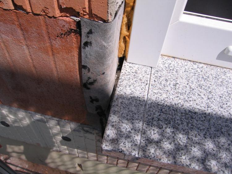

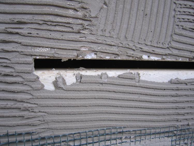

    Hi Bughandle,
    zu 2: Ja, die Gewebearmierung fehlt teilweise ganz. Die Überlappung am Materialübergang am Rollladenkasten ist auch zu klein. Das Gewebe liegt (wo vorhanden) direkt auf der Ziegeloberfläche und wurde mit Leichtputz Typ I "überspachtelt". Trotz schriftlicher Mängelrüge wurden zwei Seiten des Hauses so verputzt, wie es auf den Bildern zu sehen ist. Das Ergebnis ist jetzt bereits sichtbar: Lange Risse diagonal von den Fensterecken nach oben. Eigentlich ein lehrhaftes Beispiel für den GÜ und den Putzer, die mich beharrlich ignorieren. Die anderen beiden Seiten sind noch unverputzt.
    zu1: Vielleicht hilft das folgende Bild: So sollte es meiner Meinung nach aussehen: Der Schaum sollte höchstens minimal zurückstehen.
    An den meisten Fenstern ist das aber nicht so, sondern anders: Man denke sich den Schaum, der zwischen Rollladenführungsschiene und Mauerwert vorhanden ist, weg. Der Spalt müsste dann vom Putz ausgefüllt werden, sonst verbleibt ein Hohlraum. Gibt es eine Vorschrift (und welche), dass der Schaum bündig zur Vorderkante (oder mit einem leichten Rüchstand) sein muss?

    Foto von #6
    Da muss ich lachen, der Bauschaum ist ja jetzt schon im Auflösungsprozess.
    Der Spalt ist auch (mehr als!) üppig, und normaler Bauschaum gehört da nicht hin. Vielleicht ein Kompriband, wenn das hier nicht sogar über 2.5 cm sind, sollen aber andere etwas zu sagen.
    Finde auch dieses Gewebeband spannend, ist das mit Bitumen angeklebt? Es gibt bitumöse Gewebebänder deren Haftwirkung wird aber auf der Klebeseite mit Acrylaten bindetechnisch hergestellt, und das sieht hier anders aus. Zum Bauschaum: ob glatt oder mit leichtem Rücksprung besser ist, wird nicht die Geige spielen. Die Armierung muss richtig passen.
    Und was die Eignung der Schäume angeht. Ich hatte den gleichen Gedanken wie reezer.!!...lieber wäre mir da Brunnenschaum, oder diese "Kellerschäume" zum abdichten weil die wasserresistenter sind (jaja, auch dampfundurchlässiger), ..und noch lieber keine gar keine Lücken.

    @Bughandle: Das ist kein Gewebeband, sondern ein vlieskaschiertes EPDM-Dichtband, das die Abdichtungsebene unter der Steinfensterbank bilden soll. Also liegst Du mit "Gewebeband mit Bitumen aufgekebt" gar nicht so weit daneben.
