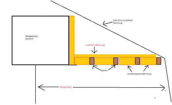

    möchte im Obergeschoss die Decke dämmen.
    Ein Teil des Obergeschosses ist vom Dachgeschoss überdeckt und ein Teil im Randbereich nur von einer Dachschrägen überdeckt ( siehe Zeichnung im Anhang )
    Um diesen Teil geht es mir auch. Ich habe eine Zwischensparrendämmung gemacht.
    Die Frage ist, darf ich auch über diese Sparren nochmals Querdecken, so dass die Sparren nach oben völlig überdeckt sind oder müssen sie frei sein wegen der Lüftung.
    Gruß und danke für Infos.

    Wo ist die Luftdichtschicht?

    Die Luftschicht befindet sich oberhalb der zusätzlichen Dämmung.
    Unter den Dachsparren ist die Folie , Querbeplankung und Platten.
    Meine Befürchtung ist, ob die Sparren Feuchtigkeit ziehen würden aus dem unteren Raum heraus und dann nicht mehr Trocknen würden, oder würde die Feuchtigkeit durch die obere Dämmung nach oben entweichen ?
