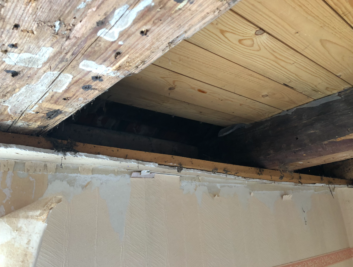

    ich möchte auf einer Holzbalkendecke folgenden Aufbau realisieren:
    Die Holzbalken sollen von unten sichtbar sein, dazwischen soll abgehängt werden. Darüber sind auf den Balken Holzdielen verschraubt. Der Dachboden(ca 13m x 8m) muss nicht genutzt werden aber ich würde gerne einen Steg in der Mitte begehbar machen. Den Dachboden würde ich dann mit loser Zellulose etwa 16cm - 18cm auffüllen.
    Ist hier eine Dampfsperre notwendig oder kann Zellulose durch ihre hohe Dampfdiffusionsfähigkeit nach oben austrocknen?
    Außerdem weiß ich nicht wie ich den Übergang vom Obergeschoss zum Dachboden an den Außenwänden realisieren kann. (siehe Bild) upload_2021-9-12_9-1-48.png
    Vielen Dank schonmal für eure Hilfe!

    Im Prinzip ja, nur lässt sich ein Dachboden ohne zusätzliche Lüfter kaum ausreichend belüften, sodass die Feuchtigkeit abtransportiert werden kann. Zudem sollte das ganze auch Luftdicht sein. Die Dampfbremsfolie kann aber auch von oben angebracht werden. Statt der Zellulosedämmung zwischen den Gefachen kann man auch EPS Dämmung oben drauf legen. Es gibt auch spezielle Dachbodenelemente. Dämmung und Belag in eins. Dann könnte das von unten komplett so bleiben. Nur ein bißchen hübsch machen.
