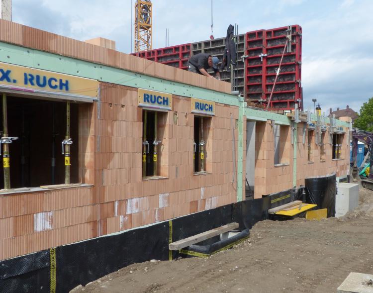

    Wie man auf dem folgenden Bild von meinem Neubau erkennen kann, ist an mehreren Stellen die oberste Schicht der Wandziegel abgeplatzt. Dabie kommt die innnenliegende Mineralwolledämmung zum Vorschein. Grund für die Schäden sind Bohrlöcher, durch die die Anker für die Schalung der Betondecke geführt wurden, was rechts vom Eingang noch gut zu sehen ist.
    Wie können/müssen diese Fehlstellen repariert werden, damit es dort nicht zu späteren Schäden am Putz kommt? Wärmetechnisch hat das meiner Meinung nach nur wenig Einfluss, da die abgeplatzte Schicht nur ca 1cm dick ist.
    Laut Bauleiter sind die Ziegel (Erbersdobler Evoton TV9) extrem empfindlich, aber anders waren die Energieanforderungen nicht zu erfüllen.

    Diese Abplatzungen sind für die neuen , hochdämmenden Ziegel typisch und nicht zu vermeiden.
