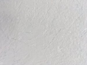

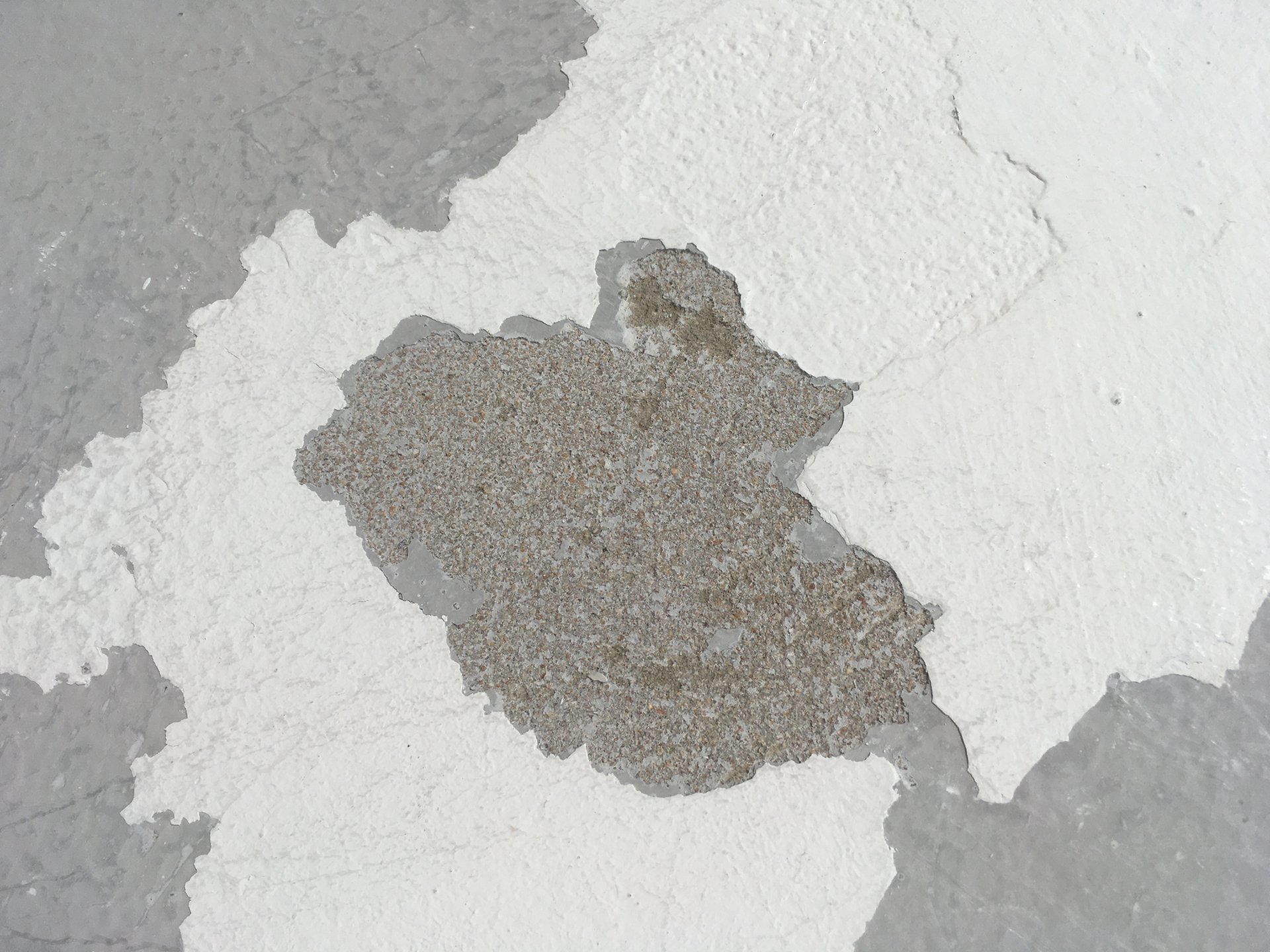

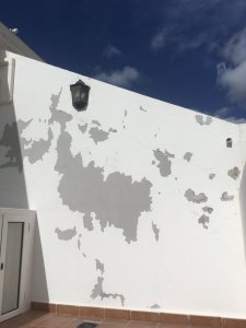

    die Außenwand meiner Wohnung hatte einige Risse in der Farbschicht die mich schon seit einigen Monaten stören. Ich bin jetzt mal mit einem Spachtel über ein paar Stellen gegangen und die oberste Farbschicht ist an vielen Stellen ohne große Mühe großflächig von der Wand gefallen. Die Farbschicht darunter scheint jedoch perfekt zu halten und reagiert wirklich 0 auf die Einwirkung des Spachtels. Selbst wenn ich mal etwas mit der Seite geschabt habe war die untere Farbschicht davon komplett unbeeindruckt.
    Ich habe die Wohnung erst vor 1 Jahr gekauft, daher weiß ich leider nicht welche Farbe in der Vergangenheit verwendet wurde. Der letzte Anstrich muss vor mind. 3 Jahren gewesen sein, mehr Infos dazu habe ich leider nicht. Die Wohnung befindet sich im Süden von Gran Canaria, die Wand bekommt nahezu 365 Tage im Jahr viele Stunden Sonne ab, Niederschlag gibt es wenig bis gar nicht.
    Ich werde nun versuchen die oberste Farbschicht möglichst vollständig zu entfernen, bin mir aber unsicher, wie ich dann vorgehen soll, da ich nicht denselben Fehler wie die Vorbesitzer erneut machen will. Kann ich davon ausgehen, dass falsche Farbe verwendet wurde und im Baumarkt dann einfach Fassadenfarbe kaufen? Vorher zusätzlich Tiefengrund auftragen?

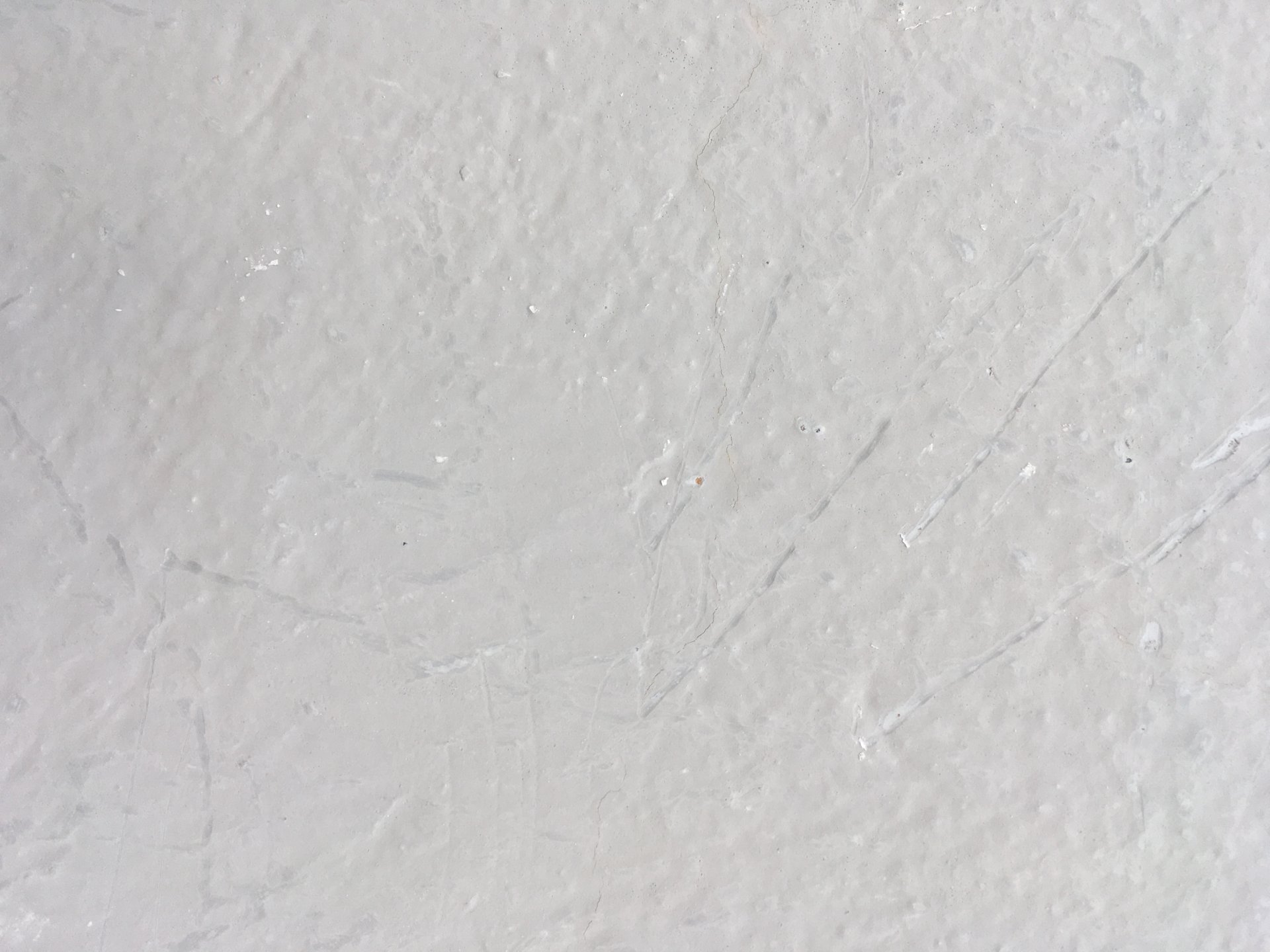

    Die Vorbesitzerin hatte alle Malerarbeiten immer vom ortsansässigen Fachbetrieb durchführen lassen, daher halte ich das für keine so gute Option. Klar, ich könnte es auf gut Glück einige Orte weiter probieren, meine bisherigen Erfahrungen mit den Handwerkern hier waren jedoch bisher generell sehr enttäuschend.
    Ich habe noch mal ein Bild von der unteren Farbschicht gemacht, sowie ein Bild der von Mauer selbst (das ist die einzige Stelle, an der sich auch die untere Farbschicht verabschiedet hat, ansonsten sitzt sie überall bombenfest). Vermutlich macht das die Ferndiagnose nicht leichter, da die Farbe nun aber schon runter ist benötige ich leider eine schnelle Lösung. Arbeit gegen Urlaub dann gerne beim nächsten Mal ;)
    Wenn ich jetzt neue Fassadenfarbe (mit oder ohne Tiefengrund) auftrage und sie sich in 3 Jahren wieder verabschiedet, dann wäre das auch kein komplettes Drama, da die Mauer recht klein ist und es sich um den rückwärtigen Balkon handelt, der sowieso nur für die Wäsche ist. Aber falls einem Fachmann direkt klar ist, dass es anders gemacht werden muss, dann würde ich das natürlich sehr gerne beherzigen um die Chancen auf Erfolg zumindest zu erhöhen.
    Mein Plan wäre grundsätzlich:
    1) Weiße Farbe soweit abspachteln wie möglich
    2) Mit der Schleifmaschine über die Mauer gehen und einen möglichst planen Untergrund schaffen
    3) Tiefengrund? Unsicher...
    3) Neue Fassadenfarbe auftragen
    Dem Läge die Überlegung zugrunde, dass der Fachbetrieb damals keinen Tiefengrund benutzt hat und/oder in der prallen Sonne gestrichen hat und die Farbe deshalb schlecht (zu schnell) angetrocknet ist - und/oder die falsche Farbe benutzt hat. Letzteres kann mir natürlich auch passieren, außer "Fassadenfarbe" habe ich hier nicht wirklich eine Idee...

    Da wurde wohl ein sehr diffusionsdichter Anstrich genommen.
    Farbe runter und anschleifen ist erstmal richtig. Ich würde es dann mal mit Silikatfarbe versuchen.

    Kann mich @Fabian Weber nur anschliessen.
    Wenn Sie die alte Farbe selbst bis auf den Putz entfernen wollen, brauchen Sie handwerkliches Geschick, sonst schleifen Sie Riefen und Unebenheiten in den Putz.
    Ideal wären: ein drehzahlgeregelter Winkelschleifer mit Absaughaube und ein geeigneter Staubsauger, der den feinen Schleifstaub "erträgt".
    Dazu dann PKD-Scheiben, die sich nicht mit der Farbe zusetzen.
    Die Maschine "von selbst" ohne großen Druck laufen lassen.
