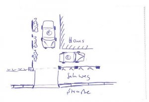

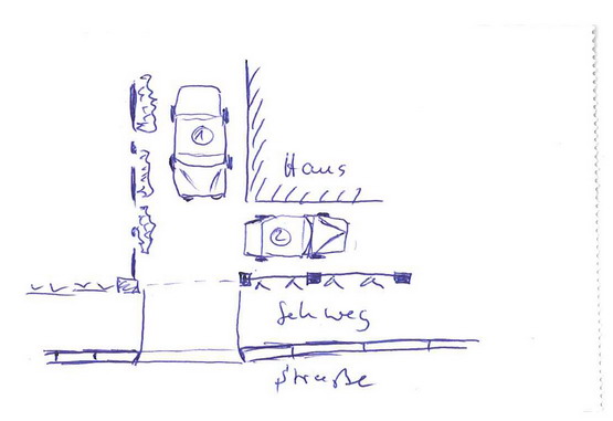

    Bei uns gibt es 2 Straßen weiter eine ähnliche Situation. Haus ca. 3 bis 4 m vom Gehweg entfernt. Auffahrt und Stellplatz senkrecht von der Straße auf das Grundstück. Stellplatz neben dem Haus, das Fahrzeug steht 90° zur Straße. Zweites Fahrzeug steht neben der Zufahrt auf dem 3-4m breiten Streifen parallel zur Straße zwischen Haus und Gehweg, muss also von der Grundstückszufahrt 90° scharf abbiegen auf den Stellplatz. Ist eng - funktioniert aber. Ich habe noch keine Farbspuren an Haus und Zaun und noch keine Kratzer am Auto gesehen.
    Holger

    In BaWü wird so wie in allen anderen BuLä kein Benutzungszwang für diese Einstellplätze vorgeschrieben sein! Ich kenne Fälle, da wurde der zweite Einstellplatz üder den Kauf und die grundbuchliche Sicherung einer Garage erledigt, die anschliessend ganz offiziell vermietet wurde.
    Der selbe Staat, der die zwei Plätze gefordert hat, nimmt die Steuern aus Verpachtung und Vermietung für die Garagenmiete dankend an!

    In den Forderungen steht ja nur drinne, dass "Stellplätze für Kraftfahrzeuge (notwendige Stellplätze) ... herzustellen." sind. Steht ja nicht geschrieben, dass sie vom Eigentümer/Mieter des Grundstückes zu benutzen sind.
    Möglicherweise wird ja auch auf die Ablösesumme spekuliert.
