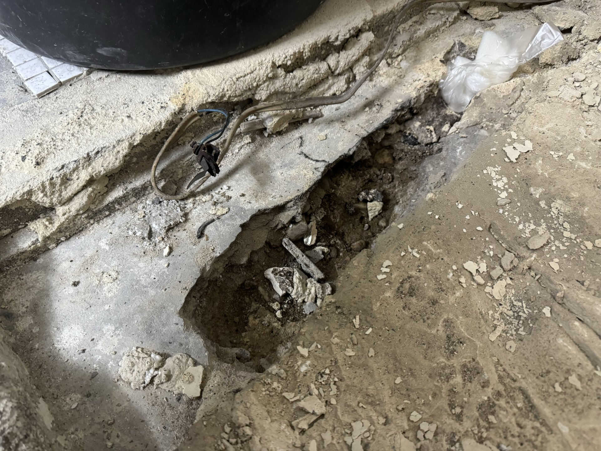

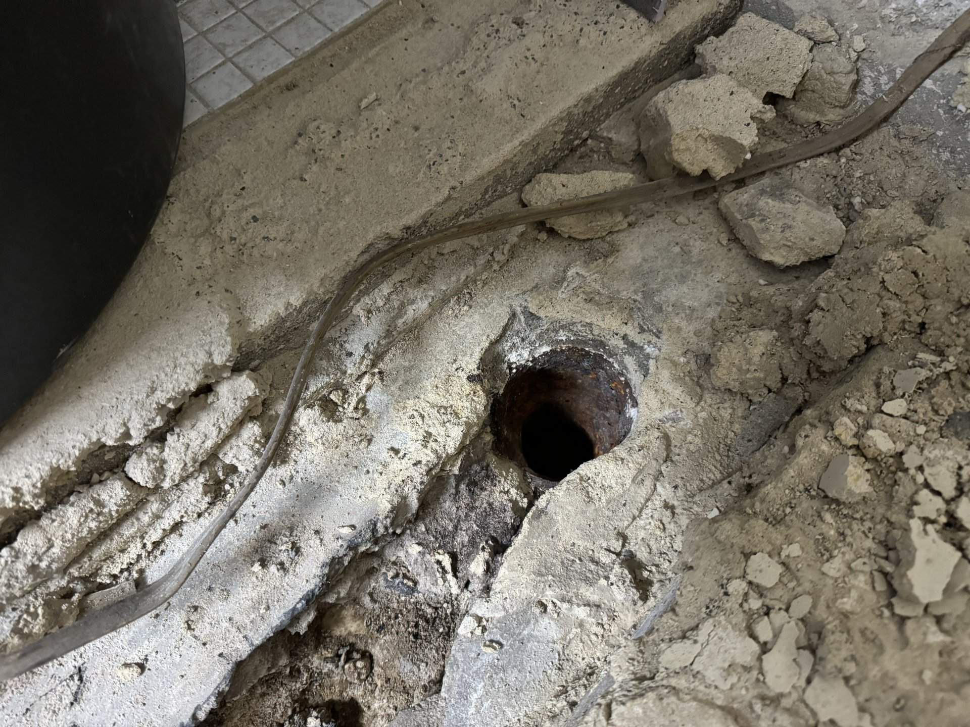

    wir haben einen Altbau von 1965 RMH.
    In der Waschküche im Keller haben wir beim Ausbau der alten Dusche feststellen müssen, dass die Vorbesitzer die Bodenplatte aufgestemmt haben um den Ablauf zum Gusseisenrohr-Ablauf zu verlegen.
    Gerne möchten wir die Öffnung nun korrekt / sicher schließen, im Anschluss wird darüber eine neue Dusche gesetzt, allerdings mit ordentlich verlegtem Ablauf welcher nicht in die Bodenplatte geht.
    Wir hatten angefacht auf dem Erdreich Haftgrund sowie Bitumen Dickbeschichtung aufzutragen bis an den untersten Randbereich der intakten Bodenplatte. Anschließend mit Quellvergussmörtel auffüllen. ggf noch Anker im Randbereich um den Mörtel ein wenig zu stabilisieren.
    Ich wäre euch dankbar für Tipps / Hilfestellungen :-)
    Viele Grüße!
    Pdhan

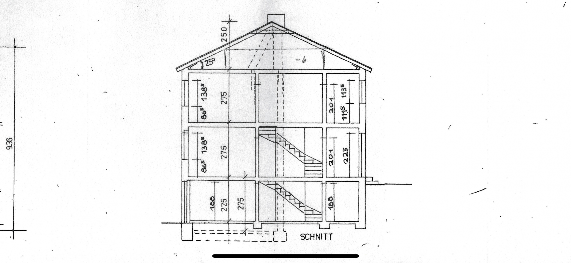

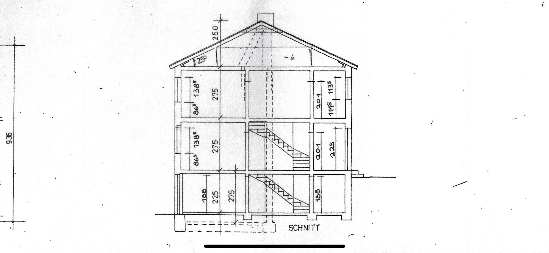

    1965 und Bodenplatte?
    Eine Bodenplatte trägt das Haus. Ich sehe keine Armierung an den Bruchstellen. Oder hast Du vielleicht doch Streifenfundamente?

    Wozu ? Lege Folie rein fertig.
    Estrich langt vollkommen , Bewehrung wozu sonst ist ja auch keine vorhanden, entferne das Lose und benutze Harz und nimm einen guten Estrich.

    Gute Frage ! Ich habe leider in den alten Unterlagen nichts finden können. Ich bin davon ausgegangen das sowas immer vorhanden ist :-)
    Wieder was dazugelernt! Habe nur noch die alte Zeichnung vom Grundriss.
    Ich glaube ich sehe schon die Streifen wenn ich es richtig deute :think

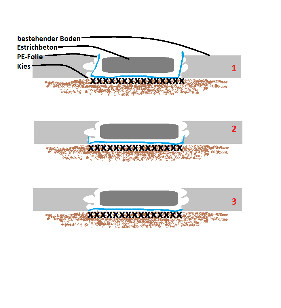

  7. Pdhan
    Pdhan
    02.03.2024

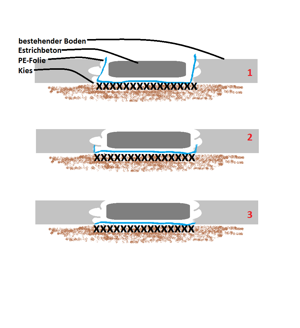

    Entschuldigt meine laienhafte Skizze aber ich hoffe man kann trotzdem alles erahnen :bau_1:
    Ich würde nun wie folgt vorgehen:
    - dünne Zierkiesschicht um den direkten Bodenkontakt zu vermeiden
    - PE-Folie auslegen
    - Loch verfüllen mit Estrichbeton
    Bezüglich der PE-Folie:
    Hier wäre meine Frage - eine Wanne bilden und bis über den Rand bestehender Fußboden hochziehen?
    Oder lediglich im Loch verlegen und 2-3 cm Rand im Loch hochziehen damit eine Randabdichtung vorhanden?
    Vielen Dank vorab!
