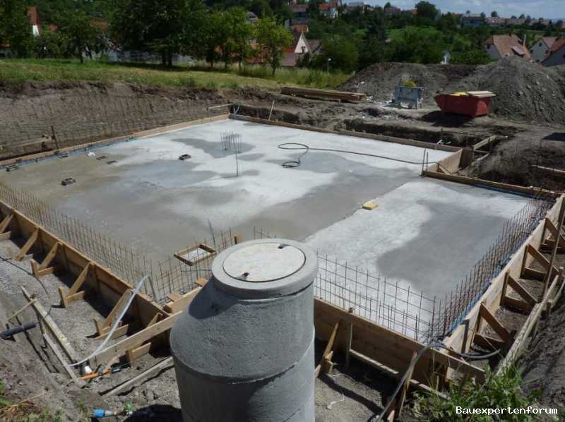

    möglichkeit ist sofort anstatt irgendwelche andere schichten sofort eine ca 8-10 cm beton- sauberkeitsschicht so gross wie die baugrube ein zu bauen und für einen ausreichenden wasserablauf auf der fläche zu sorgen. kanalleitungen evtl. unter der kellerdecke führen.

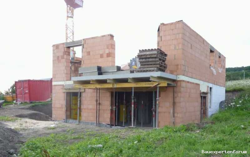

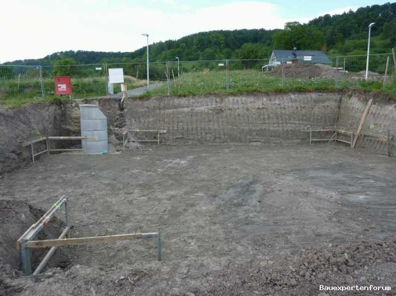

    Danke der Nachfrage, wir hatten Glück. Mittlerweile sieht unsere "Baugrube" so aus:
    Aber wir waren trotzdem vorsichtig und haben den Ratschlag von Gunther befolgt, den unabhängig davon auch unser Statiker angeordnet hat: Sauberkeitsschicht drunter!
    So sah es direkt nach dem Ausheben aus:
    und gleich darauf mit Bodenplatte:
    An dieser Stelle nochmals herzlichen Dank an alle für die guten Ratschläge.
