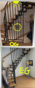

    Moin zusammen, folgende Situation (siehe Bild).
    Standard wäre: 1 Wechselschaltung für die eingekreiste Wandlampe. Meine Bedenken: Man muss beim abendlichen Hochgehen 3x schalten: 1x unten an, 1x oben aus, 1x oben Flurlicht an - lästig.
    Alternative wäre: Deckenlampe OG (oben gelb gezeichnet) und deren Wechselschaltung um EG-Schalter (dann Kreuzschaltung) zu erweitern/evtl. sogar 2 Deckenleuchten parallel. Das spart die hässliche Wandlampe (die irgendwie auch im Schulterbereich liegt und ich Angst habe da gegenzulaufen) und oben einen physischen Schalter.
    Reicht das Licht so um unten sicher die Treppe hoch zu kommen? Mein Gefühl bei der offenen Treppe sagt ja.
    Wie habt ihr es gelöst?

    Es gibt ja auch Bewegungsmelder oder Komfortschalter, damit laesst sich die Schalthaeufigkeit reduzieren. Leuchten koennte man auch senkrecht im Wand-Ixel anbringen, Landfeldleuchte ca 600-800mm mit opaler Abdeckung, runde oder dreieckige Bauform, sieht optisch ansprechender aus.

    Ich habe eine geschlossene viertelgewendelte Treppe und Leuchte über der Treppe anbringen lassen. Die Leuchten sind überflüssig; das Licht vom Flur oben oder Flur unten reicht aus, um die Treppe zu beleuchten.

    Ja so schaustes aus...ich habe auch nur oben und unten Licht und das ist mehr als ausreichend...sind dann über Präsenzmelder geschaltet ganz ohne Schalter
