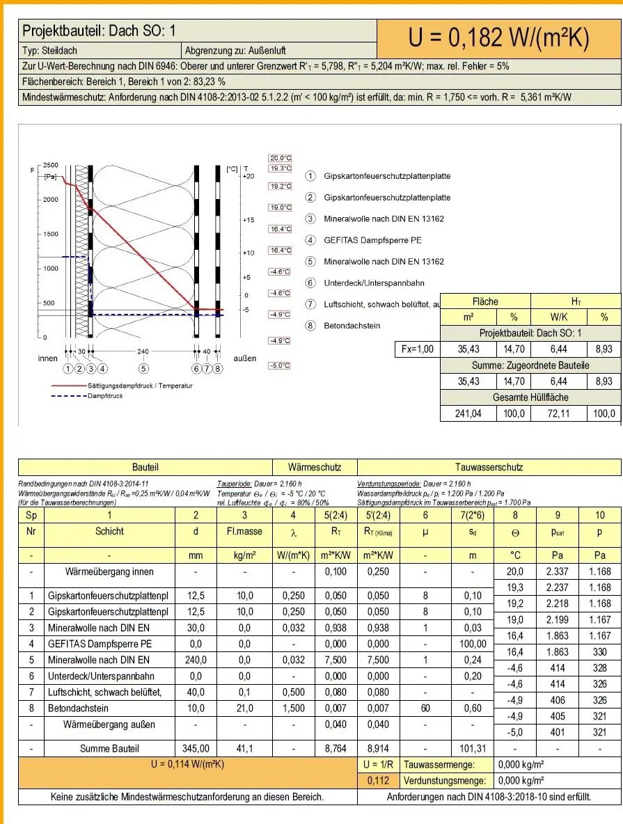

    da der Bau des Dachstuhls meines Anbaus in finalen Phase ist, muss ich mir Gedanken um die Dämmung und Materialbestellung machen.
    Da das Thema doch sehr komplex ist würde ich mich über Hilfe von Euch freuen. Es ist ein 45° Satteldach in dem das Schlafzimmer und
    ein unbeheizter Dachboden ist. Der Energieberater hat folgenden Aufbau gedacht.
    Das würde ich gern noch etwas aufpimpen. mit einer 60mm Aufsparrendämmungmit Holzfaserplatten für den Sommer.
    Da ich nicht genau weiß wie der Ubakus genau zu befüllen ist und ich hier immer von belüfteter Dämmung lese, hoffe ich auf Euer
    Schwarmwissen.
    Geplant ist:
    -Tondachziegel
    -Traglattung
    -Konterlattung
    -Unterspannbahn
    -60mm Holzfaserplatte
    -240mm Mineralwolle
    -Dampfsperre/ bremse
    -30mm Mineralwolle mit Lattung
    -25mm Rigips doppelbeplankt
    1. Frage: wirklich eine Dampfsperre zwischen den Mineralwollen?
    2. Frage: welche Bremse oder Sperre (Werte)?
    3. Frage: welche Mineralwolle (Werte)?
    4. Frage: ist der Aufbau so korrekt oder kann man das besser machen?
    Das Dach soll bis hoch in den First gedämmt werden um den Dachboden als zusätzlichen Puffer zu haben.
    Wie muss ich dann die Zwischendecken (160mm Balken aufbauen. Also wo muss dann noch eine Dampfbremse
    hin wenn ich Mineralwolle in die Decke packen will?
    Vielen Dank für Eure Hilfe und ich hoffe auf viel Input.

    Ja.
    Geplant ist eine Dampfsperre mit Sd-Wert 100m. Davon findet jede drittklassige Suchmaschine auf Anhieb dutzende...
    Einmal die 30mm WLG 032 und dann die 240mm WLG 032. Die Wärmeleitgruppe (WLG) steht meistens viel prominenter irgendwo als der zugehörige Rechenwert (lambda) mit in dem Fall 0,032 W/m*K.
    Teurer machen kann man es immer, dass es davon besser wird bezweifle ich ja meistens... Die 2*12,5mm Feuerschutzplatten sind mE noch ein Hinweis auf Brandschutzanforderungen, da wäre noch zu prüfen was das soll, was da gilt und ob das was der Energieberater da reingeschrieben hat auch passt...

    @chillig80 danke für Deine Antworten.
    Sd-Wert >100m kann ich dann auch bis unter die Decke ziehen und damit könnte ich die Decke auch mit OSB belegen, ohne das was in
    der Zwischendecke zum Dachboden schwitzt? Freunde hatten OSB im Dachboden liegen und denen ist die MiWo in der Zwischendecke
    verschimmelt.

    Das sind viele Aspekte die da rein spielen, und du haust hier einiges durcheinander:
    - dein Dach/ deine Schrägen die du gerade zusätzlich dämmen willst: "normalerweise" ist dieses Kaltdach gut belüftet, durch gewollte Öffnungen hier oder da. Diese Durchlüftung sorgt dafür, dass zwangsweise aufsteigende Feuchtigkeit aus IMMER VORHANDENEN kleinen Undichtigkeiten der Dampfsperre abgetrocknet werden kann.
    Eben diese Feuchtigkeit führt auch regelmäßig zum Schimmeln der Bodenbeläge. Ob das nun OSB oder Rauhspund mit Nut- und Feder ist, ist fast egal. Wichtiger ist, dass der Belag mit entsprechender Hinterlüftung und Abstand zum Rand (wo die Luft auch rein und raus kann) verlegt wird.
    Das alles macht aber nur Sinn, wenn oben in das "Kaltdach" auch Luft eindringen kann. Das würdest du mit deiner Zusatzdämmung verhindern. In der Konsequenz wird es da oben also schön feucht.
    Das ganze Konzept funktioniert eigentlich nur durch die ständige Belüftung und auch die hohen Temperaturen im Sommer die eine Rücktrocknung ermöglichen.
    Und wie gesagt, die Fehlstellen in der Dampfsperre gibt es immer. Alle Durchdringungen sind nie zu 100% dicht. Und auch Trockenbauer schaffen es dann und wann mal eine Schraube danebenzujagen und merken es nicht oder bügeln es wissentlich nicht aus - passiert ja eh nix.
    Kann aber auch sein, dass ich deinen Aufbau gerade nicht ganz verstehe. Ist das Kaltdach/ der "unausgebaute Dachboden" jetzt neben oder über dem Schlafzimmer?

    @Fridolin77 Der Dachboden ist über dem Schlafzimmer. Ich möchte das Dach bis in den First dämmen und den Dachboden quasi als zusätzliche Dämmung nutzen. Würde ich nur den Zwischenboden dämmen, hätte ich ja nur 16mm MiWo im Gegensatz zu den Top gedämmten Dachschrägen.

    Das Problem bleibt leider das gleiche, auch mit „nur“ 160mm Dämmung wird es da oben kälter als im Innenraum werden und warme, Feuchte Luft die durch die Fehlstellen kommt oben kondensieren.
    Wo geht die Feuchtigkeit dann hin?

    Ganz ehrlich, Dampfsperre, 2x GKP mit Spachtel und Farbe. Wieviel Feuchtigkeit geht da durch?
    Also lasse ich wo die Deckendämmung nach oben abdampfen? Wie wird der gedämmte Dachboden richtig belüftet ohne im Winter -20Grad zu haben?

    Wo soll denn die Wärme herkommen? Durch die 160mm Dämmung kommt doch schon fast nix mehr.
    Entweder Kaltdach mit entsprechender Belüftung oder Warmdach, dann aber ohne die 160mm.
    Alles andere wird m.E. nur Ärger machen auf Dauer.
