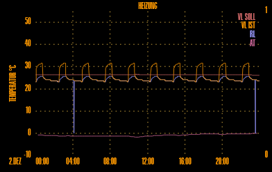

    Was ist denn nicht optimal?
    Bevor du irgendwo rum drehst, wäre ja wichtig zu wissen, wie die Ausgangswerte sind. Hierfür bietet sich die JAZ (Jahresarbeitszahl) an.
    Wie häufig taktet denn die WP:
    Aus meiner Sicht ein guter Wert. Ich habe mit Einzug 2017 inzwischen 20.000 Starts bei 8400h. Das lag aber daran, dass die Pumpe das erste 1/2 Jahr extrem schlecht lief.
    Oder länger, da die FBH doch sehr träge ist.

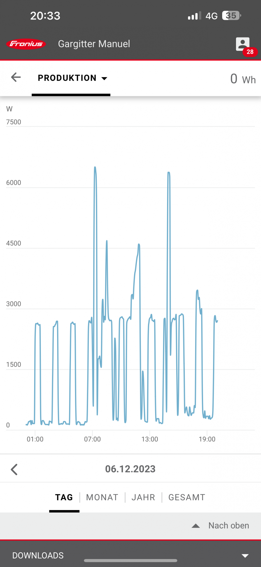

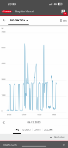

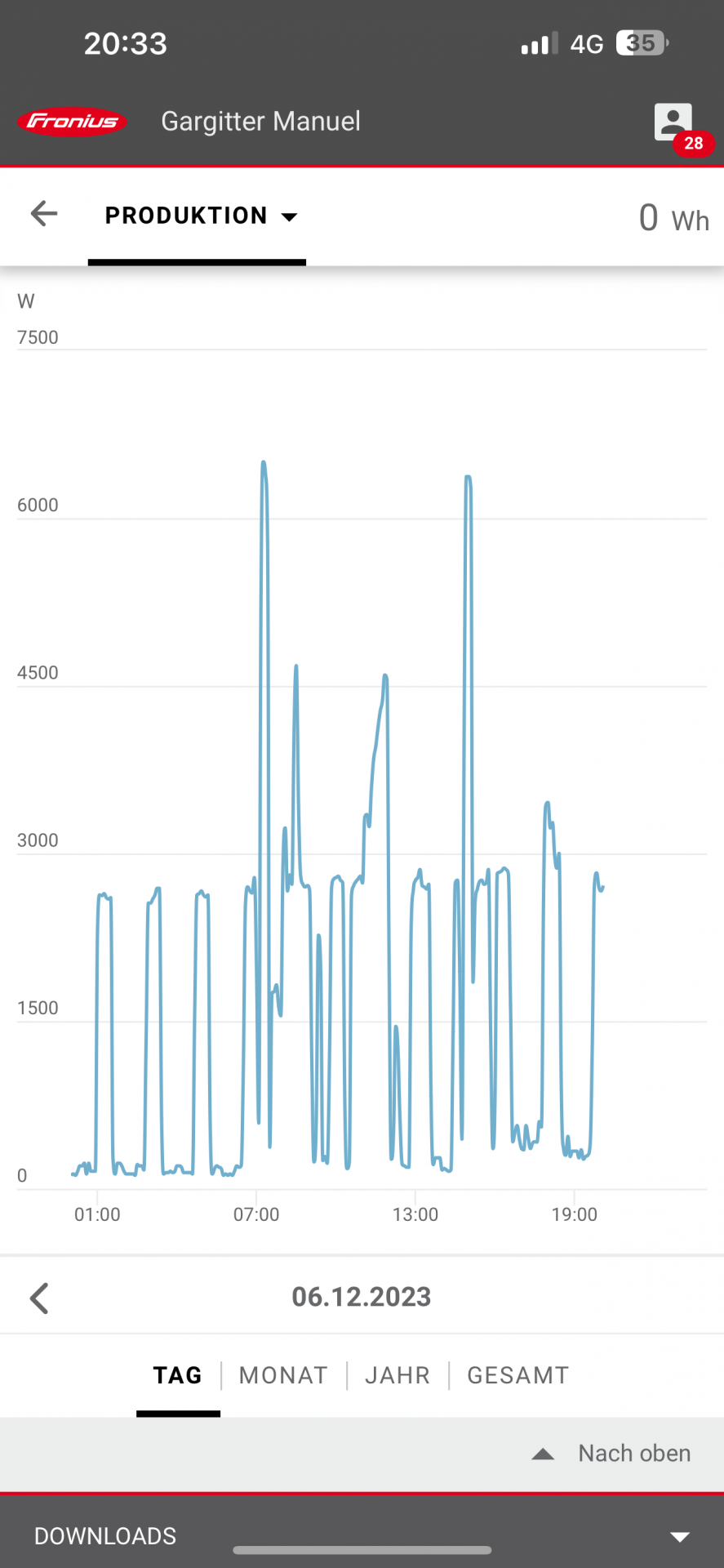

    Vielen Dank für eure Antworten. Leider werde ich aus dem derzeit eingestellten Durchfluss nicht schlau bzw. kann da meiner Meinung nach etwas nicht stimmen. Summiere ich die derzeit eingestellten l/min zusammen erhalte ich als Summe 72l/min. Das wären dann 4320l/stunde.
    Das Datenblatt meiner Wärmepumpe sagt mir jedoch einen Nennvolumenstrom von 1920l/h. Schaue ich mir die aktuelle Durchflussmenge direkt an der Wärmepume an, steht da 1970l/h bzw. wechselt auch auf 2000l/h. (bei 100%)
    Wie kann es sein dass die Wärmpepumpe 1970liter/befördert und aber die Summe der Flowmeter mehr als doppelte ist?
    Aktuell sind wir mit den Temperaturen in den einzelnen Räumen sehr zufrieden. Eventuell in den Schlaf und Kinderzimmern könnte es etwas kühler sein. (Aktuell 19,5 Grad. Besser während hier vielleicht 18 Grad).

    Zur Frage: Ich habe ca. 13 Takte pro Tag (Foto)

  15. #15 Fabian Weber, 07.12.2023
    16.601
    6.625
    13 Takte pro Tag sind für die Vaillant Wärmepumpe sehr gut.
