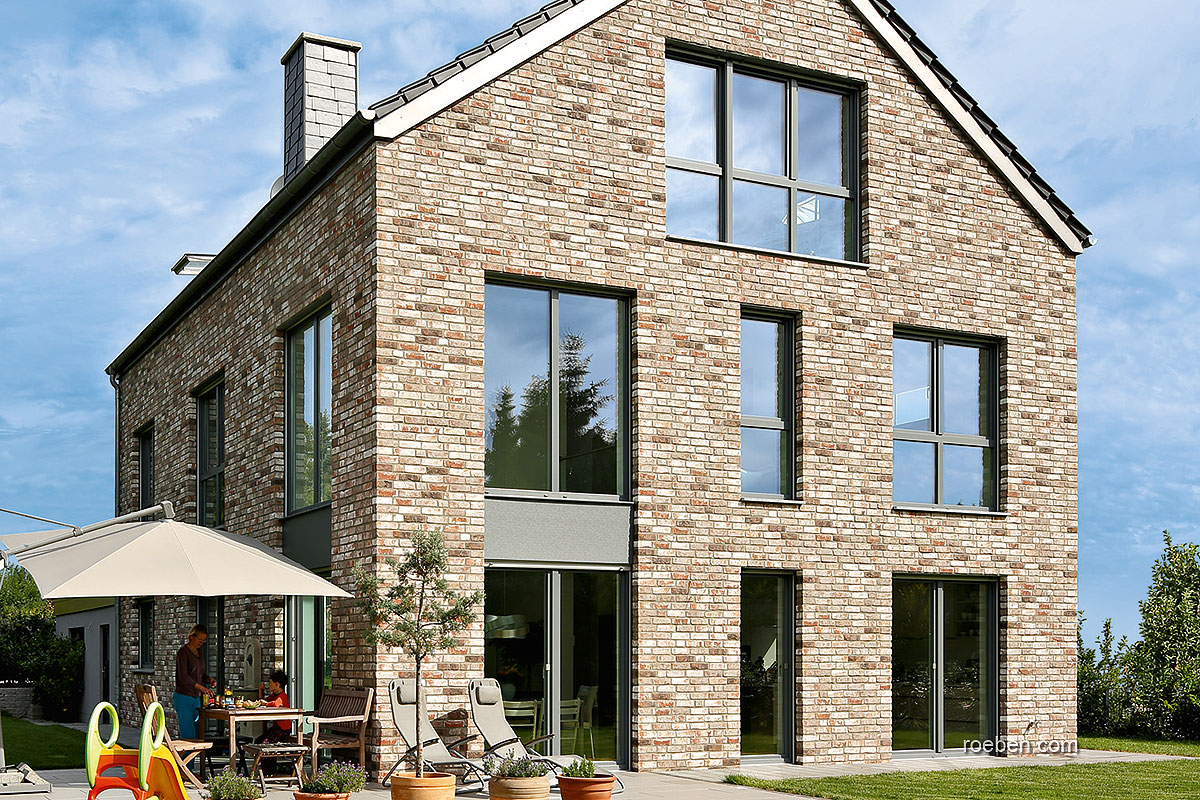

    ich möchte im Rahmen einer Haussanierung neue Fenster in meiner Gaube (horizontal) und Fassade (vertikal) optisch verbinden.
    Die Gaube wird mittels Steinwolle gedämmt, außen verputzt.
    Die Fassade wird durch ein WDVS auf dem Mauerwerk gedämmt + Riemchen.
    Ich habe beispielhaft 2 Bilder angehängt, die zeigen, wie ich mir die optische Verbindung der Fensterelemente vorstelle.
    - Wie könnte eine solche Verbindung in den beschriebenen Fällen realisiert/konstruiert werden?
    - Handelt es sich dabei um ein Fensterelement mit einem breiten Fensterrahmen oder einem Zwischenstück?
    - We geht man bei einer WDVS- Gedämmten Fassade vor, die nur mit Riemchen beklebt wird.
    Freue mich über eure Antworten und ggf. weiterführende Links.
    vG
    DerV
    Ein Beispiel für die Gaube (Quelle: ABC-Klinker) --> Fenster oben sind durch ein Element optisch verbunden.
    Ein Beispiel für die Fassade (Vertikale Verbindung zweier Fensterelemente) -Quelle Röben

    Bei den verputzen Flächen ist die „Billigvariante“ das einfach ohne Versatz, also „eben“ und mit gleichem Oberputz wie der Rest auch zu verputzen und es nur dunkel anzustreichen. Die geringfügig höherwertige Variante ist, es zwar eben durch zu verputzen, aber in dem Bereich die Struktur zu ändern, also da einen feinen Filzputz anzubringen und es dann anzustreichen. Etwas aufwändiger ist es, wenn man es noch zusätzlich etwas zurücksetzt, also an der Stelle die Dämmstärke etwas reduziert oder es schon im Rohbau durch einen „Rücksprung“ berücksichtigt. Ganz toll ist es, das zurückzusetzen und es in einem anderen Material zu verkleiden, ich sag jetzt einfach mal „pulverbeschichtetes Blech, das ist aber auch am teuersten.
    Bei den Riemchen geht das vom Prinzip her gleich, aber man muss da halt noch den Übergang zu den Riemchen im Blick haben.
    Die mit Fassadenfarbe gestrichenen Varianten mag ich überhaupt nicht. Diese dunklen Farbtöne bleichen erfahrungsgemäß schnell und stark aus. Es gibt mittlerweile auch „stabilisierte“ Farben, aber ich glaub ja erst, dass das in Würde altert, wenn ich es in 10 Jahren selbst gesehen hab…
    Wie auch immer, in Verbindung mit Fenstern, Sonnenschutz, Fensterbänken, Geländern, etc… ist das eine erstaunlich detailreiche Sache, die wenn sie nicht wirklich vorab durchgeplant ist, regelmäßig schief geht. Der Aufwand je „Streifen“ liegt hier je nach Variante und Größe des Streifens irgendwo zwischen 100 und mehreren tausend €…
