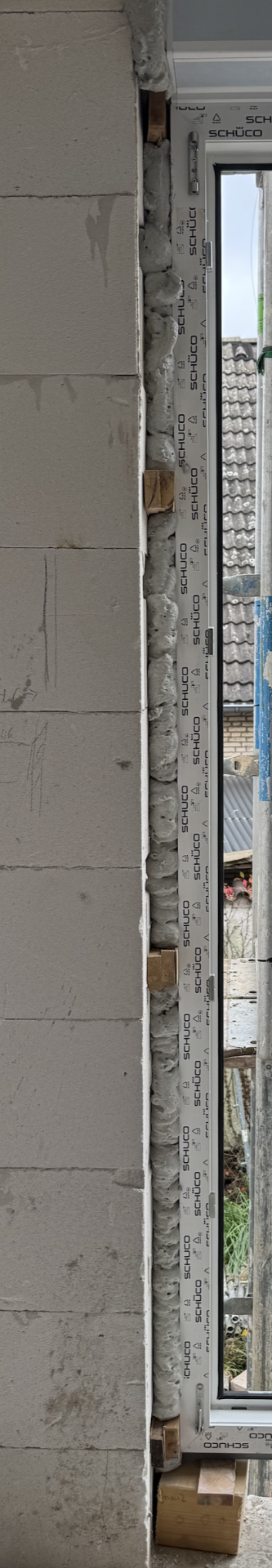

    Hallo in die Runde,
    ich bräuchte eure fachkundige Einschätzung.
    Bei uns wurden im Neubau die Fenster eingebaut. Bei einem Fenster gibt es leider eine sehr große Fuge, die mit Bauschaum ausgefüllt wurde. Das Fenster ist mit der Außenwand bündig installiert. Außen kommt noch ein WDVS drauf, was mit einer APU auf dem Fensterrahmen abschließen soll. Innen kommt auch eine Putzleiste auf den Rahmen.
    Jetzt bin ich in der Sache kein Profi (daher verzeiht mir bitte mein fehlendes Fachvokabular), habe mich aber ein wenig eingelesen. Laut "Dr. Google" darf/soll die Anschlussfuge max. 25mm breit sein und das Fenster wird innen (diffusionsdicht) und außen (diffusionsoffen) mit einem Band installiert. D.h.: Das Fenster ist zu klein?!
    Meine konkrete Frage ist nun: Sind die Dichtbänder (egal in welcher Form) überflüssig, weil das WDVS diese "kompensiert", oder hat das eine mit dem anderen nichts zu tun?
    Das Baumschaum nicht mehr "State of the Art" ist, so die "Schwarmintelligenz", stört mich nicht unbedingt, wenn ich keine erheblichen Nachteile (Kältebrücken, Schimmel, Energieverlust etc.) dadurch habe.
    Vielen Dank im Voraus für eure Hilfe i!

    Lass Dir vom Fensterbauer die Zulassung für die Dübel zeigen, die zu Deinem Mauerwerk passen muss und kontrolliere, ob diese Dübel auch tatsächlich verbaut wurden.
    Die Holzklötze müssen da wieder raus, das muss fachgerecht hergestellt werden.
    Was ist denn das für eine große Lücke an der Unterseite, da muss der Fensterbauer noch nacharbeiten.
    Da der Fensterbauer ein mangelfreies Werk schuldet, kann er die Schlagregendichtikeit nicht allein dem WDVS-Mann überlassen. Er muss erstmal sein Werk in sich abgeschlossen abdichten.

    Ich frag mich wirklich immer, wie man das Aufmaß immer so verkacken kann.. auch noch wenn man so glatte Wände hat..
    An der Unterseite kannst gefühlt nochmal ein Festfeld einbauen :irre

    Soll auch vorkommen, dass nach Zeichnung die Fenster gefertigt werden und der Rohbauer die Maße einzuhalten hat.

    Zu den einzelnen Anmerkungen:
    1. Ja, es wird ein bodentiefes Fenster
    2. Das Fenster ist ordentlich verschraubt/verdübelt
    3. Die Holzklötze kommen raus
    4. Das WDVS wird "in Kenntnis der Fuge" erstellt.
    Wie gesagt, im Kern geht es mir darum, ob das WDVS Dichtbänder ersetzt bzw. ersetzen kann.

    ich zitiere Din 18355 Tischlerarbeiten: Die Abdichtung zwischen Außenwandbauteilen und Baukörper muss umlaufend dauerhaft schlagregendicht sein…
    geht deine WDVS bündig ohne Fuge ans Fenster wäre es der Fall... ist eine Fuge gegeben, muss diese diffusionsoffen aber Schlagregendicht geschlossen werden
    ich persönlich hab noch nie die "Ebene 3" den Außenanschluss der WDVS überlassen.

    Das darf doch trotzdem da nicht so in der Luft hängen, da gehört eine entsprechende Unterkonstruktion hin, z.B. aus Purenit.

    Was unter das Fenster kommt, muss doch irgendwo geplant sein.
    Zur Seite hin ist der Abstand zu groß.
