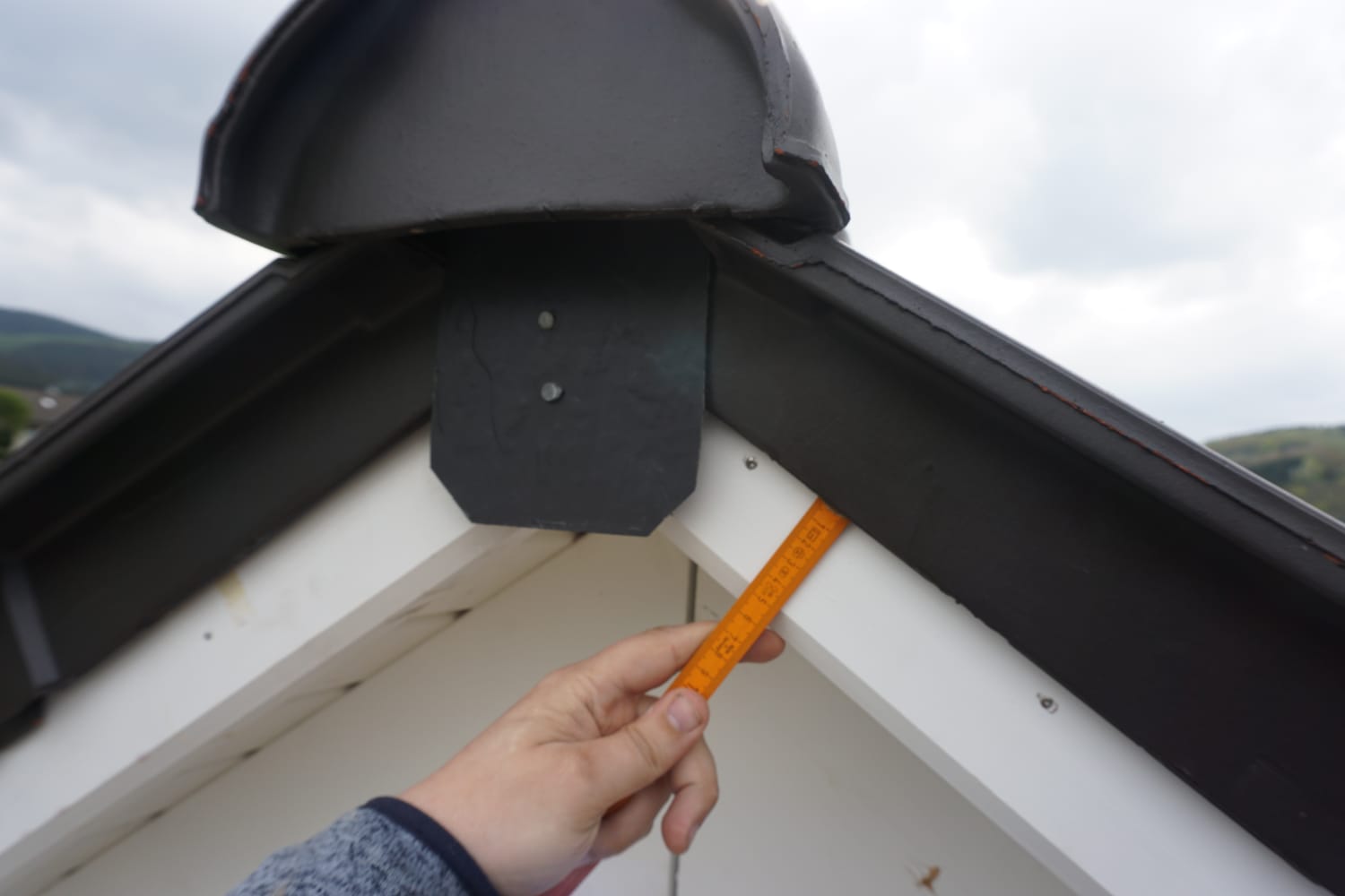

    ich lasse momentan ein Fertighaus bauen. Es nennt sich "Paris" von der Firma Fingerhut.
    In der Baubeschreibung und auch im Bauantrag wird in jeder Zeichnung der Abschluss mit der letzten Ortgangpfanne so ausgeführt, dass kaum bis kein Holz der Dachkonstruktion mehr zu sehen ist und dies dicht ist.
    Da ich noch keinen Link posten darf, würde ich auf die Google Suche "Paris Fingerhut" verweisen, dort ist das Musterhaus abgebildet (oder Bild mit blauem Kringel).
    Beim meinem Haus ist aber nun noch 5cm Luft und das lackierte Holz schaut raus, was wahrscheinlich vor allem auf der Wetterseite schnell verwittern wird. Ich habe ein Bild zur Verdeutlichung angehängt.
    Im Bauvertrag steht noch, dass die beigefügten Pläne nur für vereinbarte Maße und Massen verbindlich sind. Heißt also für mich, dass dort etwas an der Masse der Dachziegel fehlt.
    Handelt es sich wohl um einen Mangel und hat diesen der der Fertighaushersteller zu verschulden?
    Vielleicht könnt ihr mir da helfen. Ich werde das auf jeden Fall noch verbessern und nicht so lassen. Die Frage ist nur, wer dafür aufkommen darf.
    Cornelius

    Das heisst es für dich, für den Rest der Welt heisst „Massen“ aber so viel wie „Mengen“ im Sinne von m2, lfm, usw...
    Einen Mangel sehe ich da erstmal nicht, ist so durchaus eine „normale“ Ausführung. Mangelhaft wäre es nur dann, wenn etwas anderes vereinbart gewesen wäre.

    Die m² passen dann ja auch nicht, da die Kante nicht voll belegt wurde. 5cm * Länge Schenkel * 4.
    So hatte ich es interpretiert. Aber wenn es sich um eine normale Ausführung handelt, bin ich beruhigt.

    Naja wenn aufgrund von deiner Dachneigung, Schneelast, Statik oder Dämmung höhere Sparren nötig waren, dann geht das halt nicht viel anders.
    So im Detail wird das in keiner Baubeschreibung oder Fertighausprospekt stehen bzw. rechtsgültig vereinbart sein.....
