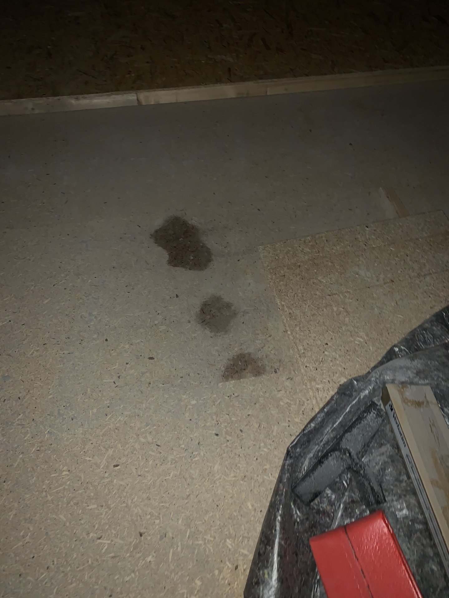

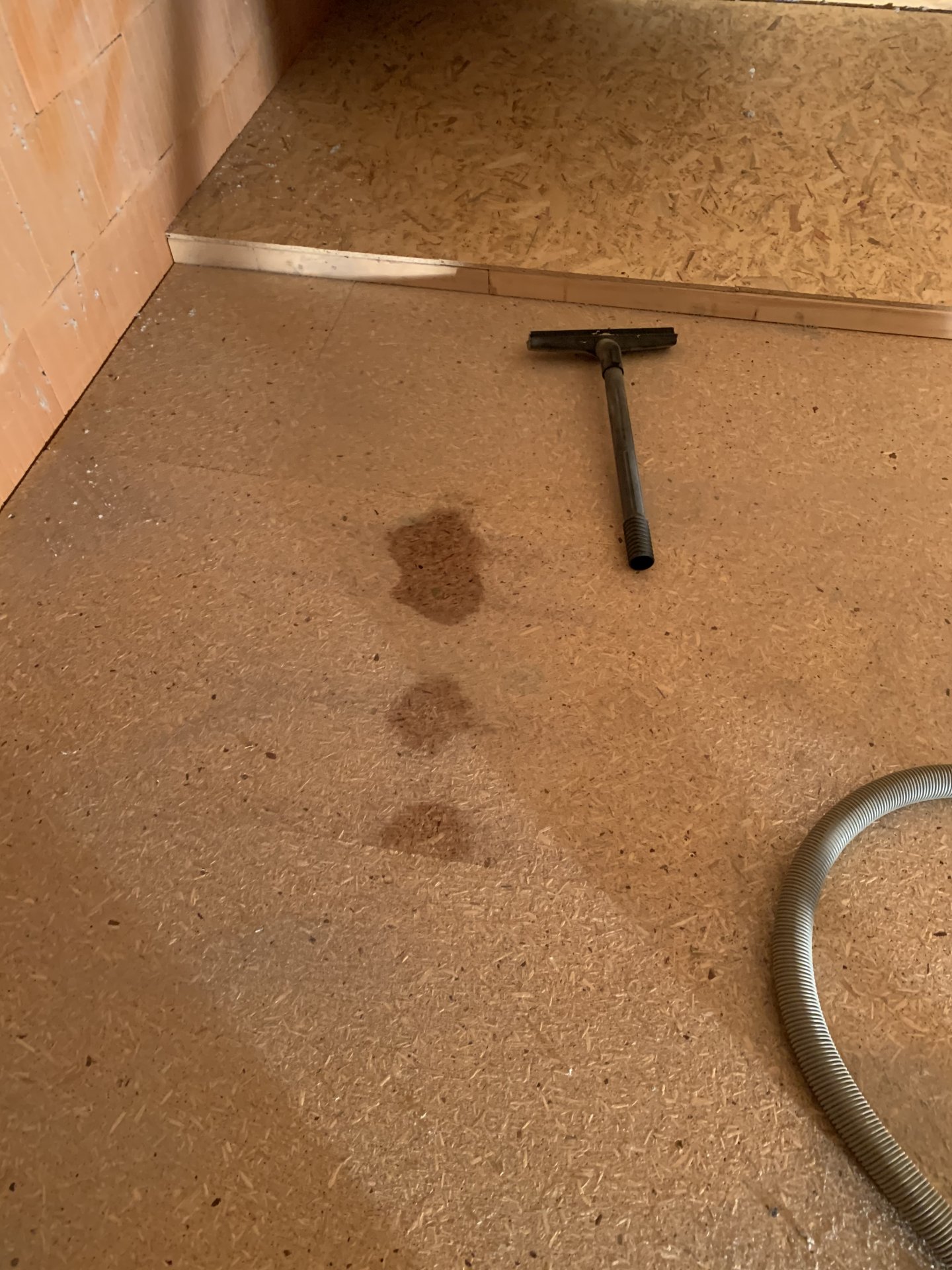

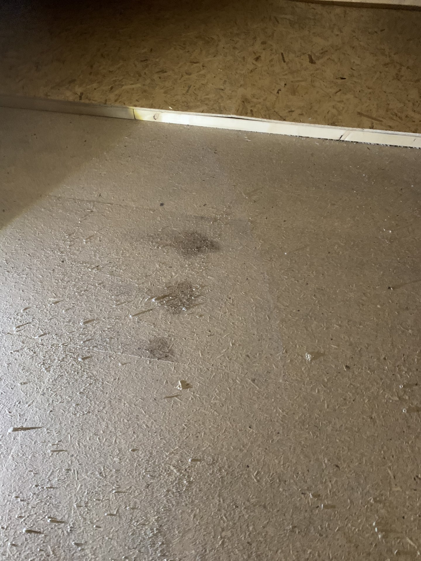

    ich hoffe ihr könnt mir helfen.Wir bauen grad ein Haus , die Fenster sind schon drin und die OGD ist mit 30cm Isofloc ausgeblasen, das Dach ist ein Kaltdach jetzt haben wir an 4 stellen immer 3 fast gleich aussehende nasse Flecken ,unter den Flecken auf der Rückseite ist die ESB-Platte komplett trocken ebenfalls das Isofloc.Der Dachstuhl und die Dachsschalung darüber ist auch trocken der Zimmerer kann sich nicht erklären was das ist! Habt ihr eine Ahnung?An den seiten sind OsB Platten verlegt.

    Ölflecken?

    Ölflecken können es nicht sein da war noch nie Öl in der Nähe. Vielleicht kommt das aus den Platten selbst?

    Iso und ESP sind diffusionsoffen und darüber, auf der kalten Seite, eine diffusionsdichte OSB zu verlegen ist schon sehr mutig
    darüber sollte sich dein Zimmerer mal Gedanken machen

    Das haben wir gemacht, wir haben eine Platte geöffnet die Seite unter dem Fleck ist staubtrocken deshalb sind wir etwas ratlos.Man sieht auch das die Flecken leicht glitzern.

    Erstmal einzelne Platte austauschen und schauen ob der Fleck an der gleichen Stelle wieder kommt
    ist auf der Unterseite denn Kein Fleck? Dann muss ja von oben kommen. Tier ?

    Wenn die Unterseite der OSB trocken ist, scheidet das als Ursache aus, auch wenn die Konstruktion sehr schadensträchtig und wider die aRdT ist. Leg doch mal in 10 cm Abstand ein Stück Karton über die Flecken, aber so, dass die Luft dazwischen zirkulieren kann und beobachte, ob es vielleicht doch Tautropfen von oben sind.

    Finde den Fleck an dem plattenstoss komisch
    sieht ja fast aus als ob es aus der Platte selbst kommt
    Wenn es von oben wäre dann wäre die platte daneben doch auch auch betroffen

    Stimmt glaub mittlerweile auch das irgendwas aus den Platten kommt es hat die letzten 2 Tage relativ stark geregnet und das ausgelegte blaue Handwerker Zewa ; ) ist trocken

    Na dann tausch einfach die betroffene Platte aus und warte ab. Oder warte einfach nur ab ;) Fotos von den Flecken hast ja jetzt genug zu beobachten ob es groesser wird

    So ich habe gestern alle OSB Platten entfernt und ESB Platten hin geschraubt, jetzt dürfte es in der Hinsicht keine Probleme mehr geben ! Wegen den nassen Flecken warte ich ab ob das wieder passiert in der nächsten Zeit.
