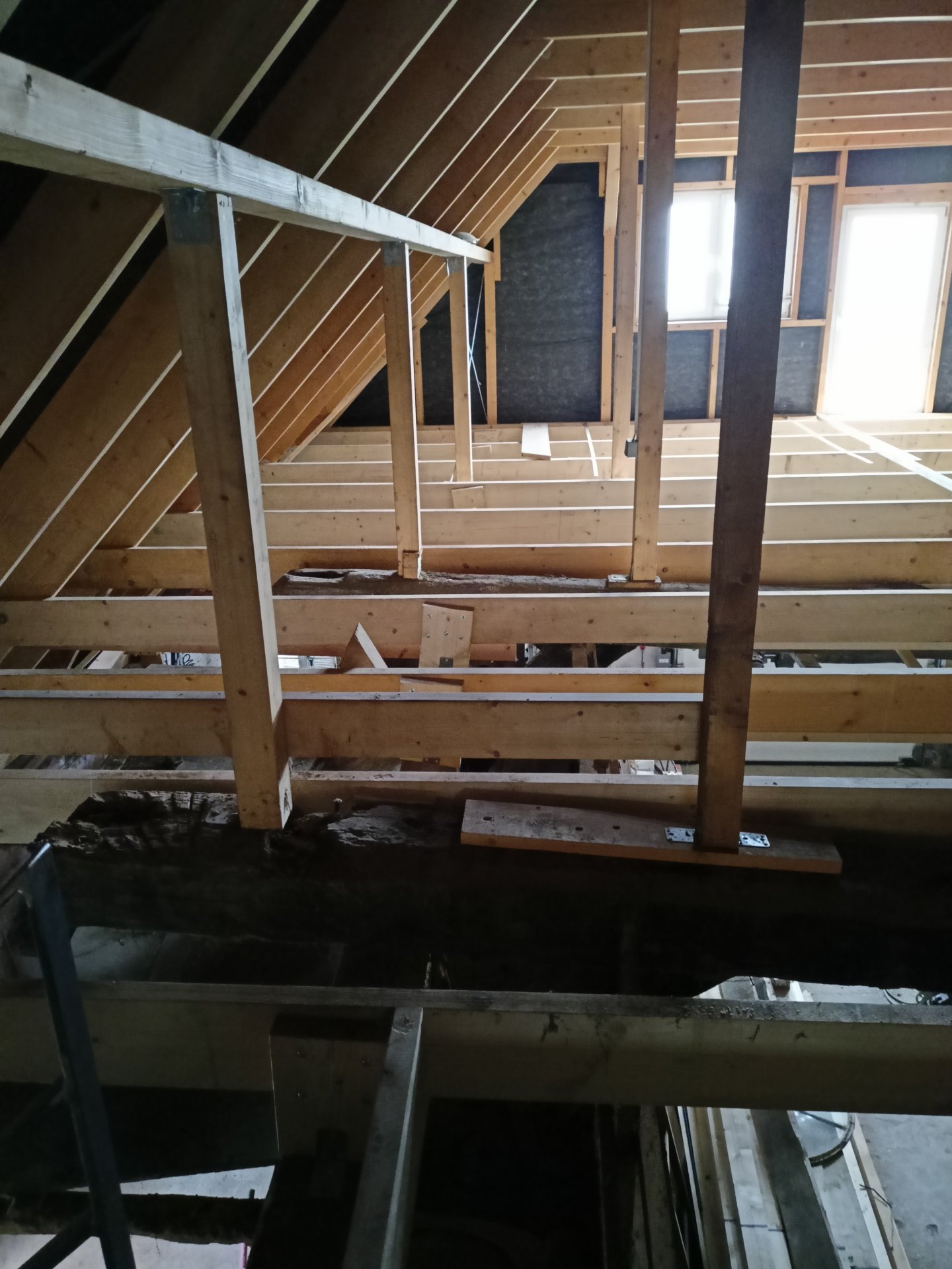

    wir bauen gerade das Dachgeschoss aus. Wir haben 24er Sparren in einem Abstand von 89cm verlegt. Darauf sollen jetzt 28er OSB Platten als Bodenbelag verlegt werden. Da allerdings, altes Bauernhaus, auf jedem Hochbalken ein Pfosten steht, muss ich diese beim Verlegen der OSB Platten aussägen. Wie bekomme ich dann wieder eine stabile Verbindung der ausgesägten Stücke mit den restlichen Platten hin?

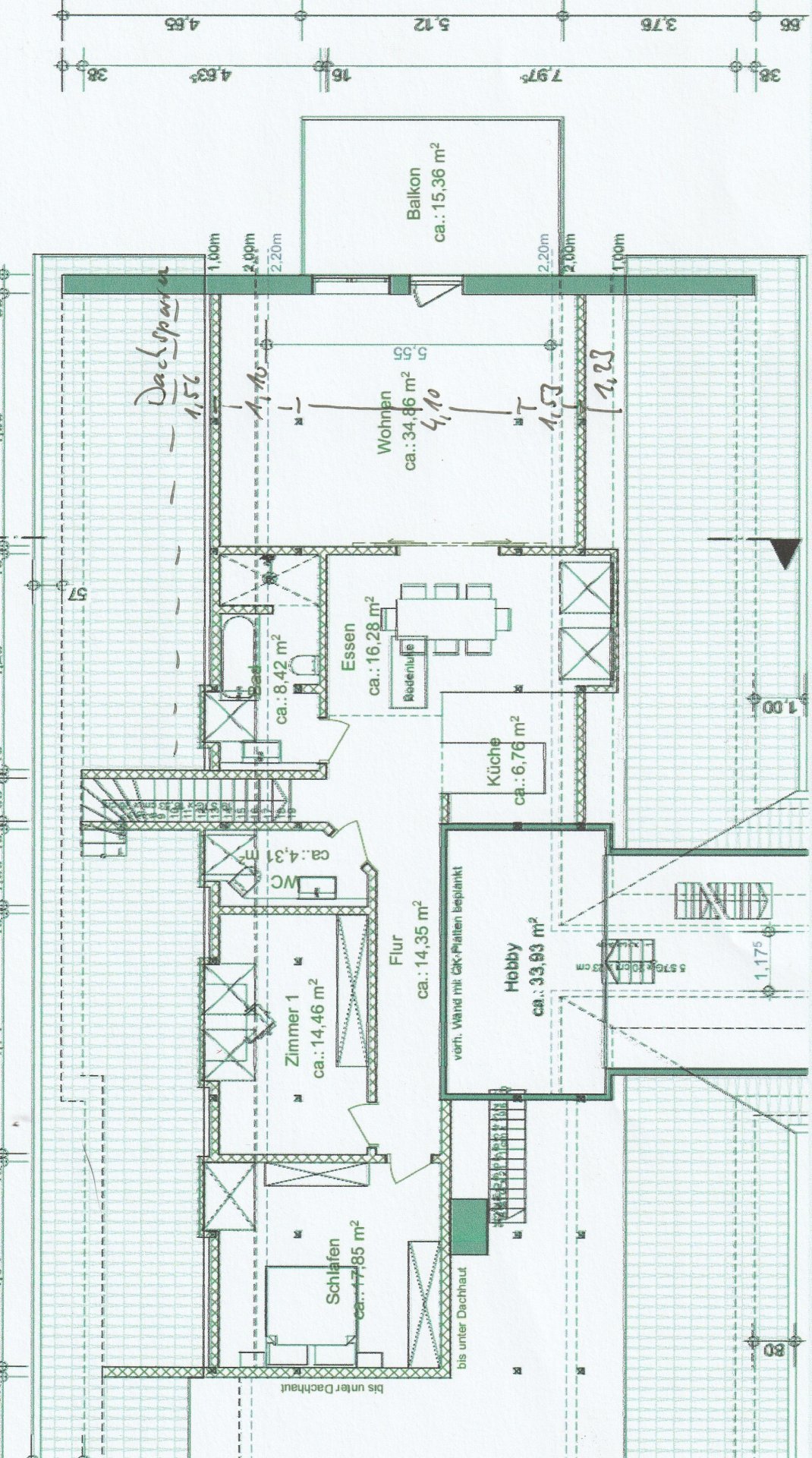

    anbei eine Skizze.
    Die Abstände von den Ständern zueinander betragen auf der einen Seite 1,10m, auf der anderen Seite 1,53m. Die Ständer sind 12x12.
    Wir haben jetzt vor, die OSB-Platten bis an die Dachsparren zu legen oder sogar dazwischen, da die Sparren mit Zellulose später ausgeblasen werden.
    Die OSB-Platten habe die Maße: 1690mm x 634mm.

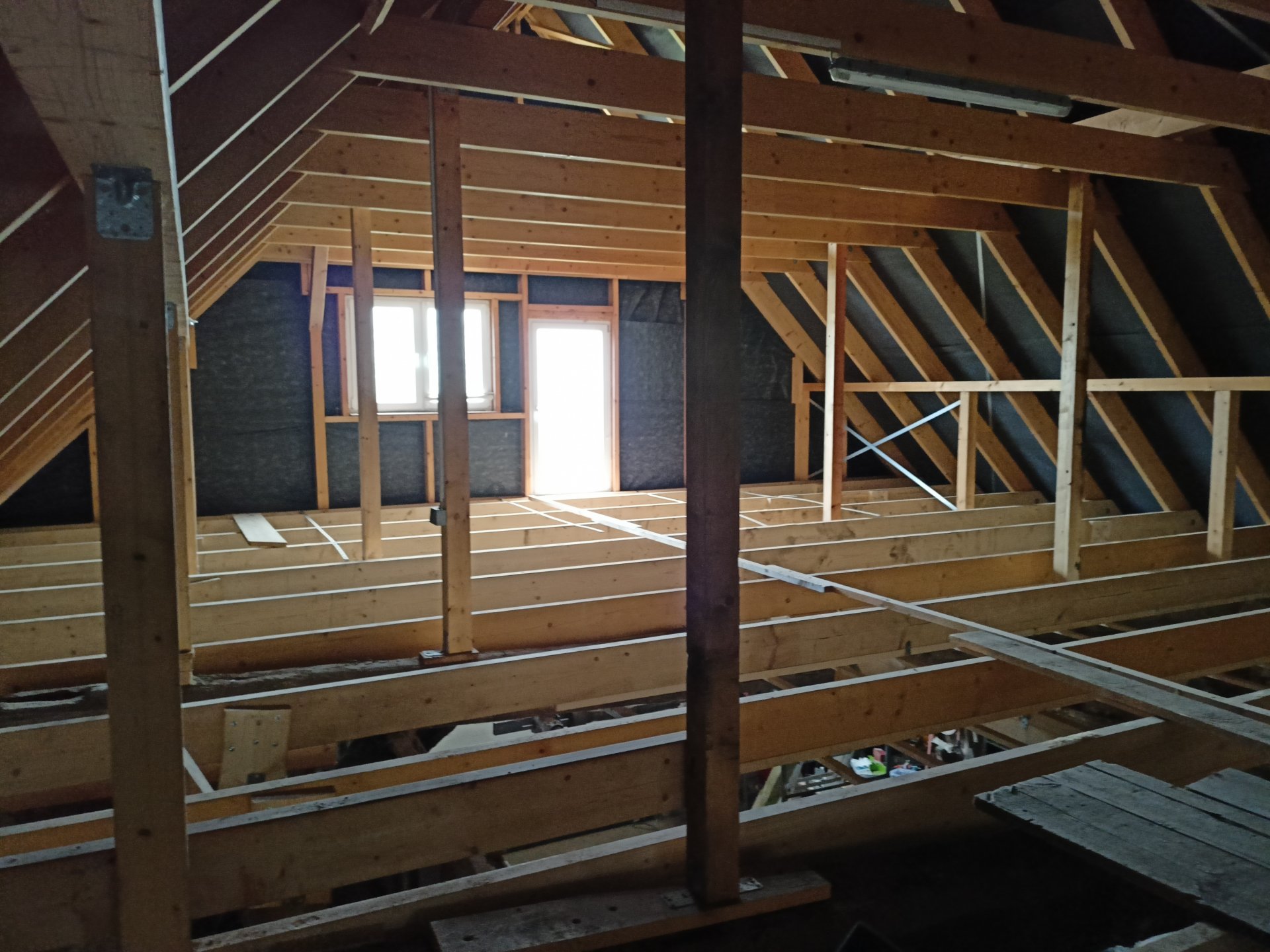

    Wie lege ich die am Best IMG_20230215_0001.jpg IMG20230215141239.jpg IMG20230215141258.jpg IMG_20230215_0001.jpg IMG20230215141239.jpg IMG20230215141258.jpg IMG_20230215_0001.jpg IMG20230215141239.jpg IMG20230215141258.jpg en wegen der Ständer?
    Der Aufbau des Bodens aus Sicht der Werkstatt (von unten): 28cm WLG32 Dämmwolle, OSB 28mm, FBH etc.
    Jetzt stellt sich mir die Frage, welche Folie ich unter der Dämmung anbringen soll. Werkstatt ist unbeheizt. Dampfsperre diffusionshemmend oder diffusionsoffen?
    Über Hinweise würde ich mich sehr freuen.

    Die Pfosten vierseitig aufdoppeln

    Moin, zum Verlegen nochmal eine Frage.
    Die OSB Platten werden mit der Balkenlage verschraubt. Muss ich dann zwischen Balken und OSB noch einen Dammstreifen aufbringen oder ist das entbehrlich?
    Sollte man an den Plattenstößen, die zwischen der Balkenlage liegen, von unten noch schmale Reste gegenschrauben?

    Schaden würde es nicht. Ich würde es tun.

    die Platten sollten so gelegt werden, dass es keine fliegende Stöße gibt, weil die leicht durchbrechen

    Leider gibt es die Balkenlage nicht anders her.
    Die Platten sind aber 28mm.

    Warum legt man da keinen Rauhspund drauf?

    Im Halbverband geht das schon. Ich würde auch eher Rauhspund verlegen.

    Was kommt denn noch auf die OSB Platten? Nur noch der Belag oder auch noch Dämmung und Trockenestrich?

    Aus meiner Sicht die bessere Lösung, da stimme ich dir zu.
