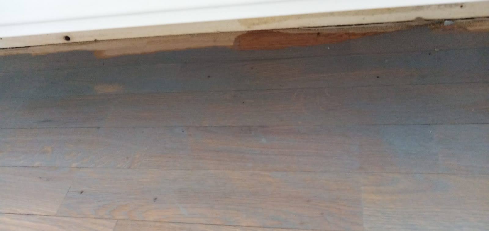

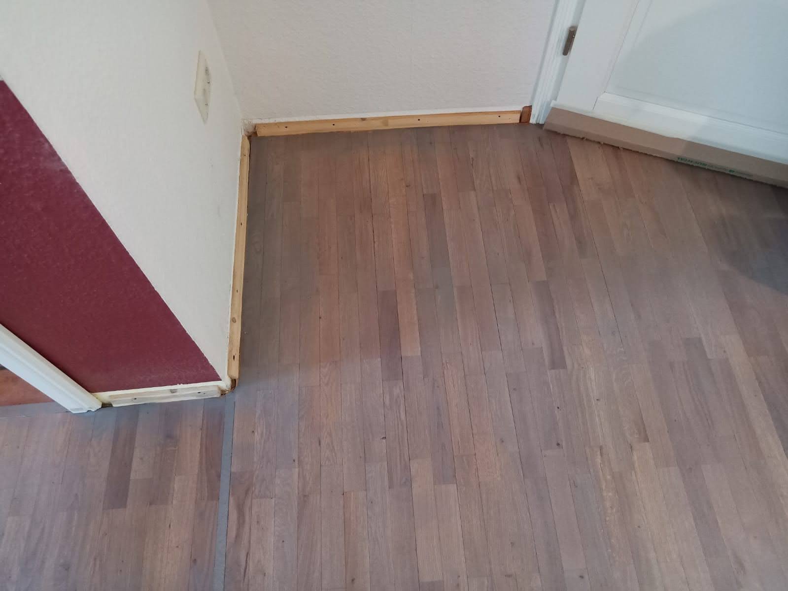

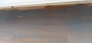

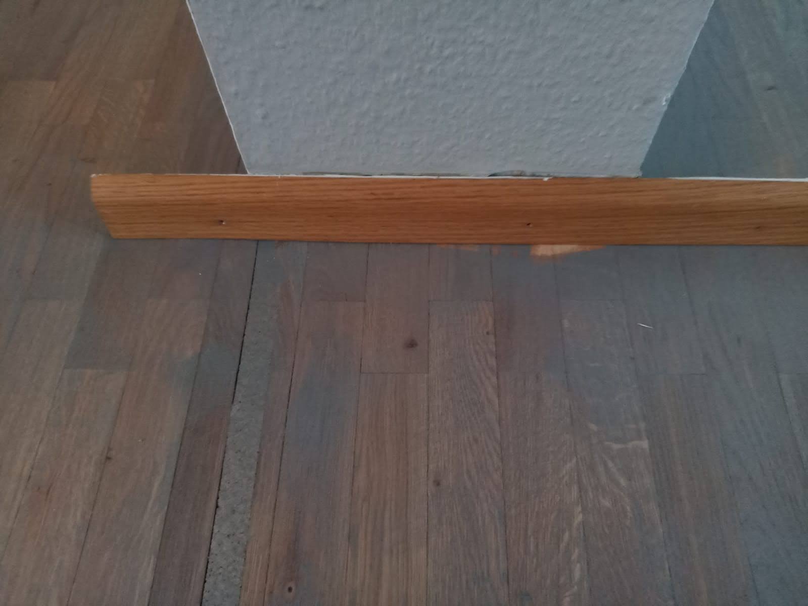

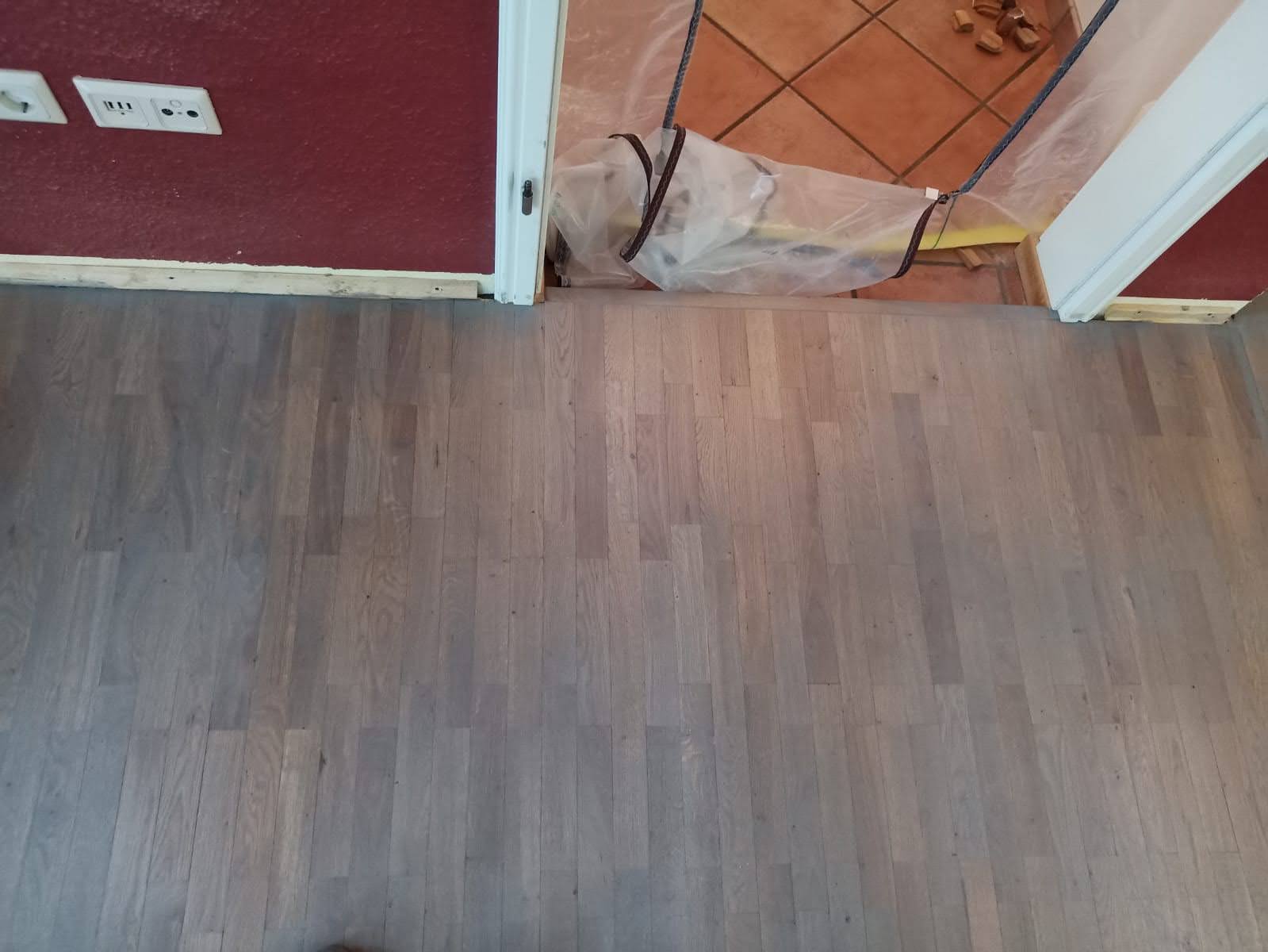

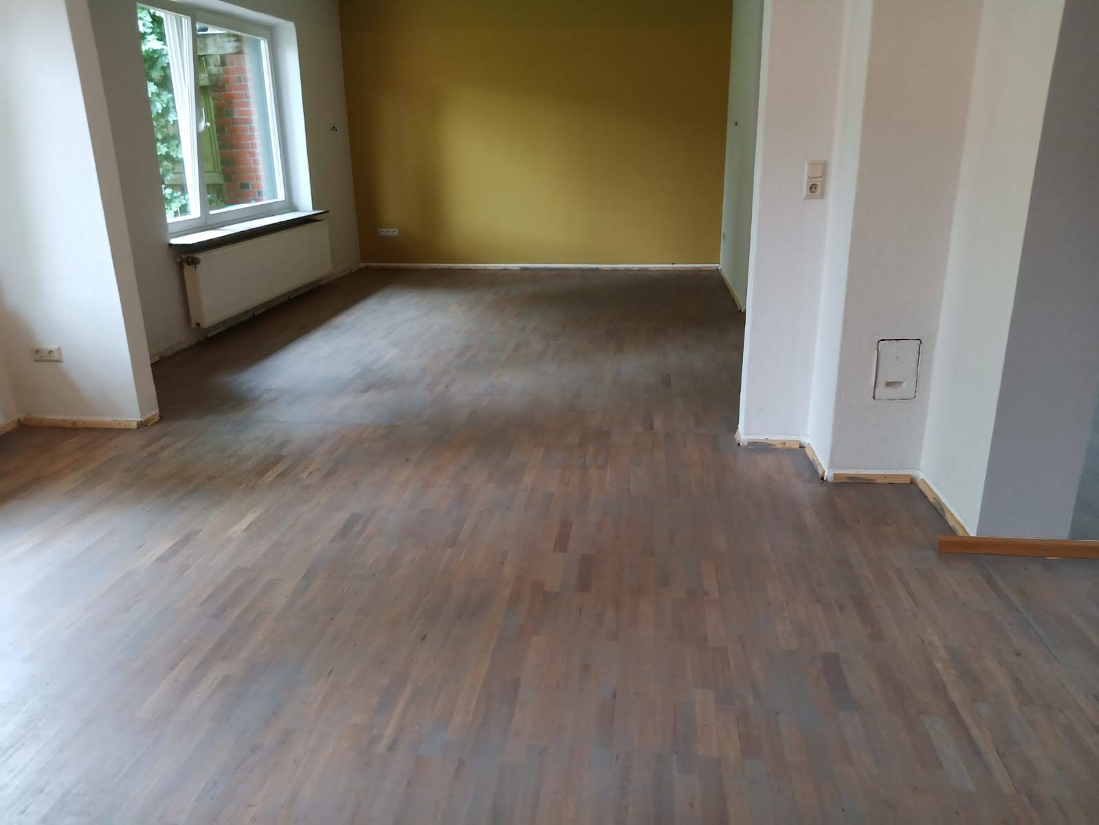

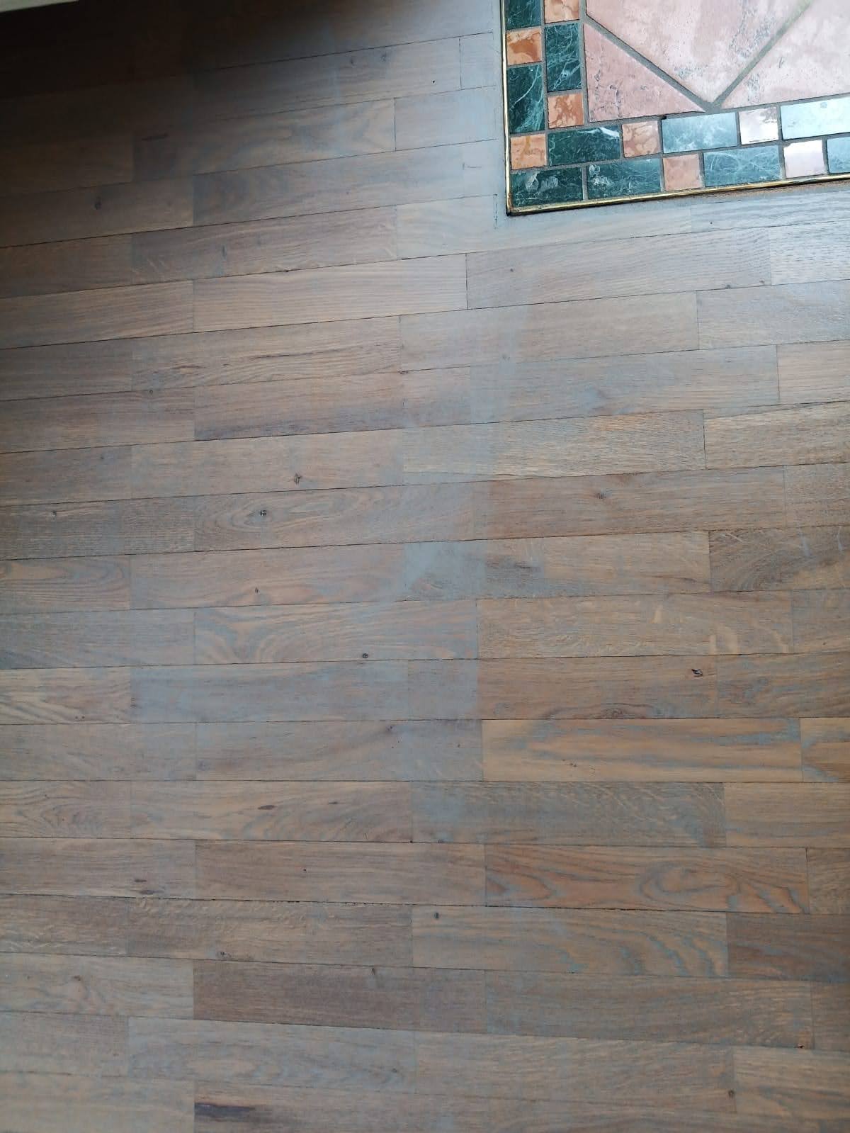

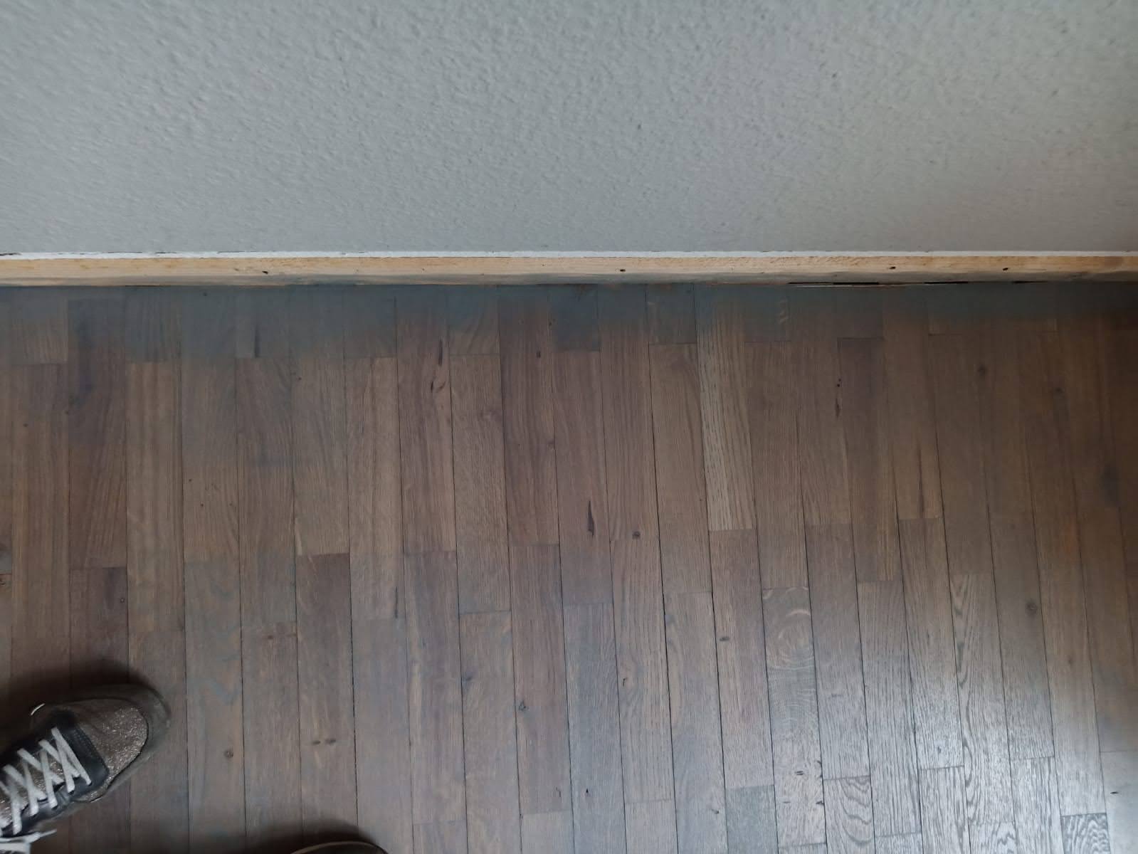

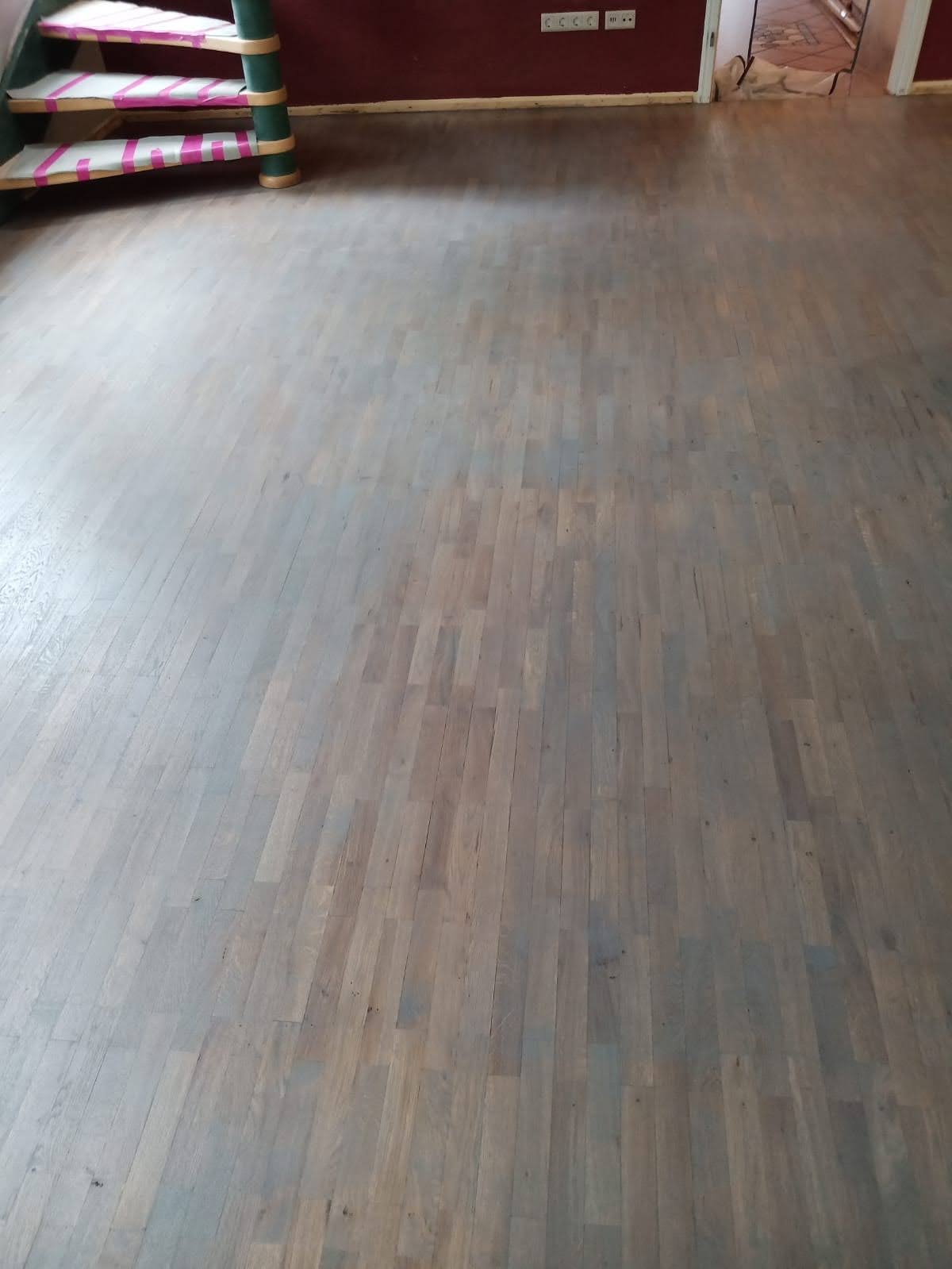

    Guten Tag,
    über MyHammer haben wir einen Parkett-Experten gefunden, der unsere 68qm Parkett abgeschliffen, "renoviert" und mit Öl versiegelt hat.
    Nach getaner Arbeit stellten wir einige Unstimmigkeiten fest, die der Handwerker als "normal" abtat und uns bat, vier Wochen zu warten, bis das Öl vollständig eingewirkt ist und sich entfaltet hat. Er wurde also für die Leistung bezahlt.
    Im Nachgang war natürlich nicht wahr, was er uns gesagt hatte. Die Fotos zeigen das Ergebnis der Arbeit. Es wurde ein Hartwachsöl in grau aufgetragen und anschließend noch eines in transparent matt.
    Wie bewertet ihr die Arbeit insgesamt? Würde ein richtiger "Fachmann" so ein Ergebnis abliefern?
    Wenn er nun die Chance der Nachbesserung erhält und uns nicht 100%ig versichern kann, dass die Nachbesserung auch einwandfrei wird, sollten wir ihn überhaupt nochmal an das Parkett lassen? Vor allem vor dem Hintergrund, dass Parkett ja nicht ewig oft abgeschliffen werden kann...
    Im Zweifel würden wir die Nachbesserung gar nicht erst durch ihn machen lassen, sondern direkt einen Fachmann vor Ort beauftragen...
    Danke für eure Einschätzungen und Erfahrungen!

    Für Parkettarbeiten gilt seit 2020 die Meisterpflicht.
    Das hier ist einfach kompletter Mist und es war sicherlich keine Fachfirma.
    Was hat es denn mit den Randleisten auf sich?

    Die Randleisten sind "Unterleisten", da kommen die eigentlichen wieder angeschraubt. Wenn das Parkett fertig ist ;-)

    Naja das mit dem Meister würde ich nicht weiter mit dem besprechen, denn Ihr habt Euch ja selbst mit schuldig gemacht .
    Er soll einfach mal einen Polierschliff machen, da wurde einfach viel zu viel aufgetragen von dem grauen Zeug.

    So, späte Antwort, sorry...
    Er kommt Donnerstag und bessert nach. Polierschliff soll es nicht sein, er wird die gesamte Ölschicht abschleifen, also nur minmal vom Parkett abschleifen. Dann kommt das Öl nochmal neu drauf und dieses mal wohl "sauberer" ... Ich bin gespannt.

    Im Zweifel auf die Graupigmentierung verzichten, die ohnehin bei späterer Abnutzung kaum sanierbar ist und jedes Mal eine Sanierung der kompletten Fläche bedeuten würde.
    Meisterpflicht für Parkettleger wurde zwar wieder eingeführt, die gilt aber nicht für schon bestehende Betriebe (Bestandsschutz).
    Ggf bei der örtlichen Handwerkskammer nachfragen, als was der Betrieb eingetragen ist.
