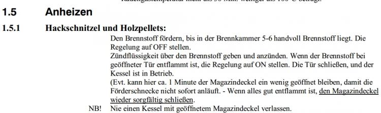

    Zurück zum Thema - mit "Grillanzünder" liegst Du gar nicht so falsch. Ein Start ist aber eher selten erforderlich.
    Der Kessel wurde zwischen 1997 und 2012 vertrieben. Laut meinem Monteur hat der Hersteller - der mittlerweile auch bei aktuelleren Produkten modulierende Kessel anbietet - mit Nachrüstungssets experimentiert, bekam aber die Abgaswerte nicht in den Griff und daher keine Zulassung. Hört sich für mich plausibel an.

    Hier noch ein kleines Goodie aus der Betriebsanleitung für Dich, Julius
