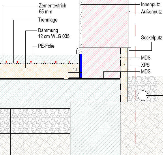

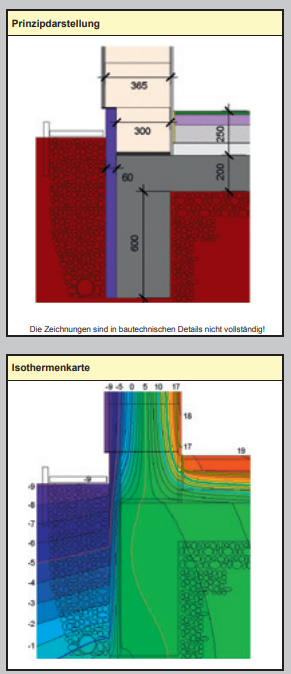

    Dieses Detail habe ich bei einem Ziegelhersteller gefunden:
    Die Dämmung liegt auf der Bodenplatte, die Frostschürze ist außen bis in die frostfreie Tiefe geführt.
    Welchen Zweck hat die Dämmung der Frostschürze? Soll das Erdreich dazwischen wärmer bleiben (grüner Bereich oben)? Welchen Unterschied würde es für die Wärmeverluste machen, wenn
    1. nur die Stirnseite der Bodenplatte
    2. die Bodenplatte gar nicht gedämmt wäre?
    In der DIN 4108 Bbl 2 wird bei DEO keine Dämmung der Stirnseite der Bodenplatte gefordert, deshalb frage ich mich, ob es energetisch etwas bringt.

    Bringen tut die Dämmplatte da unten nicht mehr viel, aber sie schützt natürlich ganz gut die Bauwerksabdichtung.

    Im Sinne von "Heizenergie einsparen" vernachlässigbar. Vielleicht zur Vermeidung einer Wärmebrücke. Auf der Isothermenkarte sieht man, dass die Temperatur an der Innenecke zu < 17°C berechnet wurde. Ohne die Dämmung der Frostschürze könnte da schon eine Tauwassergefährdung bei rauskommen.
    Aber wie heißt es so schön: "Traue keiner Simulation, die du nicht selbst gefälscht hast!"
    Wobei der Ziegelhersteller jetzt nicht unbedingt ein ureigenes Interesse an der Ankurbelung des Dämmstoffabsatzes hat.

    Ja, der einzige Vorteil, den ich sehe, ist die Abdichtung des Sockels gegen Feuchte. Dazu würde es aber doch reichen, die Stirnseite der Bodenplatte und die unterste Steinlage mit XPS zu dämmen.

    Die Perimeterdämmung ist keine Abdichtung!
  7. #7 Fabian Weber, 11.06.2022
    16.387
    6.519
    Dein Architekt soll einfach eine Abdichtung gemäß DIN 18533 planen, dann passt das schon.
  8. #8 Fabian Weber, 11.06.2022
    16.387
    6.519
    Also korrekt wäre es, die Dämmplatte ca. 20cm weiter oben enden zu lassen und dann diese schräg abzuschneiden. So kann dann die Abdichtung des Sockelputzes auf die eigenliche Rohbauabdichtung zurückgeführt werden.

    Dann endet die Dämmplatte 45 cm über GOK, das ist sehr hoch.
    Wenn die Platte oben schräg abgeschnitten wird, was kommt dann in den entstandenen Hohlraum? In der DIN wird empfohlen, unten schräg abzuschneiden und die Abdichtung auf der Außenseite der Dämmplatte hochzuführen. Dann wäre die Dämmung vor Feuchtigkeit geschützt.
  10. #10 Fabian Weber, 13.06.2022
    16.387
    6.519
    Sorry hab mich vertippt, ich meine 20cm nach unten in die Erde...
