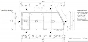

    ich baue gerade eine größere Garage (100m² Nutzfläche). Diese soll beheizt werden mit Heizkörpern. Was bringt hier eine Perimeterdämmung. Also eine Dämmung unter der Bodenplatte? Auf der Bodenplatte werde ich kein Platz haben und da ich in der Werkstatt arbeite (z.B. Auf dem Boden Schlage) ist eine Dämmung auf der Bodenplatte nicht sinnvoll. Was bringt hier die Dämmung unter der Bodenplatte (50mm XPS) Die Streifenfundamente können leider nicht gedämmt werden. Hier sind dann schon Wärmeberücken vorhanden. Wie relevant sind diese?

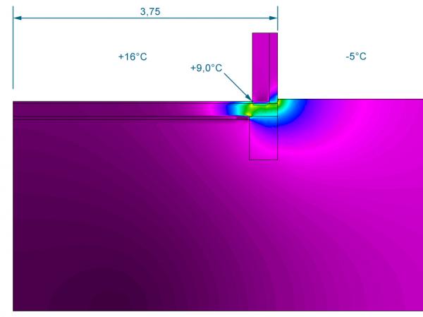

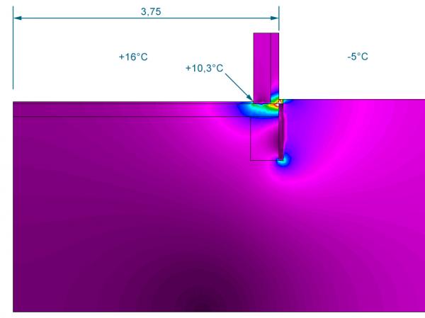

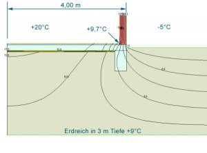

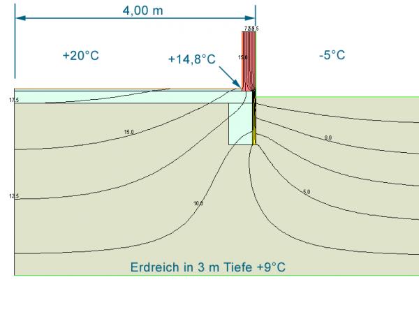

    Wenn es irgendwie geht, würde ich das Fundament seitlich dämmen, z.B. mit 6 cm Perimeterdämmung.
    Vom Energieverbrauch ist so eine ca. 90 cm hohe vertikale Dämmung (einschl. Randdämmung der Bodenplatte bis zum Mauerwerk) exakt gleichwertig mit einer 4 Meter nach innen gehenden Bodenplattendämmung und die Innentemperatur am Sockel ist wesentlich höher.
    Hier ist eine Simulation, als Mauerwerk sind 24 cm T12 angenommen, was aber eine untergeordnete Rolle spielt.

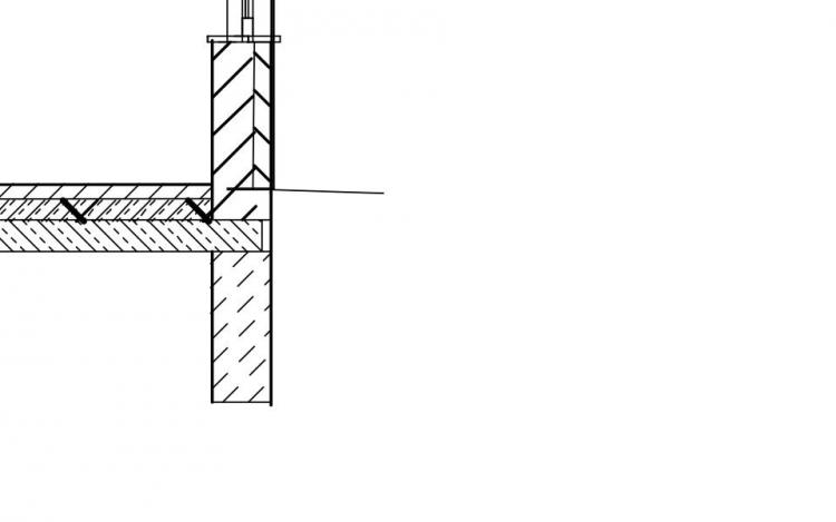

  4. #4 Vwgolfcabrio, 07.02.2014

  5. #5 Vwgolfcabrio, 07.02.2014
    Vwgolfcabrio
    Vwgolfcabrio
    06.02.2014
    277
    Eisenbahner
    S-A
    Auf dem Bild müsst ihr euch die Dämmung auf der Bodenplatte noch wegdenken. Diese kann ich nicht nutzen da die Belastung zu groß ist. Bringt hier eine Perimeterdämmung unter der Bodenplatte was obwohl die Streifenfundamente nicht gedämmt sind?

    Schau Dir die Bilder von Bruno mal genau an, vor allen Dingen die kritischen Stellen. Das Fundament seitlich dämmen bringt mehr als die 4m unter der Bodenplatte. Selbst wenn die Bodenplatte komplett gedämmt wird, bleibt noch diese kritische Stelle.
    Man darf also nicht nur auf die Wärmedämmung der Flächen schauen, sondern man muss auch die Wärmebrücken im Auge behalten, die ja später gerne mal für Schäden sorgen.
    Geht es also nur um den Wärmeverlust, dann bringt die Dämmung der Fläche (bei 100m2) mehr. Geht es aber auch darum die Sache schadensfrei zu konstruieren, dann wäre die Dämmung des Streifenfundaments Pflicht.

    Bei mir soll der Verblenderstein auf das Streifenfundament gesetzt werden. Zwischen 24er T12 Poroton und Verblender ist keine Dämmung geplant (reicht ja für Garage aus). Nun habe ich also auch keinen Platz um den Strinbereich der Bodenplatte zu dämmen. Nützt hier die Dämmung des Streifenfundamentes noch was?

    Nicht mal das. Die Gesamtwärmeströme in den beiden von mir simulierten Fällen sind exakt gleich. Wenn die Garage mit einer Seite komplett ans Wohnhaus grenzt, ist die senkrechte Randdämmung vielleicht sogar effektiver.
    Je weiter man in die Gebäudemitte kommt, umso mehr sind die Wärmeverluste einer Bodenplatte ohne Dämmung zu vernachlässigen. Bei großen nicht unterkellerten Nichtwohngebäuden wirken sich Dämmungen, die mehr als 5 Meter vom Gebäuderand entfernt sind, nach EnEV 2009, Anlage 2 Punkt 2.3 rechnerisch gar nicht mehr aus.

    In diesem Fall nützt sie deutlich weniger. Aber wenn ich mir die Zeichnung anschaue, ist die Randämmung doch möglich? Der Verblender steht ja auf einer auskragenden Schicht des T12.

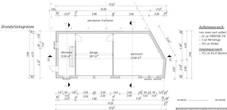

  12. #12 Vwgolfcabrio, 07.02.2014
    Zuletzt von einem Moderator bearbeitet: 07.02.2014
    Vwgolfcabrio
    Vwgolfcabrio
    06.02.2014
    277
    Eisenbahner
    S-A
    Hallo Bruno,
    die Garage steht ganz alleine (5m vom haus entfernt) Hier die Zeichnung.
    Wie gesagt die Garage soll beheizt werden. ca. 10 Grad, am Wochenende max. 16 Grad.
    Der Aufbau des Bodens ist eine 180er Betonplatte und dann eine Fliesennutzschicht drauf.
    Die Wände sind 24er Poroton T12 Steine und davor einen 11,5 Verblenderstein. Der T12 steht auf der Bodenplatte und der Verblender auf dem Streifenfundament.
    Ist hier eine Dämmung unter der Bodenplatte sinnvoll oder überzogen und gar nicht notwendig. Was würdest du empfehlen?
    Gruß, Fabian

    Fabian, stelle Deinen Anhang noch einmal ein, aber dann bitte Namen und Adressen schwärzen. Ich habe ihn mal rausgenommen.
  14. #14 Vwgolfcabrio, 07.02.2014
    Vwgolfcabrio
    Vwgolfcabrio
    06.02.2014
    277
    Eisenbahner
    S-A
    hier nun die Zeichnung.
  15. R.B.

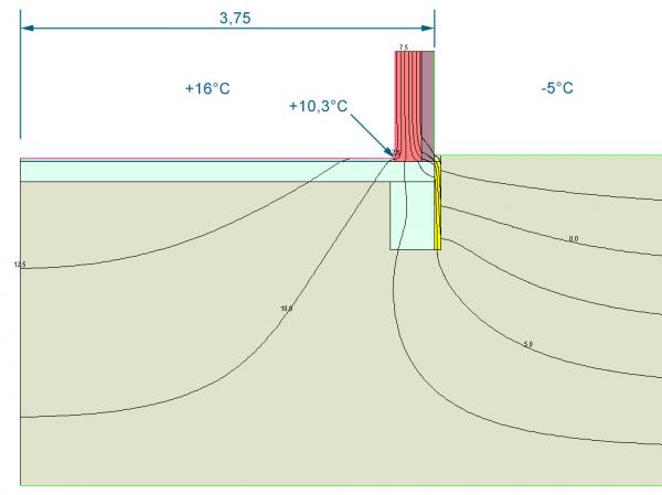

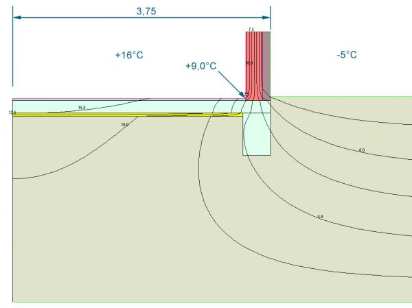

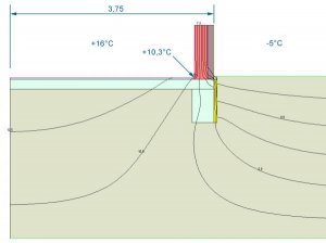

    Hallo Fabian,
    wenn der Klinker auf dem Fundament steht und seitlich nicht gedämmt wird, bringt die seitliche Fundament- und Bodenplattendämmung nur noch relativ wenig Verbesserung. Auf dem ersten Bild sieht man, wie dann trotz Dämmung des Fundaments die Wärme über den Klinker "durchpfeift", wie Konrad Fischer sagen würde. Im Bereich der Garagentore bringt die Fundamentdämmung noch weniger.
    Energetisch ist die Bodenplattendämmung jetzt auch etwas günstiger. Die jährliche Heizölverbrauchsdifferenz zwischen den beiden Varianten (oder äquivalent ein anderer Wärmeträger) liegt aber nur bei vielleicht 20 Litern.
    Ich würde also bei der Dämmung unter der Bodenplatte bleiben. Bei nur temporärer Nutzung und anschließend guter Lüftung ist das Tauwasserproblem am Sockel eher zu vernachlässigen.
    Hier sind einige Simulationen, jeweils mit Isothermen und mit Wärmeströmen. Da wo es bunt wird, sind die größten Wärmeströme und die Wärmebrücken.
