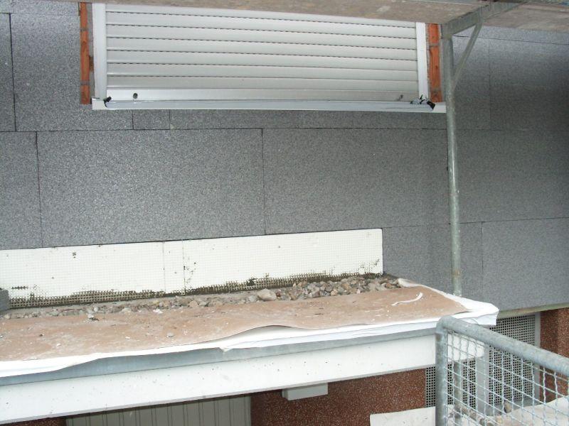

    Hallöchen,
    unsere Küchenvorbauten haben ein Flachdach und die Fassadendämmung stößt an dieser Stelle darauf. Bei uns wurde offensichtlich an dieser Stelle, wo bei Starkregen auch Wasser anstehen kann, auf Perimeterdämmung verzichtet und nur die "ganz normale" Styroporplatte angeklebt. Kann diese sich etwa "vollsaugen" und den KS-Stein darunter sich auch voll Wasser saugen lassen ?
    Gruss Dirk :confused:

    Es ist eine Sockelausbildung mit entsprechenden Platten erforderlich. Nur bitte aufpassen, ja nach System kann man die Platten rein optisch ggfs. nicht unterscheiden.
    Wie immer bei solchen Anschlussdetailfragen: Gibt es ein Bild?

    Mittlerweile kann ich die (glaube ich) schon unterscheiden ... Also sind die ganz normalen Platten drangekommen ...
    Und hier das Bild, vielleicht wirds dann klarer. Es geht um die Dämmplatten, die auf dem Vordach "aufstehen" ...
    Gruss Dirk

    Alle erdberührten und spritzwassergefährdeten Bereiche sollten mit Perimeterdämmung ausgeführt werden. Also auch über deinem Dachbereich.

    Wie kritisch ist das ? Soll ich jetzt alles wieder abreißen lassen ? Der Putz und Farbanstrich sind nämlich gerade trocken ..

    Ich würde
    Den Hersteller fragen.
    Soll ist ja kein muß!

    Das kann (und sollte) man ...
    ... z.B. so machen:

    *Maul* Ein bischen höher hätte auch nicht geschadet, aber da hätte man ja etwas mehr schneiden müssen *Maul*

    ... und für jeden Zentimeter über 15 über fertig gibst Du Einen aus :winken .
    Ausgeschrieben sind "ca. 25cm" von roh.

    Ich hab´s nachgemessen ...
    ... Du schuldest mir genau 10 Bier :biggthumpup: .

    ... Danke für die Lehrstunde, ich werds weitergeben ... Ist ja erst Putz und Farbe drauf, habe leider gepennt :mauer
    Werde den Hersteller löchern und halte euch auf dem Laufemdem !

    Wobei sich mir die Frage stellt ob man die Perimeterdämmung bis 25 cm über fertige Geländeoberkante ziehen sollte. Das Spritzwasser entsteht ja nicht auf "roh".

    Gute Frage, es sollten ja eigentlich 5 cm reichen, oder ???
    Dann kann das Wasser (sofern es überhaupt soweit ansteht)
    nicht in die Platten einziehen ...
    Folgerichtig bräuchte ich ja nur die unterste Schicht abtrennen und dann die "wasserfeste" Platte ergänzen, oder ?

    .. und den Rest sollte dann doch der wasserfeste Sockelputz "erschlagen" ..., oder ?

    Sollte eigentlich ...
    ... aber was ist, wenn er mal - wie auch immer - beschädigt wird?
    Ab min. 25cm über Geländeoberkante nach unten gehört Perimeterdämmung auf die Fassade. Jedenfalls bei meinen Häusern. Ob das irgendwo steht weiß ich nicht :konfusius .

    Also ...
    ... da fehlen mir doch glatt 5 cm :eek: .
    Aber gut, besser als gar nix.
    Und schließlich ist´s nur ein Merkblatt und keine verbindliche Norm :shades .

    Da will ich doch sofort mein Bier wieder haben!:p
    Norm ist es natürlich nicht, aber, nachdem ich auch nix besseres finde, entspricht das den aRdT? Demnach müsste es eigentlich so ausgeführt werden wenn es keine abweichende Herstellervorschriften gibt?
