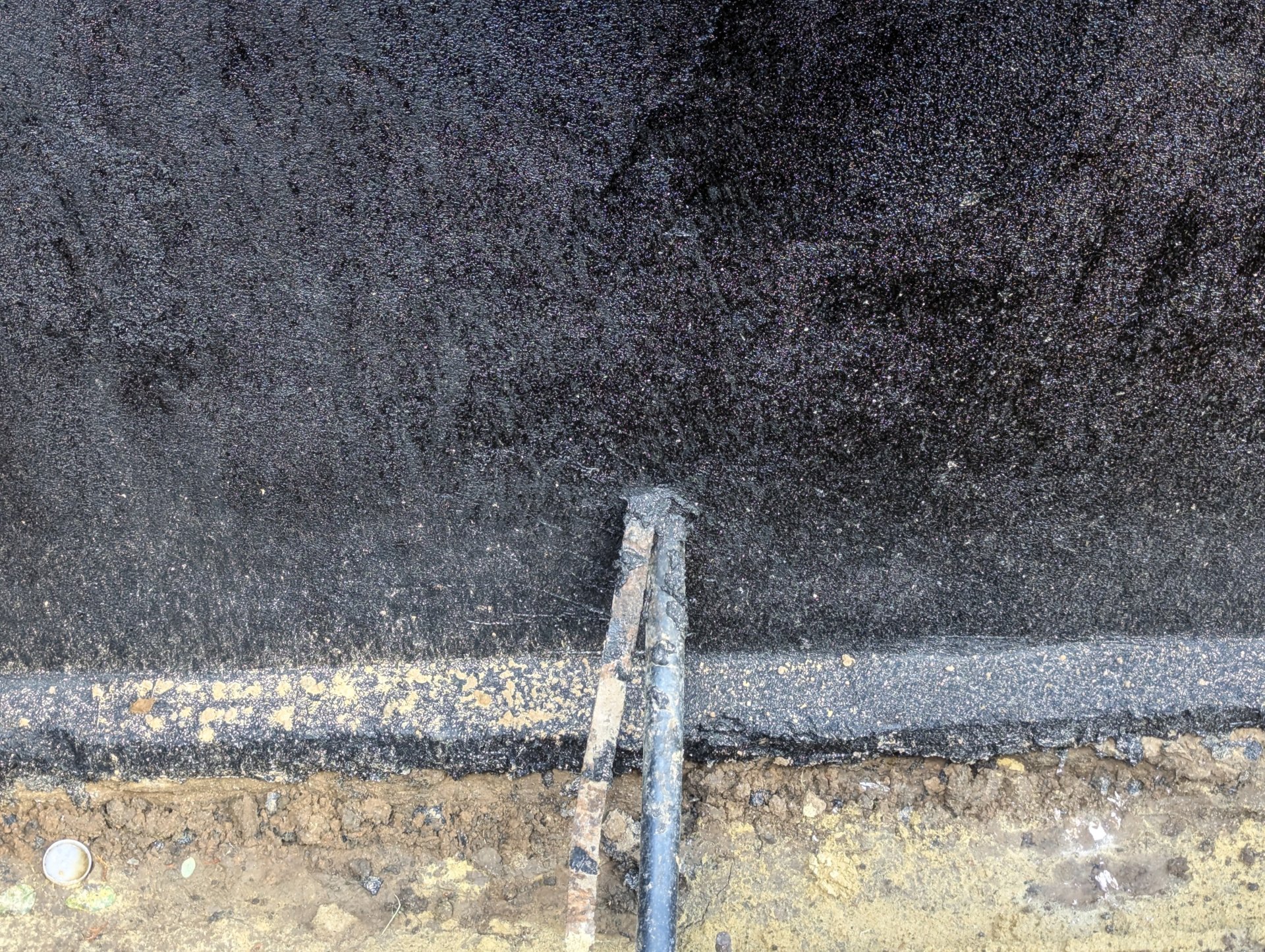

    Jetzt stehe ich gerade noch vor der Frage was ich mit Lücken in der Dämmung mache.
    Die Stromzuleitung und das Leitungswasser kommen hier ins Haus.
    Die Hundertprozentig genau auszuscheiden wird mir nicht gelingen, gibt es einen Schaum oder ähnliches um diese Stellen aufzufüllen?

    Eher ungünstig mit Schaum ,hast du Ring-Raumdichtung oder ähnliches Futterrohr? Mach einfach mal paar Bilder.

    Nein, das wurde damals einfach durchs Mauerwerk geführt und wieder verschlossen.
    In dem Fall ist es das Leitungswasser und direkt darüber eine Banderde.
  7. Hogo
    Hogo
    15.09.2024
    Ich hoffe man erkennt es.

    Das ist unter der Bodenplatte, oder? Wie tief ist das unter der Oberkante des Fußbodens?
    Bei mir liegen diese Leitungen so tief, dass die Peri gar nicht bis da hin geht.
    Es hätte sich evtl. Angeboten, die Wasserleitung gleich neu zu machen, bzw. Eine Hauseinführung mit Leerrohr zu platzieren.
    Der Erder ist bestimmt verzinkt, oder? Bei der Maßnahme könnte man auch diesen auf aktuellen Stand bringen und einen Ringerder aus Edelstahl legen.

    Ich bin mir gerade nicht sicher, ob wir bei Bodenplatte vom selben reden.
    Bei Bodenplatte denke ich an die Platte auf der der Keller steht und die ist knapp darunter.
    Zur Geländeoberfläche ist es ca. 1,5m.
    Ich dachte eigentlich schon daran die Dämmung bis nach ganz unten zu ziehen und nicht nur bis zur Frosttiefe. Oder ist das fachlich nicht in Ordnung?
    Die Banderde wurde schon durch eine Staberde aus Edelstahl ersetzt, wird aber während des Umbaus noch benötigt bis alles umgeklemmt ist.
    Die Wasserleitung wurde erst vor ein paar Jahren von den Verkäufern neu gemacht. Aber auf die Idee sind sie (so wie ich auch) nicht gekommen.

    Ok, es handelt sich also um eine Wanddurchführung im Keller. Bei nicht unterkellerten Gebäuden kann die Sache oft etwas einfacher gehalten werden.
    Die ist - so wie sie jetzt aussieht - weder Druckwasserdicht, noch Sickerwasserdicht. Oder ist da im MW irgendeine dichte Durchführung eingebaut?
    In deinem Fall natürlich Peri bis zur Sohle.
    An die Sohle gehört eine Hohlkehle. Die sehe ich hier auch nicht...

    Die Hohlkehle sieht man wirklich schlecht, ist aber wie vom Hersteller der Dickschicht vorgeschrieben vorhanden.
    Ich weiß nicht wie es abgedichtet haben, aber an der Stelle ist die Kellerwand in Ordnung. Scheint nach also irgendwie abgedichtet.

    Das kann auch "zufällig" dicht. Das ist regelmäßig der Fall, wenn einfach nur mit ausreichend bitumen "eingepackt" wird. Dann ist die Dichtigkeit aber nicht dauerhaft gewährleistet.
