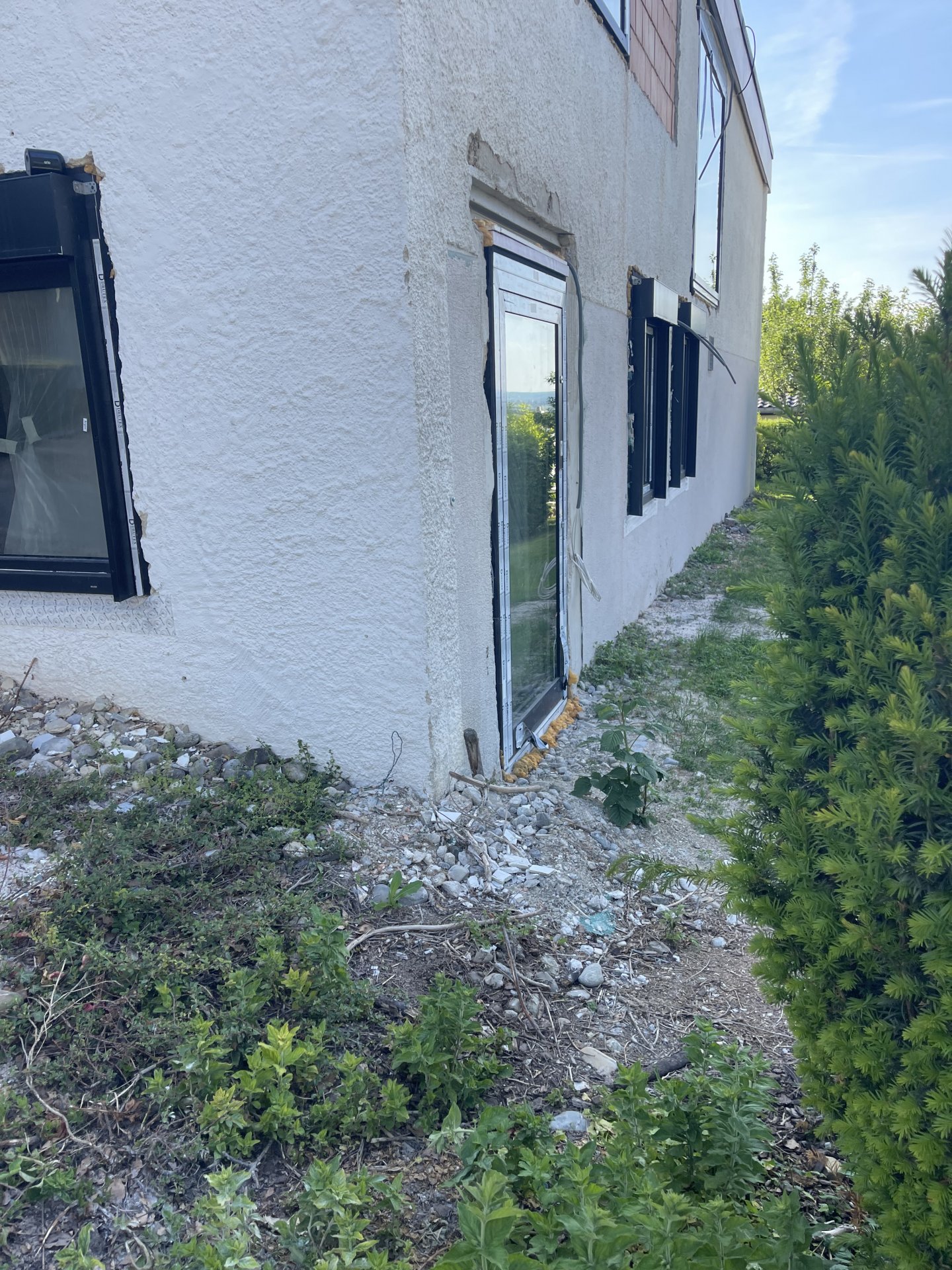

    Hallo liebe Experten,
    wir sanieren seit geraumer Zeit und nun geht es auch an den Aussenbereich.
    Wir benötigen eine Perimeterdämmung 12cm und ein WVDS von 16cm.
    Nun stehen wir vor der Frage wie wir den Übergang am optisch unauffälligsten gestalten können. Im Speziellen im Bereich Eingang Einliegerwohnung oder Terasse wollen wir keinen optischen Sprung überhalb der Unterkante Tür. Bild anbei….
    hat jemand hier eine kreative Idee, wie wir den Bereich gestalten können?

    Warum führt ihr die Perimeterdämmung nicht auch mit 16cm aus... das ist es wieder eine ebene Fläche?
  3. #3 Fabian Weber, 14.05.2024
    15.960
    6.251
    Ja Peri auch 16cm.
