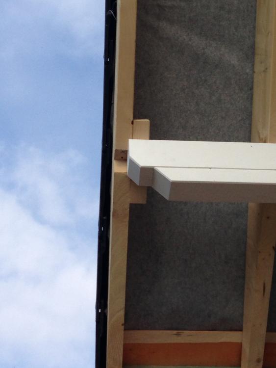

    Hallo, ich baue bzw. lasse aktuell ein Holzrahmenbau erstellen,
    aktuell ist die Lage so das der Rohbau steht und nun die Kabel/Sanitär Leute kommen um die Installationsebnenen mit Leben zu füllen.
    So weit so gut, aktuell viel mir auf das die Holzrahmenbauer mit einem halb fertigen Gewerk zur nächsten Baustelle gezogen sind, was aber eine andere Geschichte ist :)
    Jedoch viel mir hier und dort das ein oder andere Detail auf was mich stutzig macht.
    An beiden Ortgängen die äussersten Sparren nicht auf den Pfetten auf sitzen, auf allen 3 nicht, wenn ich unter dem Ortgang empor gucke kann ich die Kerbe der Sparre einsehen.
    Die Zimmerleute haben für die Befestigung Sparren auf den Pfettenhöhen ein Holz seitlich an der Sparre angebracht damit diese überhaupt befestigt werden kann.
    Meine Frage, kennt jemand solch eine Art, ich frage mich wie das später aussehen und halten soll ;)

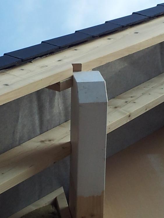

    Hallo, ja ohne Fotos ist schlecht das dachte ich mir nachher auch... Ich werde morgen noch ein bessere Kamera mit zum Bau nehmen hier erst einmal 2 Fotos mit dem Handy, sollte aber gut zu erkennen sein.
    Die Blöcke an den Sparren sind jeweils mit 2 Nägeln montiert, und die Überstände sehen an allen Pfetten identisch aus.

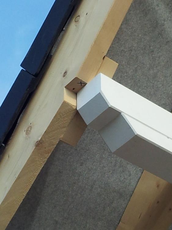

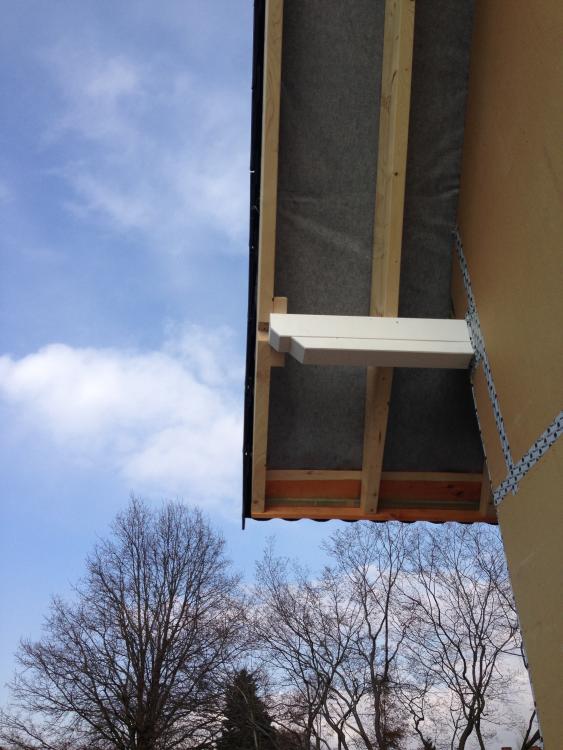

    Hier noch einmal zwei andere Perspektiven

    Steht es denn am anderen Giebel stattdessen weiter über?
    Nicht, daß vielleicht nur der Dachaufbau insgesamt etwas verrutscht ist... :p

    Nein, die Überstände sind auf beiden Seiten optisch identisch

    is doch klar .. die pfannenteilung hat nicht gepasst -
    also schalung und (flug :p )sparren rausziehen ..
    das entspricht nicht der normalen beschaffenheit.

    je nach Deckmaterial, kein act...
    ca. 2 x 8 cm ist schon ne halbe Pfanne/Stein.

    BDS, Deckbreite 300 mm. Halber Stein 150 mm. Bei 3 Steinen 90 cm +/- 0,5 cm
    Ein halber Stein weniger und Deine Flugsparren rutschen insgesamt um 15 cm "ins Dach"
    Na ja, und wenns sonst noch fehlt, kann man ja z.B. mit gehoblten (Zier)Brettern am Flugsparren arbeiten.
    (Dach)Einteilung geht anders.
    Sieht das an den linken und rechten Ortgängen so aus?

    Ich würd ehrlich gesagt die Deckbreite so lassen... Ich find das gut, wenn der Flugsparren zurückspringt da er dadurch sehr gut geschützt wird... Dahin schieben wo er hingehört, unter die Latten ein Untersichts-Brett drunter und alles ist gut... Dann ist das sogar viel besser als wenn die Pfetten länger wären... Die haben aus einer perfekten Situation eine schlechtere gemacht weil sie es wohl nicht kennen das man die Flugsparren 10 cm zurücksetzt gegenüber der Eindeckung...

    Ja, sieht es.
