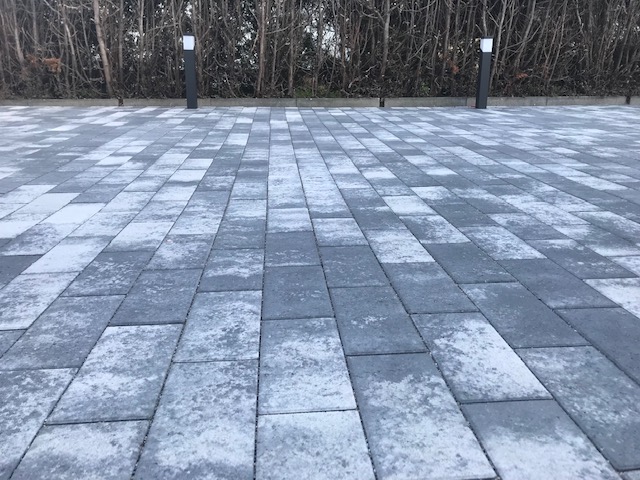

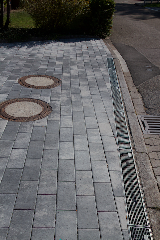

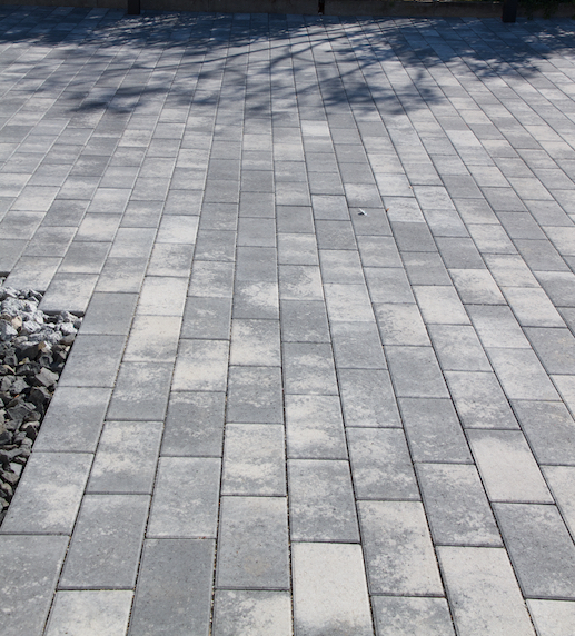

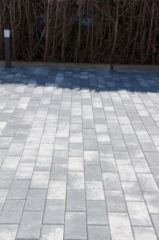

    ich habe eine Fläche (Hofeinfahrt, Wege etc.) von ca. 230qm mit Pflastersteinen 32x16x8cm im Läuferverband erstellen lassen. Auf der Hauptfläche von ca. 8x18m sind die Steine fluchtgerecht in Längsrichtung (18m) gelegt. Wenn ich quer schaue, sind deutliche "Schlenker"/Fugen nicht gleichmäßig und fluchtgerechet in den Reihen zu sehen; auch Fugenabstände varieren stark (zw. 1.5-8mm), sind teilweise unter 3mm (Laut meinen Infos muss der Abstand zw. 3-5mm betragen).
    Da der Galabauer in diesem Bereich dies nicht korrigieren will/kann, kann mir jemand sagen, was hier ein angemessener Minderungsbetrag wäre? Gibt es hier eine Faustregel?

    Hohe Anforderungen hin oder her. Was ich nicht erwähnt habe: ca. 40-50qm (noch nicht eingesandet und abgerüttelt) werden nochmal komplett herausgenommen, da hier Gefälle zum Haus geht und ebenfalls solche "Schlecker" vorhanden sind.
    Die hier abgebildeten Stellen, sind bereits eingesandet und abgerüttelt und daher wohl nur mit großem Aufwand korrigierbar. Dass hier Handwerker nicht vorher selbst schauen, kann mir wohl nicht zum Vorwurf gemacht werden; ich müsste sonst bei allem nebendran stehen.
    Die Schlenker sind eher im hinteren Bereich auf den Fotos (1/3).

    Ja so richtig sieht man dort nichts, was aber ein Mangel darstellt, sind die Keilschnitte zur Rinne eigentlich hätte dort die Richtung der Verlegung gewechselt werden sollen, aber das will aus optischen Gründen ja auch niemand... was die Spalte mit 8 mm oder mehr betrifft, so spricht man auch beim Pflaster vom 'Verbund' d. h. die Lagesicherheit ist dort auf Dauer gerade bei 'befahrenen' Flächen nicht gegeben, Absenkung und Verschiebung sind da auftretend Naja @1958kos einige sind schon...

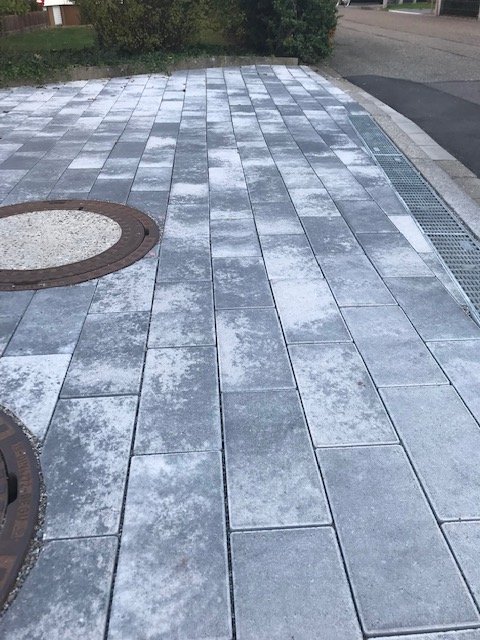

    SIL, sollte ich den Galabauer zumindest fragen, ob er die Stellen mit 8mm Fuge und 0mm korrigert, um Senkung zu verhindern bzw. dass Steine brechen? Am Ende der Regenrinne stoßen Steine mit 0mm direkt an den Bordstein, hier erwarte ich, dass die Kanten irgendwann kaputt gehen.
    Vorschlag zur Minderung?

    Zumindest können Sie das versuchen, ob er dem nachkommt ist ja eine andere Frage, ansonsten erfolgt die Abnahme mit Hinweis auf bestehende Bedenken in der Ausführung und nicht Fach Sachgerecht gemäß DIN ATV und Verband Pflaster, Herstellervorgabe etc, entweder volle Zahlung bei Anerkennung von Nacharbeit innerhalb Zeit X oder Sie kürzen halt entsprechend ein, ganz aus der Pflicht würde ich den Gala Bauer nicht lassen...

    Bei den Bilder/ursprünglicher Frage geht es mir "nur" um zu geringe/große Fugen und schiefes Fugenbild was nach meiner Info aus DIN ein Mange ist (wenn auch teilweise nur optischer). Bzgl. Gefälle zum Haus bzw. 0% Gefälle ist an anderer Stelle und vom Galabauer nicht bestritten (auch Schlenker werden dort korrigiert); dies wird korrigerit. Ich habe es nur mal ewähnt, da hier einige meinen, ich würde mich nur bei Kleinigkeiten aufregen. Nein. Nur wenn man die anderen Sachen hat/sieht, schaut man halt nun extra-genau hin.
    Beim Bild mit der regenrinne ist am oberen Ende ein Gefälle zur Rinne hin, daher weiß ich nicht, ob die dort schiefen Pflastersteine normal sind, da dort ein Gefälle zur Rinne und auch von hinten nach vorne ist.
