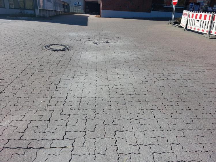

    Ich steh grad vor dem Problem, das Pflaster eines Supermarktparkplatzes partiell sanieren zu dürfen.
    Nach Aufnehmen des alten und teilweise zerstörten Pflasters stellte sich folgende Situation:
    Bettungsmaterial teils 0-5, teils 2-5 und teils ein Gemisch, das Aussieht wie 1-3+Sand :wow.
    Das Pflaster (Uni Coloc von B...) hat sich verschoben, so dass es einerseits knirsch voreinander liegt und sich andererseits größere Fugen gebildet haben.
    Die Bettung war hoch verdichtet und an einer Stelle war trotz fehlendem Niederschlag in den letzten Tagen/Wochen kletschnass. Anscheinend auf Grund des hoch verdichteten Bettungsmaterials (hier:0-5) konnte zwar Wasser irgendwann mal durch die Fugen laufen, dann aber nicht mehr ablaufen.
    Mir stellt sich jetzt die Frage, welches Bettungs- und Fugenmaterial in diesem Fall ideal wäre.
    Mal rumgehorcht bei Berufskollegen und weiteren fachlich geeigneten Menschen und trotzdem nicht weiter gekommen.
    Von 2-5 über 0-5 und 0-8 als Betungsmaterial zu Steinsand, Brechsand, Splitt1-3 für die Fugen hab ich fast alles gehört. Ich bin momentan schon am überlegen, ob nicht eine "modifizierte Zementfuge (Herstellerangabe)" als Fugenmaterial sinnvoll ist, um dauerhaft das Wasser aus der Bettung rauszuhalten.

    genau da ist der hase im pfeffer . discounterparkplätze werden mit billigstoberbau erstellt , also RC mit viel feinanteil , also schnell wasserundurchlässig
    dann kommt kalksteinbrechsand 0/5 der macht den rest dicht .
    dann wird das zeug maschinenverlegt , ohne vernünftige fuge zu rücken . hauruck bisschen schmiersand eingefegt und die eröfnung ist morgen früh...
    und als sahnehäubchen wird mit minimalgefälle gearbeitet , mit viel glück sind es mal 2% meistens viel weniger .
    und das unglück kann seinen lauf nehmen .
    ich würde richtig fuge legen auf 2/5 oder 2/8 und mit 05 einschlämmen. vorher den "unterbau " aufbrechen und wenn geht mit mehr gefälle anlegen.

    In meinem Fall besteht der Unterbau aus HKS 0-45.
    Gefälle ist reichlich vorhanden.
    Hier noch ein Bild:

    Ist das Pflaster unnicoloc 8er , 10er, oder maxicoloc 12er Steinstärke?
    Nach dem Foto würde ich raten, dass es 10er sein könnte.
    Für LKW-Befahrung mit viel Kurvenfahrten, erst recht bei Doppelachshänger, fände ich die 12er passender, weil die Räder in engen Kurven eher über die Fahrbahn reiben als rollen.
    Ich hätte die Schäden eher in der stark geneigten Fläche vermutet ( nicht 100% vertikale Belastung, Ausspülungen, Transportvorgänge von Wasser u. Feinanteilen unterhalb der Pflasterfläche...).
    Auffallend sind die Verdrückungen im Bereich des Überganges vom Gefälle auf die horizontalere Fläche - auch vorne im Bild.
    Wurde die RW-Leitung schon geprüft auf mögliche Undichtigkeiten oder Eingengungen, die den Abfluss behindern?
    Wird möglicherweise noch zusätzliches Regenwasser von anderen Bereichen oder von Dachflächen / Undichten Regenfallrohren über die Fläche abgeführt, so dass die hohen Wassermengen evtl zu Ausspülungen in den Fugen führen können?

    Die längsfugen sind in fahtrichtung?
    Warum wechselt das muster mitten drin?
    Eine mittige dreier basamentbahn würde die fläche halbieren und die sache deutlich entspannen.
    Und geregelteren wasserabfluss schaffen

    Die ganze Schose hat mit Diabas 0-5 als Bettung und Diabas 0-2 als Fugenmaterial ziemlich genau 2 Jahre gehalten.
    Jetzt fängt das Klappern wieder von vorne an...
    Zum Glück haben sich die Besitzer des Parkplatzes auf eine endgültige Lösung geeinigt: Die Fahrwege werden im Sommer asphaltiert. :bef1003:
