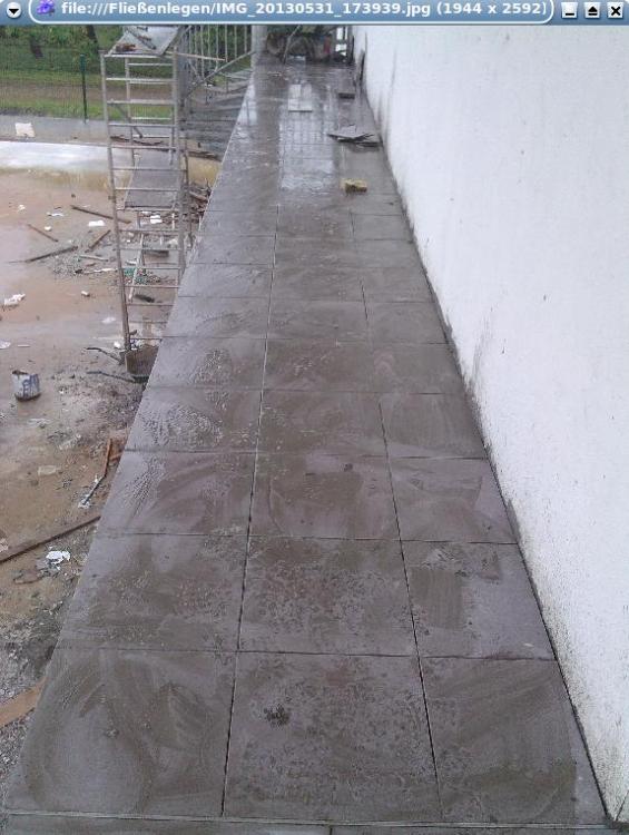

    Weiß nicht ob das Dickbett heißt, aber so wie beschrieben mach ich das routinemäßig immer, so kann man große Flächen sehr schnell verlegen und auch sofort benutzen ( abgesehen von den Fugen die man 2-3 Tage später macht ) . Unten Beispiel einer Varanda, die wir freitag nachmittag schnell gemacht haben, ein Afrikaner den Estrich, ich gleich hinterher verfliest, Platten ca. 40 cm, man kann direkt auf dem verlegten Platten laufen und andere Platten herbeischleppen usw und danach putzen, die ganze Aktion hat ca. 2 1/2 Std. gedauert, ungefähr 1/3 Größe deiner Garage, also das so zu verlegen solltest du mit einem Gehilfen an einem Tag schaffen. Das ist aber auch nur so wie ich das empfehle / kurzerhand machen würde, du kannst es auch anders machen, zBsp wie der Vorredner empfiehlt
    Mist wie kann man denn die Bilder klein machen, nur Vorschau ???
