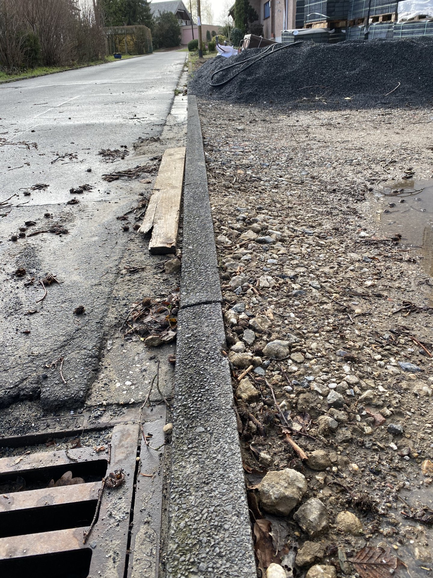

    ich möchte demnächst endlich damit beginnen unsere Einfahrt (in Eigenleistung) zu Pflastern. Unsere Vorgaben sind, dass wir Ökopflaster benutzen und so gut wie kein Wasser auf die Straße laufen lassen (eine Abwasserrinne ist dabei nicht nötig).
    Die Pflastersteine sind auch schon vorhanden und haben eine Höhe von etwa 8 cm.
    Nun grenzt unser Grundstück direkt an eine Bordsteinkante (kein Bürgersteig vorhanden), die relativ hoch einbetoniert wurde.
    Der 8cm-Pflasterstein passt dort nicht "drauf", weshalb ich auf eure Hilfe angewiesen bin, denn ich habe aktuell keine Ahnung, wie ich hier die Einfahrt gestalten soll. Einfach den Beton weghauen wird sicherlich nicht erlaubt sein, oder...?

    Ich auch nicht, von was du sprichst. Bild (er), Skizze?

    Meinst du evtl die Rückenstütze des Bordstein?
    Deine erste Reihe(Läuferreihe) würde ich auch in Beton legen, insofern die Rückenstütze soweit wegnehmen das dein Stein incl Betonbettung passt.
    Mach aber Mal ein Foto, dann rät es sich besser.

    Doch Du kannst die Rückenstütze soweit wie nötig abnehmen.
    Am Bordstein legst Du am besten eine Läuferschicht aber nicht in Beton sondern in Splitt wie das restliche Pflaster.
    Liegt Dein Belag nicht im rechten Winkel zum Bordstein dann schneidest Du gegen die Läuferschicht, ist stabiler und sieht besser aus.

    Zum Verständnis, wenn kein Belag angrenzt benötigt der Bordstein eine Rückensütze bis -5cm unter OK damit er beim Einbauen des Straßenbelages stehen bleibt wenn dann ein Pflasterbelag angrenzt wird der Bordstein von diesem gehalten.

    erstmal danke für die Antworten. Hier mal ein Foto der Stelle. Der Beton beginnt etwa 3-4cm unter der Schotterschicht.
    Ist es wirklich erlaubt den Beton weg zu hauen? :hammer:

    Na wenn Du die Erste Reihe wieder in Beton setzt ist doch alles wieder wie gehabt. Außerdem wird ja der Bordstein durch die Pflasterung dann gehalten.
    Bei uns ist es sogar erlaubt den Bordstein für die Einfahrt entsprechend abzusenken.

    Das ist auf dem Bild aber nicht zu erkennen. Buddel mal 1 m frei und messe!
    Zur Not die erste Reihe anphasen.

    Das stimmt, durch den Schotter sieht man es nicht. Der ist aktuell dort, damit wir die Auffahrt überhaupt nutzen können
    An zwei Stellen wurden die Bordsteine neu in Beton gesetzt, weil da Strom und Wasser (ja an zwei verschiedenen Stellen :lock) auf das Grundstück verlegt wurde. Die haben dann im Anschluss nicht am Beton gespart...
    Mit dem anphasen habe ich bedenken, dass mir die Öko-Steine zerbrechen. Bzw. ich bin mir fast schon sicher, ich das nicht hin kriege... es würden direkt am Bordstein auch nur ein paar wenige Zentimeter übrig.
    Wie aufwändig wäre es den Beton weg zu hauen? Kann/darf ich da einfach mit einem Schlagbohrer ran oder beschädigt man da die Bordsteine?

    Mit einer großen Trennscheibe von oben einschneiden und dann wegnehmen ist schonender. Mit einem Schlagbohrer machst Du dich zur Feile und ggf das Bord kaputt. Allenfalls einen (breiten) Meisel für den Abbruchhammer.
