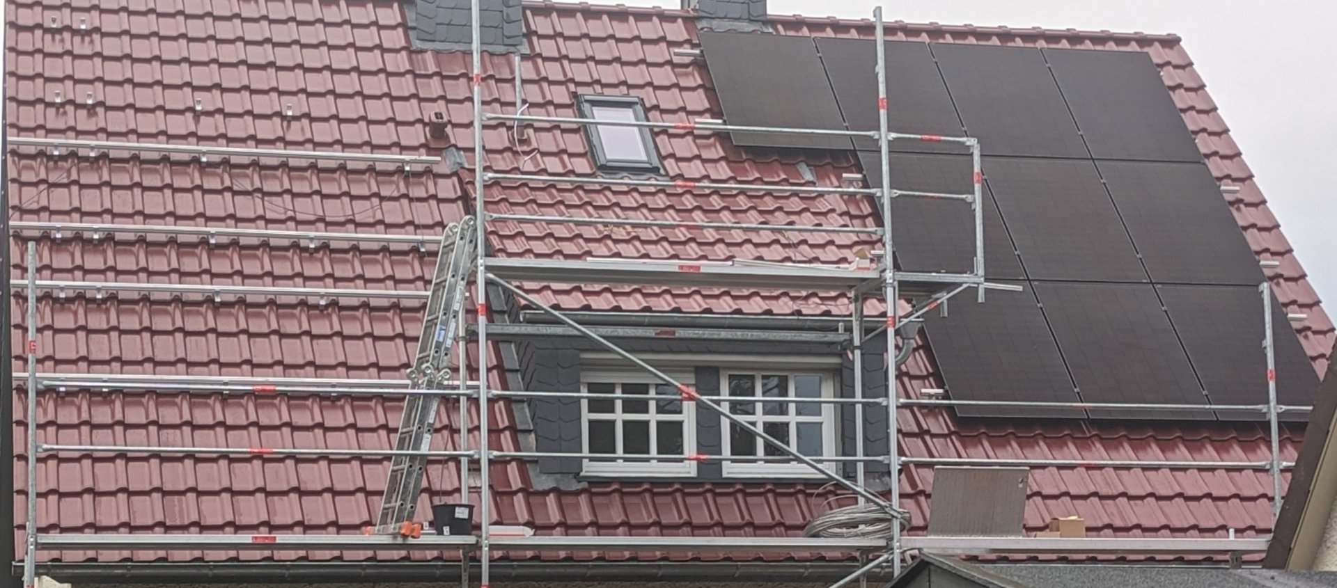

    Guten N'Abend,
    Aktuell wird bei uns eine Photovoltaikanlage installiert. Soeben bin ich zur Baustelle gekommen und habe mir die erste Seite des Daches angesehen. Dabei ist mir aufgefallen, dass die Schienen der Untekonstruktion über Paneele hinausstehen.
    Mein erster Gedanke, die werden sicherlich noch gekürzt, jedoch sind teilweise Befestigungshaken neben dem Feld (auf dem Bild leider nicht sichtbar, mittlere Reihe linke Seite ist es erkennbar).
    Gibt es hierfür einen Grund oder ist das lediglich falsche Installation?

    Allenfalls falsche Planung, mit anderer Modulgröße oder Verschieben hätte man das besser machen können.
    Finde ich aber persönlich nicht schlimm, bis vor paar Jahren war das der Standard.

    Ein bisschen überstehen müssen sie, da die Modulrahmen aufliegen und dann auch noch die Halteklemme Platz finden muss. Ganz so stark wie bei Dir ist das aber nicht notwendig. Zwei, drei cm reichen.
    Man kann die aber nachträglich kürzen (natürlich nur die, die nicht noch nen Haken außerhalb der Module haben) und mit Endkappen sauber verschließen.

    Wenn es dafür einen technischen Grund gäbe, dann wäre es an der oberen Modulreihe rechts wohl eher falsch... Der Grund dafür dürfte der Fachkräftemangel sein, also Leute die das Rastermaß zzgl. kleinem Überstand nicht ohne Supercomputer und 12 Apps hochrechnen können, oder wie man früher sagte: Hilfsarbeiter...
    Das sieht für mich nach nem Erstlingswerk aus, einer der das öfter macht, der macht das nicht so, weil es ständig Ärger gibt und es auch kaum mehr Arbeit macht das in schön zu machen.
    Ein Dachfanggerüst sieht übrigens auch anders aus und diese Klappleiter hat da oben auch nichts verloren.

    Guten Morgen,
    und vielen dank für die zahlreichen Antworten. Ich habe heute Vormittag mit dem Vorarbeiter gesprochen, hier eine kleine Zusammenfassung:
    - der Überstand wird noch gekürzt und wie oben besprochen, stehen diese nur wenige cm über um die Klemme zu befestigen
    - die Halterung muss dort angebracht, da diese an den Sparren befestigt werden und diese 85cm auseinander liegen. Die Lösung war herbei, dass alle Platten noch einmal neu ausgerichtet werden, damit der Überstand nur minimal ist. In unserem Fall gibt es nun keine Vogelstange mehr sondern lediglich 4-5 cm überstand.
    Reden hilft in der Regel, aber dennoch war ich verwundert.

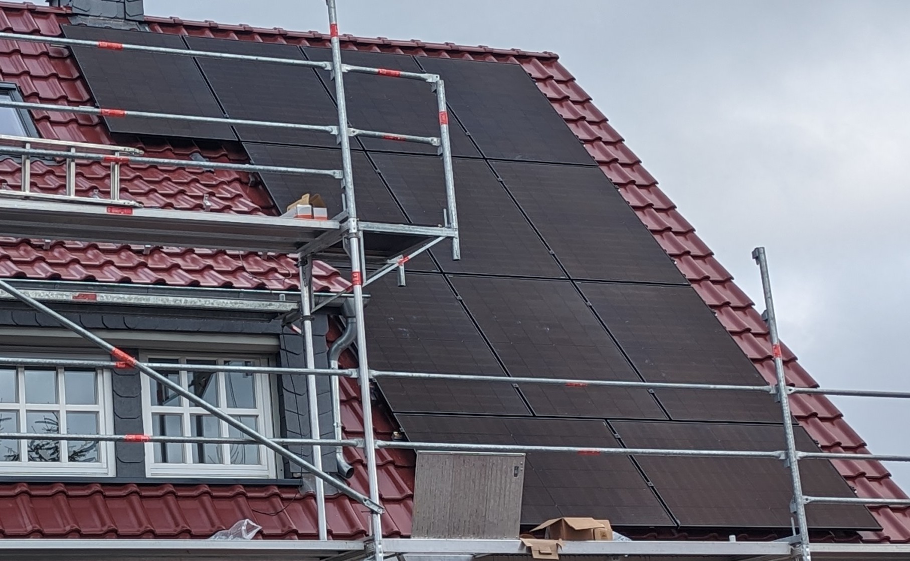

    Hier ein kurzes Update.
    Deliverer gefällt das.

    Sieht doch gut aus. Da gibt es zahlreiche Anlagen mit schlimmeren Überständen

    Braucht es nicht mehr. Wenn die Strings gut geplant sind, geht man voll dran.
    Wirklich gut gemacht, das Dach. Sogar hoch und quer sauber kombiniert. Top!
