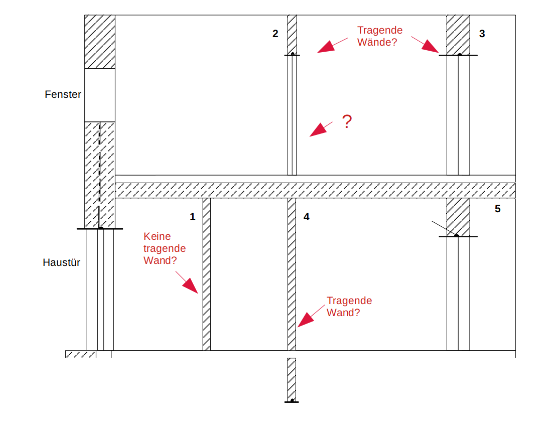

    leider habe ich von Bauplänen (sofern nicht Elektro) absolut keine Ahnung. Ich hab mal nach besten Wissen und Gewissen unseren Querschnittsplan gezeichnet (Original nicht mehr vernünftig lesbar/ einscannbar).
    Sehe ich das richtig, dass alle Wände die einen Knubbel haben (also 2,3 und 5) tragende Wände sind?
    Nr 4 ist vermutlich auch eine tragende Wand, weil die Wand darunter einen Knubbel hat?
    Nr 1 wäre demnach theoretisch die einzige nicht tragende Wand?
    Oder bin ich mit meinen Annahmen komplett auf dem Holzweg? Warum sind manchmal drei Längsstriche zu sehen? Deutet das daraufhin, dass Stahlträger o.ä. verbaut sind?
    Vielen lieben Dank

    Aus Deinem Plan kann man nicht lesen was tragend oder nicht tragend ist. Mach doch mal ein Foto vom Original.
    Eventuell kann man das aus den Grundrissen Aller Etagen erahnen. Zielführend ist hier die Statik.

    Ob eine Wand tragend ist sieht man in der Statik, die bestimmt im Archiv des zuständigen BA rumliegt. Ansonsten kann man mutmaßen, wenn man die Original-Baupläne (Grundrisse) sieht und sich das Objekt hinsichtlich der vorhandenen Decken und deren Tragrichtung mal ansieht.
    Deine selbst gebastelte Schnittzeichnung hilft da Null weiter!

    OK. Danke.
    Statikpläne gibt es laut Aussage Bauamt leider nicht (älteres Haus). Aber ich werde vorsichtshalber nochmal nachfragen.
    Unabhängig davon, ob eine Wand tragend ist oder nicht, gibt es irgendwelche Informationen, die man aus dem Plan ablesen kann (ausser, dass die eine Wand dicker als die andere ist)? Das Original ist wirklich nicht lesbar, sonst hätte ich das schon eingestellt ;-)
    Das mit den den drei Längsstrichen würde mich wirklich interessieren. Das könnte theoretisch auch Steigleitungen sein oder wird sowas in Querschnittzeichnungen nicht angegeben?

    Das Original ist nicht lesbar und Du meinst, dass Deine Interpretation des Nichtlesbaren es etwas besser macht?
    Was bestärkt Dich zu dieser Annahme?

    Viel bla bla bla, aber die Antwort kennst du doch schon
    Statiker beauftragen
    Alles andere bringt nix :)

    Mir ging es wirklich eher darum den Plan lesen zu können, nicht explizit darum, ob eine Wand tragend ist oder nicht. Einreissen will ich eh keine. Eher darum ob es Konventionen bei Bauzzeichnungen gibt und ob die sich in den 80er unterschieden haben.
    Bei Elektro ist das irgendwie eindeutiger...

    So ziemlich das Einzige, was ich in Bauplänen noch nicht gesehen habe, sind Knubbel. Wie angeblich nicht mehr lesbare Pläne durch vermutende Interpretation klarer werden sollen, mußt Du mir mal ganz langsam erklären, dafür bin ich wohl schon zu alt (oder für heute zu müde). An anderer Stelle gibst Du Hinweise, daß Dein Haus aus 1985 sein soll, das wäre noch keine 40 Jahre jung, da kann eine Bauakte noch nicht so lückenhaft sein (?)
