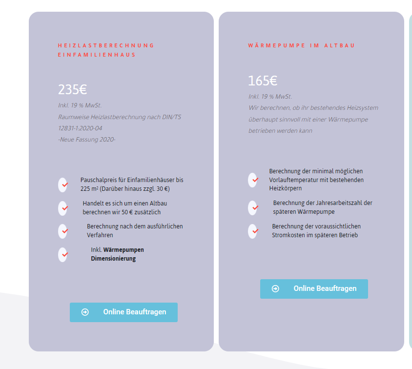

    Berechnung der Heizlast nach DIN EN 12831

    Ich glaube nicht @profil das ein Laie selbst mit einem Programm jedwelcher Art eine Berechnung vornehmen kann und zum Preis der hier angebotenen wird kann ich mich schlecht äussern , bei EFH Bestand und kompletter 'Umrüstung' was regional stark abweicht aber 1,5 -2,5 k€ sind da schon anzusetzen in der Regel hast du keine verwertbaren CAD Zeichnungen etc

    299€ für den Altbau. Wo ist das Problem?

    1.800€? Das ist einfach nur Wucher. und mindestens 1.300€ über "normalen" Preisen für genau den Zweck.

    Also ich habe die Norm und mache die raumweise Heizlastberechnung gerade für eine Wohnung. Da steckt schon ein gewisser zeitlicher Aufwand dahinter, wenn man es individuell machen möchte....
